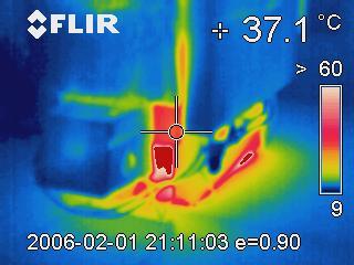

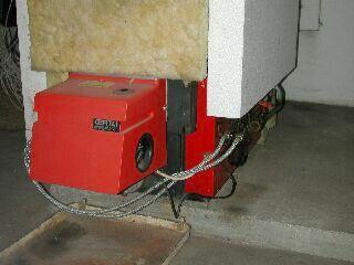

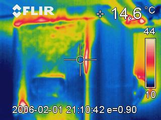

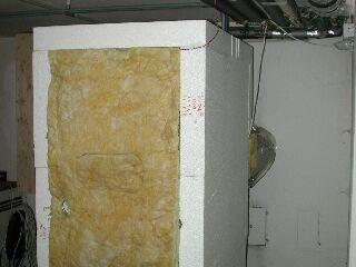

Ja, sagt jeder, aber der Ofen (Bj. 1972, Mattig, jetzt Lohberger) wurde schon ein wenig gepimpt emoji
Leider habe ich keine guten Bilder davon ... kurz vor der Verkleidung mit alukaschierten PIR-Platten (3cm), 10cm EPS und Mineralwolle
2021/20211212711538.jpg
2021/20211212984736.jpg
2021/20211212884189.jpg
2021/20211212639820.jpg
Die Luftklappe des Brenners (von 1983) wurde nachjustiert, damit sie perfekt dicht schließt --> Stillstandsverluste nahe 0 (Strömungsmessung im Rauchrohr).
Rauchrohr gedämmt, Öldüse getauscht (16kW, Vollkegel 60°), Einspritzdruck reduziert, Brennraumwiderstand durch Stahleinsätze erhöht, Lambda auf 1.13 eingestellt, Ruß 0.
Abgasverlust am Rauchrohr (ca. 200°C) --> ca. 16%, allerdings stimmt die Systemgrenze hier nicht, weil der Kamin fast die gesamte Abgaswärme in die Räume darüber abgibt --> Messung der Rauchgastemperatur im Kamin beim Durchgang durch die thermische Hülle --> ca. 65°C --> 4.5% Abgasverlust
Abstrahlverlust durch Dämmung des Kessels (ca. 12cm) auf ein Minimum gedrückt und mit Thermographie überwacht.
Jährliche Eigenwartung ...

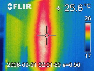

Hier noch ein Bild von meinem Kamin = Flächenheizung (im Wohnzimmer darüber):
2021/20211212875782.jpg
Mein Rauchfangkehrer hat ein wenig von wegen Brand gemeckert, aber CO und Rauchmelder im Raum und eigentlich fand er's ziemlich cool emoji
