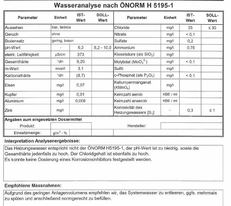

die letzten jahre mußte ich eigentlich immerwieder ein wenig wasser nachfüllen, da der druck unterhalb der markierung (rote nadel) war - das war jetzt vor 2 monaten ganz schlimm, vor der heizsaison - daher haben wir nicht nur viel aufgefüllt (mit leitungswasser) sondern auch gleich eine wasseranalyse in auftrag gegeben - und das ausdehnungsgefäß war kaputt und wurde durch den instalateur ersetzt (auch wieder mit leitungswasser aufgefüllt)

leistung ist nicht das problem, die bleibt so lange gut, bis durch den niedrigen ph-wert die korrosion fortschreitet und im schlimmsten fall z.b. den wärmetauscher und anderes zerfrisst.
ich denke nicht, daß es es in kürzester zeit passiert, aber nach der heizsaison solltest du eingreifen.
spülen, wasser teilentsalzen und phwert anheben lassen auf 8,2-8,4.
nach ein paar monaten dann nachkontrolle und anpassen.
korrosionschutz zusätzlich ist dann vermutlich nicht nötig.
kosten: keine ahnung.

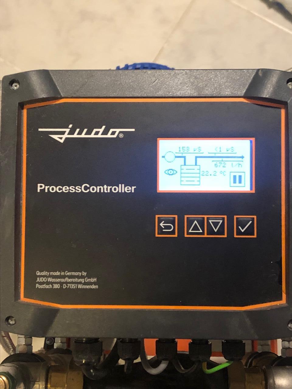

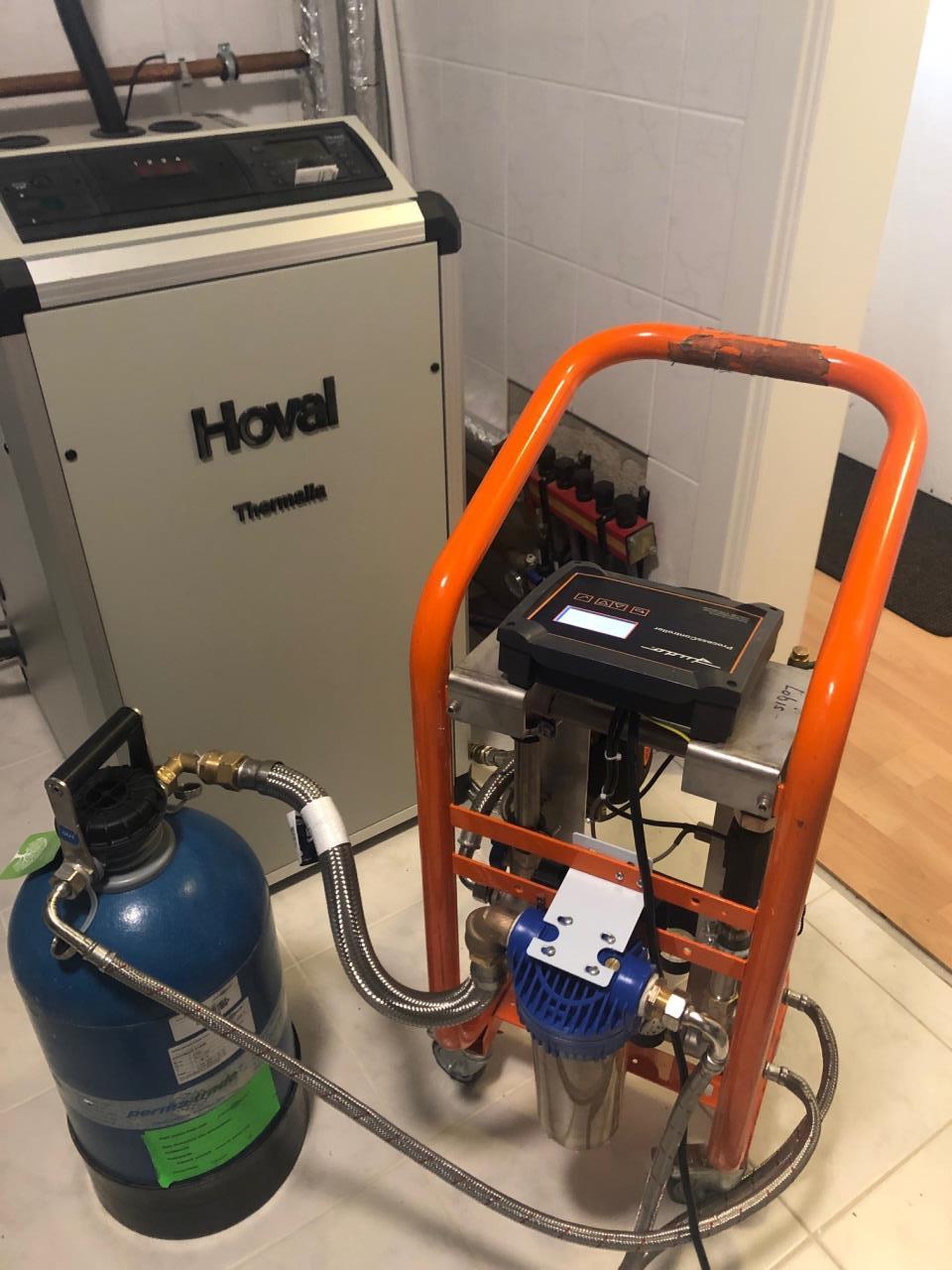

so, update - installateur kam heute wie vereinbart und hat nicht nur eine sauerei angerichtet sondern, das gerät angeschlossen, am FB verteiler im keller- läuft jetzt - mineralstoffe/entsalzung, filter, magnet.... etc
ich glaub nach 15 jahren funktionierender heizung schadet das wohl nicht und der wasserfilter ist schon mal ordentlich braun

Nach der Entsalzung ist eine pH-Wert-Kontrolle essentiell, diese muss nach ein paar Wochen wiederholt werden, da sich das System noch verändert. Der pH-Wert im System ist kritisch, also nicht vergessen!
