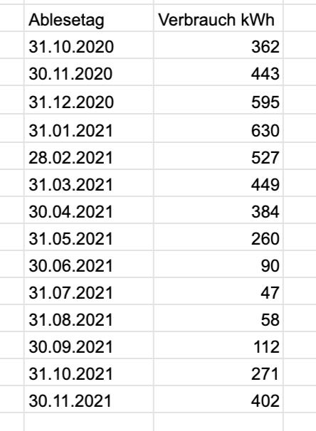

es war halt noch nicht wirklich kalt... das geringste waren - 5 °C Sole ein aktuell: 4,5 Sole aus aktuell: 0,6 AT aktuell: - 2 °C Der Stromverbrauch für die Heizung war folgender: ![]() |

Deine Hütte steht ja schon, über den EA EA [Energieausweis] würde ich mir jetzt keine Gedanken mehr machen. Bei uns zb berechnete Heizlast 7kw, mehr wie 3,5kw hat aber unsere WP WP [Wärmepumpe] noch nie erzeugt. Deine Verbrauchswerte kommen mir recht hoch vor für eine Erd-WP + Neubau. Zum Vergleich bei uns: 200m2 beheizte Fläche Luft-WP (Panasonic Jeisha 7kw) Jahresverbrauch 3200kwh inkl WW WW [Warmwasser] 25er+20cm WDVS WDVS [Wärmedämmverbundsystem] Haus steht auf 1300m Seehöhe in Tirol, Jänner + Dezember selten über 0 Grad!! Wie schaut deine Anlage aus? Puffer, ERR, Überstromventil? Hast du ein Hydraulikschema? |

Aus meiner Sicht ist das Gegenteil der Fall: hier scheint es sich ausnahmsweise mal um eine halbwegs korrekt dimensionierte Heizung zu handeln. Es ist im Normalfall nicht sinnvoll, eine Wärmepumpe auf die Heizlast bei Norm-Außentemperatur zu dimensionieren, die nur ein paar einzelne (Morgen-)Stunden im Jahr auftritt - nachdem das Haus nicht so schnell auskühlt wird das eh nur relevant wenn die Temperatur länger so niedrig bleibt - und da ist es sinnvoller die paar Stunden den höherer Stromverbrauch eines Heizstabs in Kauf zu nehmen als dauerhaft eine "überdimensionierte" Heizung zu betreiben (und zu bezahlen). Mir kommt der Stromverbrauch für einen Neubau mit Erd-WP aber auch sehr hoch vor. Wir hatten im November einen ähnlichen Stromverbrauch - mit einer "billigen" Luftwärmepumpe und einem insgesamt "mittelmäßig" gedämmten 160m² Haus (noch nicht fertiggestellte Altbausanierung mit Zubau) mit sehr großer Außenfläche, sehr großen Glasflächen und hohen Räumen ... |
