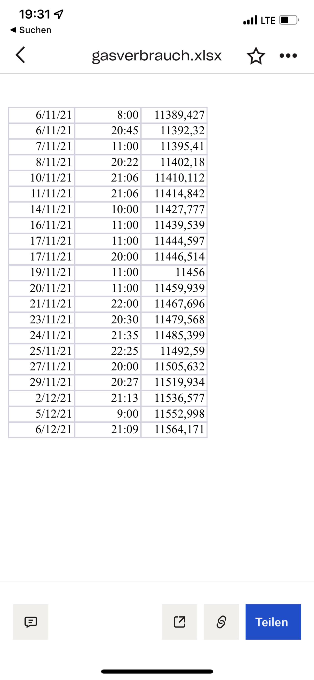

Hier das ganze Monat (mehr oder weniger jeden Tag).

Also das xls zeigt 175kwh für einen Monat (falls der Gasverbrauch in kwh ist). OTOT [Off Topic] ende

Das ist  vom gaszähler und somit m3 - also x10 ungefähr für kWh.
