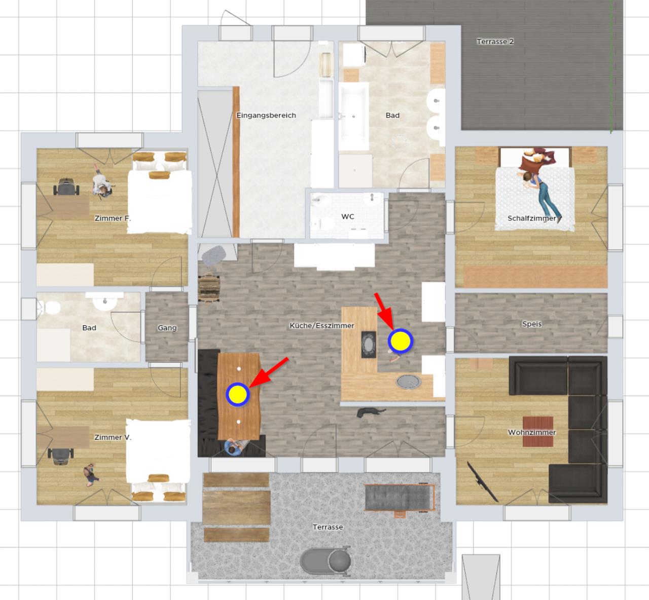

Hallo liebe Heislbauer,
ich habe bereits viele Beiträge gelesen, dies ist nun mein erster eigener Beitrag.
Wir bauen unser EFH größtenteils in Eigenleistung und haben im Sommer trotz Baumaterialkriese und dadurch bedingten Verzögerungen mit dem Bau begonnen. Es handelt sich um einen voll unterkellerten Bungalow mit 160qm (incl. Terrasse). Ich habe viel Mühe in die Planung vorab gesteckt, wusste aber bereits dass ich einige Dinge erst bei der Entstehung des Rohbaus entscheide. Wie z.B. die Lichtplanung. Die Außenwände und die Tragenden sind bereits gesetzt, die Zwischenwände noch nicht.
Wir haben einen Südhang mit leichtem Gefälle, sodass die Südseite des Kellers ebenerdig ist und die Nordseite des EGs ebenfalls ebenerdig ist. Hier im Bild ist das EG (homeByMe) zu sehen. Die Terrasse ist komplett Überdacht, deswegen haben wir die Befürchtung bzw. mittlerweile die Gewissheit, dass es besonders im Sommer sehr dunkel in Küche und Essbereich ist.
Nun zur eigentlichen Frage: Findet ihr die Anordnung der Tageslichtspots (roter Pfeil) geschickt? Habt ihr Verbesserungsvorschläge - lichttechnisch und allgemein?

welche Beleuchtung hast du in den Bereichen der Tageslichtspots sonst noch geplant?
ich würd mir nicht allzuviel von denen erwarten, es ist zwar nicht so finster, aber wirklich große Lichtausbeute hast du dadurch auch nicht
2.12.2021  (#2)
Wie tief ist die überdachte Terrasse? Wie groß sind die Glasflächen?
Ich kann mir nicht vorstellen, dass hier tatsächlich Bedarf nach Tageslichtspots besteht. Bedenke:
 • Im Sommer steht die Sonne so hoch, dass die südseitigen Glasflächen beschattet sind. Um die Mittagszeit hat es aber über 100.000 Lux.
 • Im Winter steht die Sonne so tief, dass sie trotz Überdachung direkt in den Raum strahlt. Selbst bei klarem Wetter werden um die Mittagszeit aber lediglich ca. 20.000 Lux erreicht.
Tageslicht ist eventuell im hinteren Bereich der Wohn-Ess-Küche etwas wenig. Dem würde ich aber lediglich mit (Milch-)Glas-Einsätzen in den Türen zur Diele und zum Bad etwas entgegenwirken. Bedenke, dass auch Farbe und Struktur der Räume einen großen Einfluss darauf hat, wie hell ein Raum wirkt und auch tatsächlich ist. Ein Rohbau ist da ein ganz anderes paar Schuhe als der fertige Wohnraum mit verputzten und hell ausgemalten Oberflächen.
Wenn Du wirklich unbedingt Tageslicht-Spots machen möchtest, dann würde ich sie nicht genau dort platzieren, wo später eine Leuchte hinkommen soll.

@renovator Küche, Essbereich, Bad, WC, Eingangsbereich sollen mit Einbauspots ausgeleuchtet werden. Also in der Küche würden dann direkt über der Arbeitsfläche L Förmig einige Spots verbaut und beim Esstisch 2-4 Einbauspots ringsum den Tageslichtspot verbaut werden. Wir werden die Tageslichtspots auch mit der integrierten Beleuchtung ausstatten.
@­MissT Die Terrasse hat knapp 3m der, Dachvorsprung von 0.5m kommt noch dazu. Wir bauen relativ einfach und schlicht mit viel weiß (Wände, Kücheneinrichtung) und lediglich ein paar Vollholz Stilelementen (z.B.Küchentisch). Demnach werden die Räume sicherlich heller wirken als jetzt. Wobei, aktuell ist noch keine Decke auf dem EG - der Wintereinbruch hat uns eine Zwangspause auferlegt.
Der Hauptraum (Küche/Essbereich) soll auch im Sommer so hell sein, dass ohne künstliche Beleuchtung gekocht werden kann. In unserer aktuellen altbau Küche (1 großes Nord/West Fenster) ist es auch im Sommer so dunkel dass wir immer zusätzliche Beleuchtung benötigen. Das drückt ziemlich auf's Gemüt. Des wegen ist es einer der wenigen aber hoch prioren Vorgaben meiner Frau auf genügend Licht zu achten. Im Winter wird das Licht tief in den Raum fallen, wie geplant emoji
Die Idee war, im Winter viel Sonne einzufangen und im Sommer vor Überhitzung zu schützen.

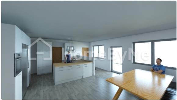

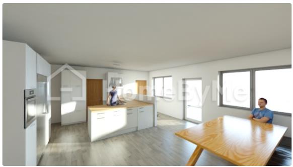

Ich habe dies mittels home*yMe "simuliert" , hier könnt ihr erkennen wie dunkel der Raum wirkt bei hoch stehender Sonne.
Winter:
2021/20211202397795.png
Sommer:

ich denke auch dass ihr ohne Tageslichtspots genug Licht haben werdet, ist Geschmackssache ob man sie dann trotzdem haben will. ich finde eine Hängelampe in irgendeiner Form über dem Esstisch 1. optisch schön und 2. hat man dadurch zB. besseres Leselicht als nur mit Spots. wir haben zB. direkt über dem Tisch eine Hängelampe und zusätzlich Spots. ich weiß nicht wie gut das integrierte Licht im Tageslichtspot ist (vielleicht mal die Lumen checken oder versuchen in echt zu sehen)
Bei den Spots in der Küche unbedingt darauf achten dass ihr euch nicht selbst einen Schatten werft, Einbauposition also entsprechend planen. Auch hier wäre es finde ich aufgrund der Größe des Raumes zu überlegen über der Kochinsel drei kleine Hängeleuchten zu montieren, lockert den Raum ziemlich auf.

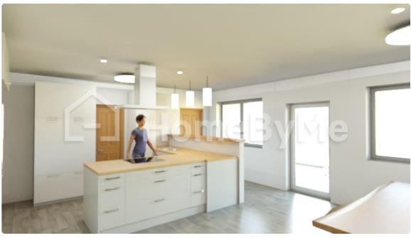

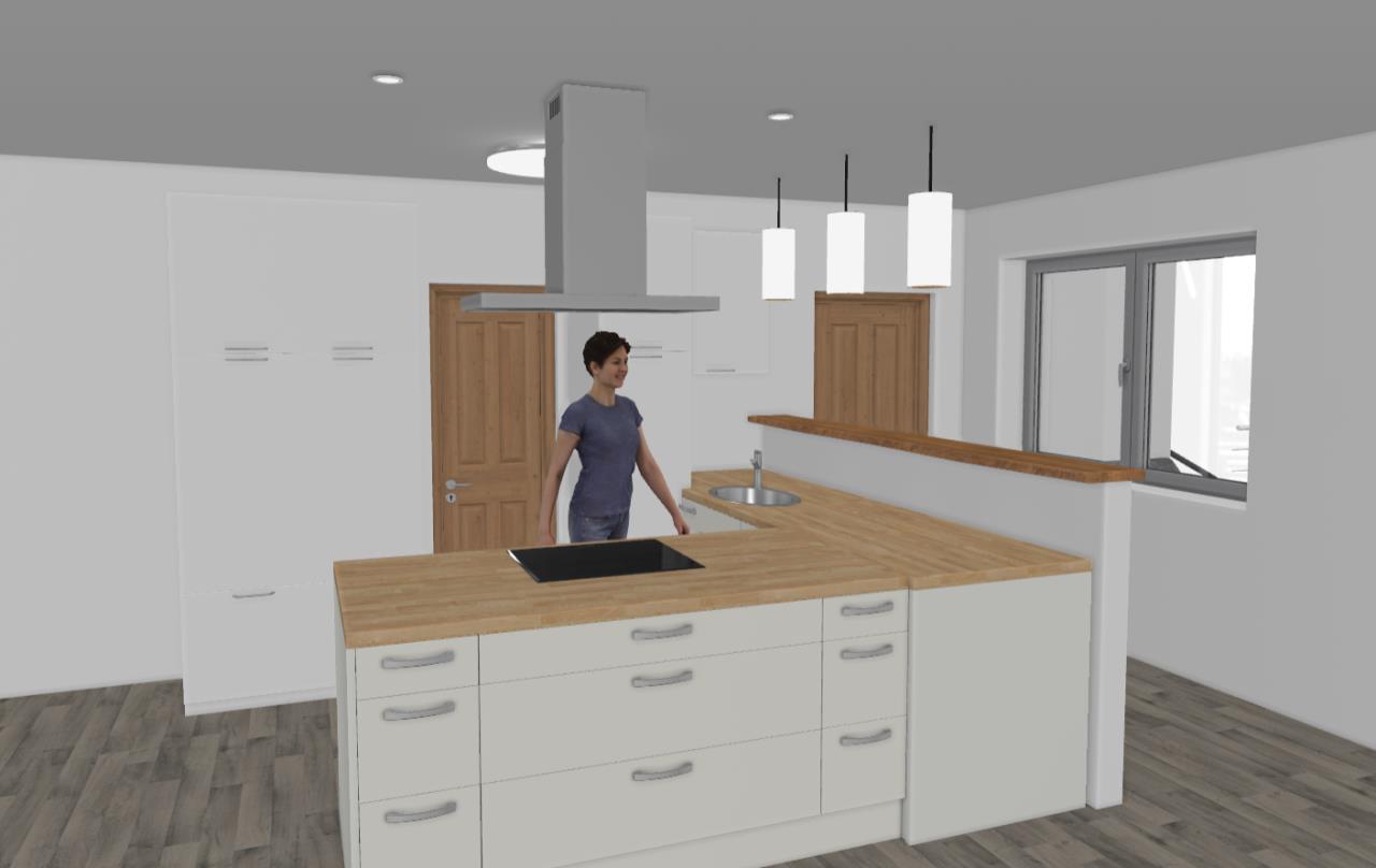

Der Ansatz mit den Hängeleuchten hat was - gefällt mir. Ich wollte eig. eine Galerie mit integrierter Beleuchtung (LED Stripes) meine Frau hält aber wenig davon. Sie mag es lieber offen.
Hab den Vorschlag gleich mal eingebaut und Freigabe der Regierung eingeholt.
Danke @renovator!
2021/20211202976762.png
Das Rendering dauert noch etwas. Kommt morgen.
