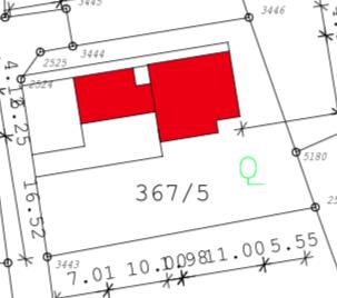

wir planen fürs kommende Frühjahr die Montage einer PV Anlage für unser Haus und sind uns noch nicht sicher, wie die genau aussehen soll bzw. was sie können soll.
Anbei findet ihr den Lageplan unseres Hauses, unser Dach hat 20° Neigung und ist ziemlich nach Süden ausgerichtet (etwas Richtung Osten), auf der Südseite sollten gute 70qm Dachfläche sein.
Wir heizen unser Haus mit einer LWP LWP [Luftwärmepumpe], die auch das Warmwasser mitmacht (Hoval Belaria SRM 10).
Insgesamt verbrauchen wir derzeit pro Jahr ungefähr 10.000 kWh. Da ich nur einen Stromzähler habe, kann ich nur durch ungefähres Gegenrechnen den Verbrauch der LWP LWP [Luftwärmepumpe] für die Heizung der FBH FBH [Fußbodenheizung] schätzen, der sollte ca. 4.400 kWh betragen (also nur die Heizung, die Warmwasserversorgung läuft ja auch im Sommer durch, wenn die FBH FBH [Fußbodenheizung] nicht benutzt wird).
Wir haben mittlerweile zwei Angebote erhalten, die mit 12,250 kWp kWp [kWpeak, Spitzenleistung] bzw. 11,1 kWp kWp [kWpeak, Spitzenleistung] ausgelegt sind, vom Preis her sind beide durchaus vergleichbar (beide unverhandelt ca. 13.000,- netto). Bei einem Angebot ist ein Speicher (13,8 kWh) mit ca. 8.000,- netto als Option drinnen, eine optionale E-Ladestation mit 2.000,- netto.
Wir sind uns noch nicht sicher, wie groß wir die PV Anlage wählen sollen bzw. ob es zum derzeitigen Zeitpunkt sinnvoll ist, einen Speicher mitzukaufen. Im Sommer, wenn die meiste Leistung der PV zu erwarten ist haben wir ja nicht die FBH FBH [Fußbodenheizung] an.
Wie wären eure Überlegungen bezüglich dieser Punkte?

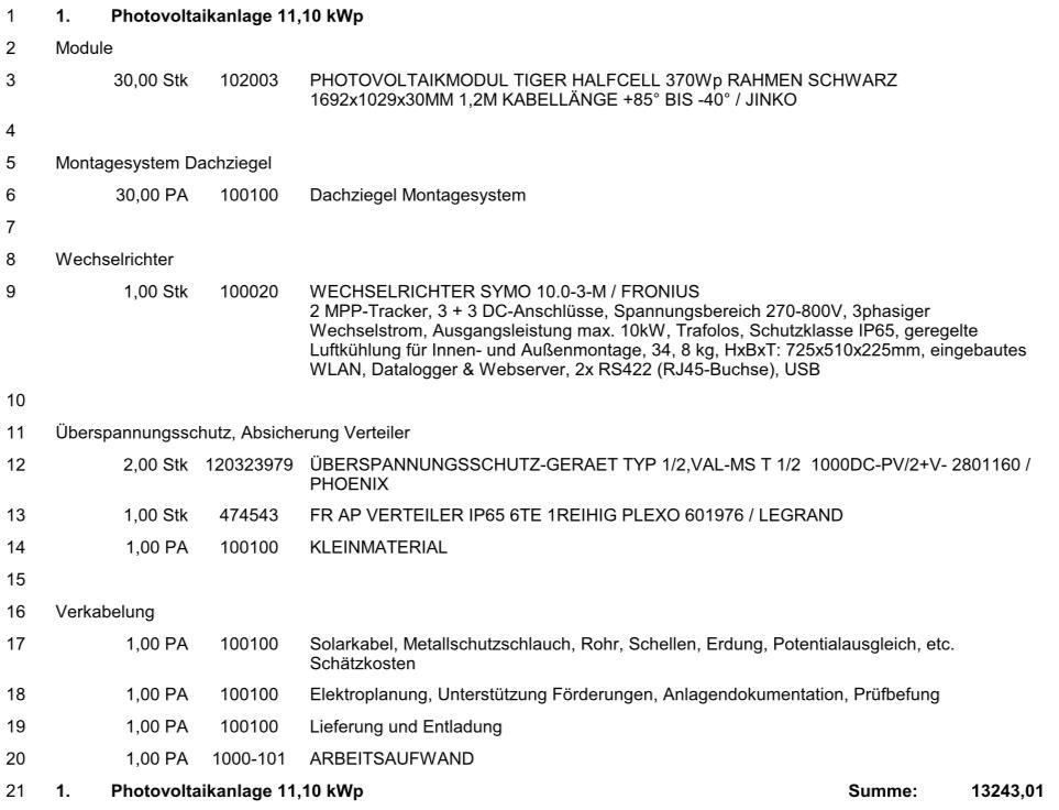

Prinzipiell haben wir vom Spitzboden schon eine Leerverrohrung gemacht (32er Schlauch glaub ich) und auch im Technikraum waren die Herrschaften von den Firmen zufrieden.
Einzelpositionen sind leider nicht ausgepreist in beiden Angeboten...
Hier ein Ausschnitt aus einem Angebot:
2021/20211130132763.png
Gibt es zu den PV-Elementen Meinungen von euch?
Bei uns ist die Schneelast eventuell auch noch zu beachten (nördliche Steiermark).

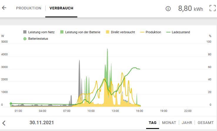

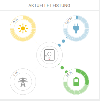

ich würde wohl als einer der wenigen empfehlen, einen WR WR [Wechselrichter] (gen24 von fronius) zu nehmen um mit dem hybrid-wechselrichter von beginn an einfach eine batterie anschließen zu können
schon kleines batteriesystem - BYD HVS 5.1 mit 5,1kwh, puffert dir an tagen wie heute den strom über den tag - kostet zur zeit noch 3.500,-- (kann auf 10kwh erweitert werden)
2021/20211130654019.jpg
und bestell dir auf alle fälle ein SMARTmeter dazu - damit du vernünftig die verbräuche, produktion etc. siehst

Ok ein sehr minimalistisches Angebot. Gibt es einen Plan zur Belegung der Module, eine Darstellung der Verschattung, einen Stringplan, eine Ertragsrechnung? Die Statik solltest berechnen lassen, die notwendigen Infos dazu (Druck, Sog, Last der ausgelegten Fläche) sollten eigentlich im Angebot schon enthalten sein.
Macht für mich den Eindruck, da wurde mal 08/15 was angeboten ohne genauere Planung dahinter?
Das steht ganz hinten bei "Allgemeines" im Angebot...
"Die ausreichende Resttragfähigkeit der Dächer wird vom Auftraggeber vor Baubeginn schriftlich bestätigt."
Plan zur Belegung der Module, eine Darstellung der Verschattung, einen Stringplan, eine Ertragsrechnung ist nicht im Angebot enthalten.
Danke für deinen Tipp Stefan4713!
Ja Auftraggeber bist du 😆 Entweder Statiker beauftragten oder mit Baumeister in Kontakt treten.
