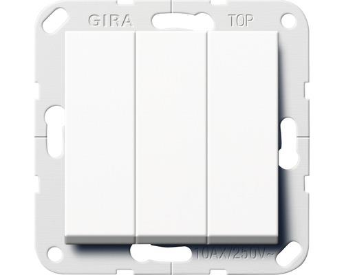

Gibt es für solche Situationen nicht "Tastergruppen", mit der zumindest die Größe der Raffstore-Taster vermindert wird (zb 3 Raffstores in einem Element)?
Ich denke hier an 3fach Wipptaster mit 0-Stellung (Mitte 0, wippt nach oben geht der Raff auf, wippt nach unten geht der Raff runter).
Ich habe selbst gesucht, jedoch werde ich nicht fündig. Ich finde nur 1-polige 3-fach Taster bzw Schalter nach diesem Schema:
2021/20211129799426.jpg
Vielen Dank für jede Hilfe und entschuldigt, wenn ich ein simples Problem zu sehr umschreibe.

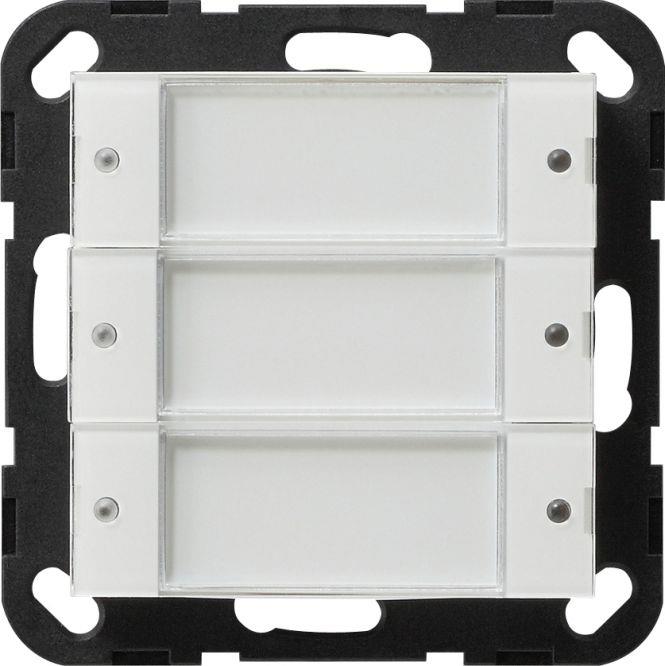

Sowas gibts von Gira und nennt sich Tastsensor:
2021/20211130471387.jpg
Da könnte man 3 Raffstore damit bedienen, oder wie Sektionschef vorgeschlagen hat würden mit dieser Variante auch 4 gehen (4 Auswahltaster und 2 für auf/ab)
Ich hab solche Taster auch verbaut, unter anderem für die Raffstore und auch über die LOGO gesteuert.
Bei jeder Taste ist auch eine rote LED, die unabhängig angesteuert werden kann (24V), hab ich aber nur wenig verwendet.
