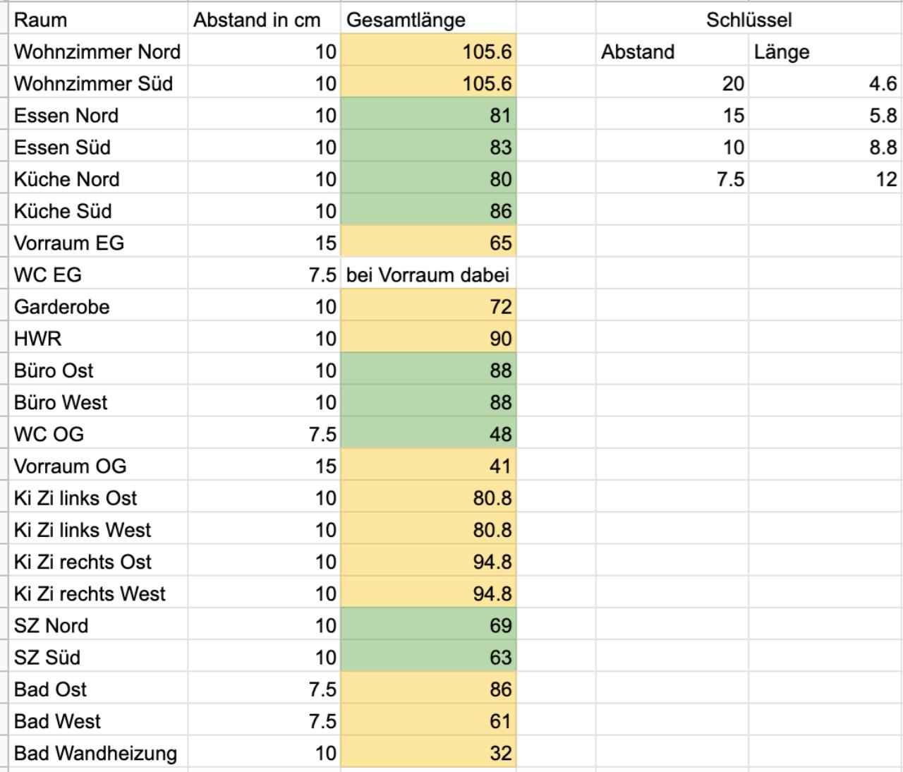

Ich bin gerade dabei etwas herumzutüffteln, viellicht kann mir jemand von euch weiterhelfen.... ganz verstehen tu ichs leider nicht.
Ich habe einige Kreise wo ich die Länge weiß, bei anderen leider nicht. Ich habe im Internet "Berechnungswerte" gefunden mit denen man von der Fläche und dem Verlegeabstand auf die Leitungslänge kommt. Überprüft mit den Räumen wo ich es weiß stimmt das sogar ganz gut.
Meine Fragen: Wenn ich den hydraulischen Abgleich jetzt möglichst gut hinbekommen will
1)
Soll ich dann die berechneten Kreislängen an die Durchflussmenge anpassen?  Welche Durchflussmenge nehme ich als 100% an? Ich kann bei der WP WP [Wärmepumpe] leider recht wenig selbst einstellen
2) Soll ich statt der Leitungslänge eher den Weg über die Temperatur des Rücklaufs gehen und versuchen den möglichst überall gleich zu bekommen?
Sprich Rücklauf jedes Kreises messen und entsprechend anpassen damit der Rücklauf bei allen 16 Kreisen annähernd gleich ist? Macht das Sinn oder bin ich so auch falsch unterwegs?
3) Was tut man mit Räumen die nicht genutzt werden, soll man dort nicht trotzdem die Temperatur etwas geringer halten und bekommt dadurch wiederum das Problem, dass der Rücklauf dieses Kreises wieder nicht zu den anderen passt und den hydraulischen Abgleich erst recht wieder zu nichte macht?
2021/20211210240781.png
grün sind die Räume wo ich die Leitungslänge fix weiß

Die erste Frage ist, läuft die Wärmepumpe mit variablem Volumenstrom? Da sich die Kreiswiderstände (gleiche Durchmesser vorausgesetzt) quadratisch mit dem Volumenstrom verändern, ist das eine Kernfrage. Je variabler der Volumenstrom, desto ähnlicher sollten die Kreislängen sein, sonst bekommst du den Abgleich nie hin.
Dazu kommt, dass du zusätzlich zu den Kreislängen auch die Raumlasten (Wärmebedarf) kennen solltest und die Übergangswiderstände am Boden (Badfliesen <> unverklebter Wohnzimmerparkettboden).
Bei deiner Liste fällt z.B. WC und der Vorraum im OG auf, da könnte man sich vorstellen, dass eine Verbindung (WC-RL auf Vorraum-VL) ev. sinnvoll sein könnte 48m+41m=89m. Das selbe gilt bei der Bad-Wandheizung, die ev. vor die Bad West angeschlossen werden könnte, aber eben nur wenn dann die Heizleistungen noch ausreichen.
Deine aktuelle Heizmitteltemperatur ist ca. (31.5+27.9)/2 = 29.7°C, bei Raumtemperaturen um die 22°C ergibt das eine Übertemperatur von fast 8K. Wenn du z.B. die VL VL [Vorlauf]-Temperatur um ca. 1K senkst, wird die Wärmeabgabe also um ca. 12.5% reduziert.
Ganz schlecht abgeglichen ist das System gar nicht, 8K Übertemperatur bei 3.5K Spreizung.

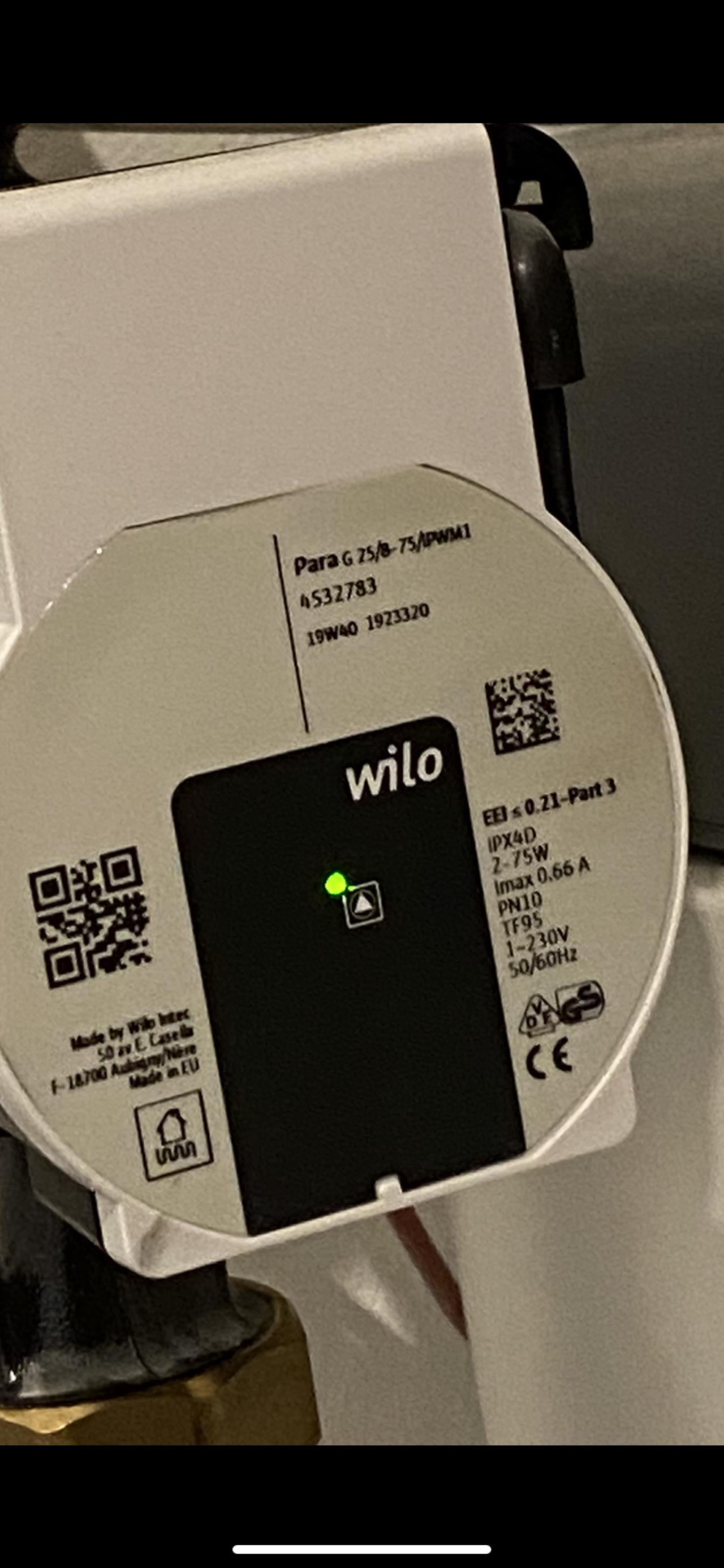

die Umwälzpumpe ist bei uns außerhalb der WP WP [Wärmepumpe] (siehe Foto unten)

garten2021 schrieb: Ich habe einige Kreise wo ich die Länge weiß, bei anderen leider nicht. Ich habe im Internet "Berechnungswerte" gefunden mit denen man von der Fläche und dem Verlegeabstand auf die Leitungslänge kommt. Überprüft mit den Räumen wo ich es weiß stimmt das sogar ganz gut.
schaut eh nicht sooo schlecht aus...
bloß die längsten kreise im wohnzimmer und die kürzesten im schlafzimmer sind halt ein echter kunstfehler...
taliesin schrieb: Bei deiner Liste fällt z.B. WC und der Vorraum im OG auf, da könnte man sich vorstellen, dass eine Verbindung (WC-RL auf Vorraum-VL) ev. sinnvoll sein könnte 48m+41m=89m.
garten2021 schrieb: Meine Fragen: Wenn ich den hydraulischen Abgleich jetzt möglichst gut hinbekommen will ...
ein hydraulischer abgleich im bestand ist immer eine relative aufgabe,
-> möglichst alle langen kreise und die in den thermisch höher gewichteten räumen voll offen betreiben
-> 'unbenutzte' bzw kühl gewünschte zimmer auf halben durchfluß drosseln
-> die spreizung an der wp per auf festwert gestellter umwälzpumpe auf 5K einstellen
wirken lassen
heizkurve anpassen
feinjustieren

garten2021 schrieb: vermutlich, da sich die % Angabe der Umwälzpumpe laufend ändert.
Deine Wilo Para ist PWM gesteuert, das heißt es gibt einen variablen Volumenstrom. Wenn du das (an der WP WP [Wärmepumpe]) nicht beeinflussen kannst, würde ich empfehlen möglichst gleiche Kreislängen zu erzeugen. Alternativ könnte man die Pumpe extern (z.B. durch eine UVR 16xx) zu steuern, aber der Aufwand ist nicht unerheblich ...

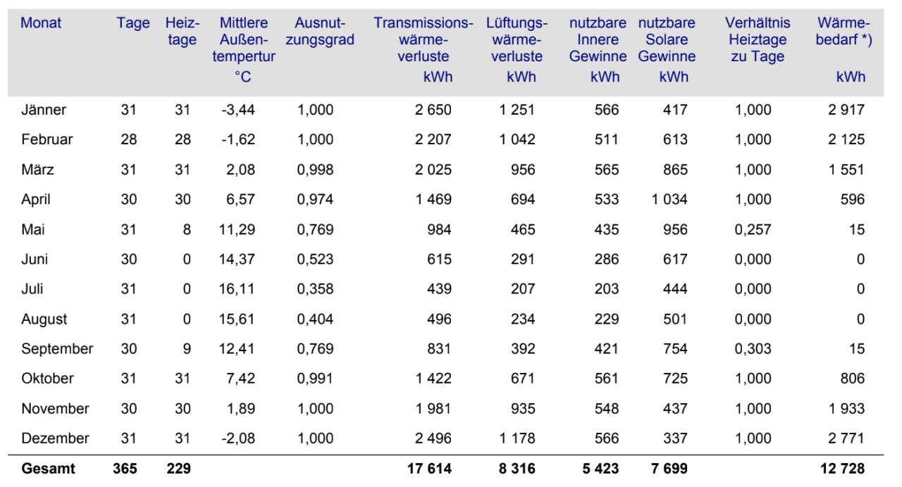

Also ich muss sagen, das ganze mache ich ja eigentlich nur, weil ich meiner Meinung nach einen zu hohen Stromverbrauch habe und daher geglaubt habe, dass hier die Einstellung ineffizient ist.
Wir haben letztes Jahr von Anfang November bis Ende Oktober ca. 4000 kWh Strom für die Heizung bezogen, das finde ich schon recht hoch. IM EG haben wir sehr viele große Glasflächen was denke ich einen generell höheren Verbrauch bedeutet.
Temperaturproblem im Bad hatten wir grundsätzlich (Gott sei Dank) nie.
Das Bad war vorher immer der wärmste Raum, die Kinderzimmer (unbewohnt) und unser Schlafzimmer hatten wir komplett abgedreht. Wir werden es denke ich aber jetzt doch dauerhaft beheizen da wir sonst relativ viel Kondensat an den Fenstern haben.
IM EG ist die Beobachtung der Temperaturen im Wohnbereich nicht getrennt zu sehen. Im EG haben wir nur 3 Räume die durch Türen abgeschlossen sind (Büro, WC, HWR).

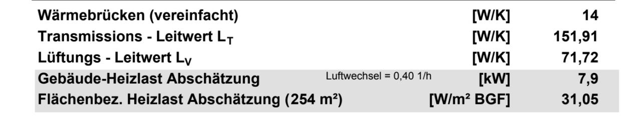

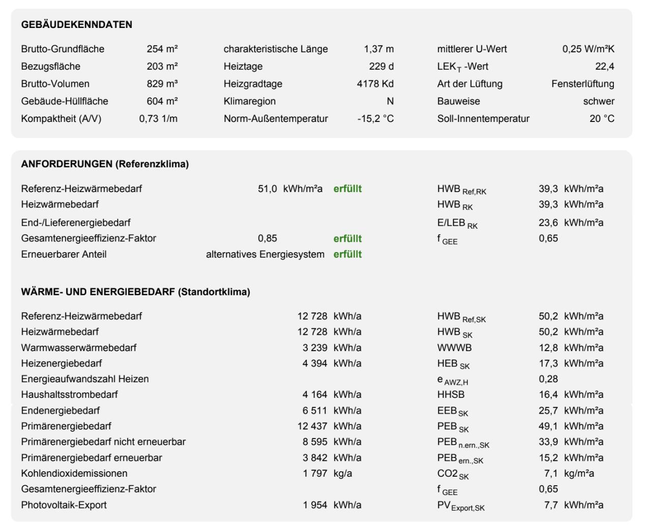

garten2021 schrieb: Also ich muss sagen, das ganze mache ich ja eigentlich nur, weil ich meiner Meinung nach einen zu hohen Stromverbrauch habe und daher geglaubt habe, dass hier die Einstellung ineffizient ist.
Dann würde ich aber zuerst an mögliche Schwachstellen beim Haus denken. Gibt es einen Energieausweis? Decken sich die Daten daraus halbwegs mit euren tatsächlichen Werten?
Wenn nicht, vielleicht mal eine Thermographie (innen) machen (lassen).
4000kWh Strom sind selbst mit JAZ JAZ [Jahresarbeitszahl] 3.5 noch 14.000kWh, wenn man dann noch 3000kWh für WW WW [Warmwasser] abzieht, wären das 11000kWh auf 180m², also 61kWh/m²a, schon relativ viel für einen Neubau. Meine sanierte 70er-Jahre-Bude kommt mit 45kWh/m²a aus ...
Das alles BEVOR du an der FBH FBH [Fußbodenheizung] und WP WP [Wärmepumpe] rumdrehst.

Ich verstehe dich und bin aktuell in der Analyse was es sein könnte. Ich zeichne aktuell alles was die WP WP [Wärmepumpe] und die Räume betrifft auf.
Ich habe hier ein paar Auszüge aus dem Energieausweis angefügt.

garten2021 schrieb: Ich habe hier ein paar Auszüge aus dem Energieausweis angefügt.
man würde hier
-> einen oberen deckel Ptot von 7,9kw sehen
-> einen unteren deckel Preal von 6,3kw sehen (22°)
bei über 2000 vollaststunden aufgrund deines exponierten standortes.
nachdem du nicht 10- mal am tag stoßlüften wirst sollte dein gebäude bei 10-11.000kwh  an wärmebedarf landen
für ein neues erdwärmesystem sollte eine JAZ JAZ [Jahresarbeitszahl] von 5 gesetzt sein, damit wärst du bei ~ 2.000-2.200kwh strombezug.
der erste winter ist krisenjahr, aber in den folgejahren wäre dies ein bereich der bei deinem haus zu erwarten wäre...
einerseits für den bedarf der hülle, andererseits für die leistung der systemtechnik wärmepumpe...
12.12.2021  (#19)
Ok bei knapp 13000kWh/a Wärmebedarf im Jahr und ca. 200m² Bezugsfläche bist du bei ca. 65kWh/m²a, das ist nicht berauschend.
Weißt du deinen WW WW [Warmwasser]-Energiebedarf, bei 2 Personen würde ich da vielleicht 2000kWh im Jahr schätzen?
Dann wären es ca. 15000kWh mit 4000kWh Strom also eine JAZ JAZ [Jahresarbeitszahl] von 3.75, das ist auch eher das untere Ende. Hast du eine Aufzeichnung der Quellentemperaturen aus dem letzten Jahr? Ev. ist die Quelle überlastet?
Ein Wärmemengenzähler an der WP WP [Wärmepumpe] würde Aufschluss über die tatsächlich abgegebene Energie liefern, das würde ausschließen, dass ein 'thermisches Loch' des Gebäudes deinen Stromverbrauch verursacht. Aus meiner Erfahrung sind die tatsächlichen Verbräuche tendenziell sowieso eher höher als im Energieausweis angegeben.
Die Wärmepumpe hat so um die 6kW, oder ist sie deutlich größer? Wenn sie bei 0°C bei ca. 1kW Stromaufnahme läuft, dann wären das knapp 4kW Ausgangsleistung und bei Auslegungstemperatur (-15°C) dann etwa 6.7kW.
An sich passen die Zahlen schon halbwegs zusammen. Die gigantische Verbesserung wird es mit der Optimierung der VL VL [Vorlauf]-Temperatur eher nicht geben.
