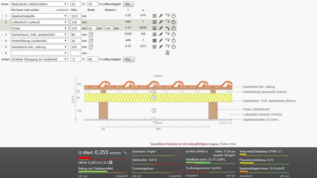

Bin schon länger am Grübel, ob ich unseren Dachaufbau bezüglich Dämmung noch etwas verbessern könnte. Es handelt sich um 27 J. altes bestehende Haus.
Bis jetzt habe ich mich einfach nicht drüber getraut, weil ich Angst bezüglich Tauwasser habe. Mein aktueller Aufbau (Dach und oberste Geschossdecke) sehen wie folgt aus:
2021/20211113271092.jpg
Leider habe ich diese Alukaschierte PUR Platte als Aufsparrendämmung, was mich leider sehr einschränkt. Habt ihr Ideen, ob ich ohne komplette Dachdemontage bzw. innenseitige Demontage, wie ich die Sparrenraum noch dämmtechnisch nutzen kann.

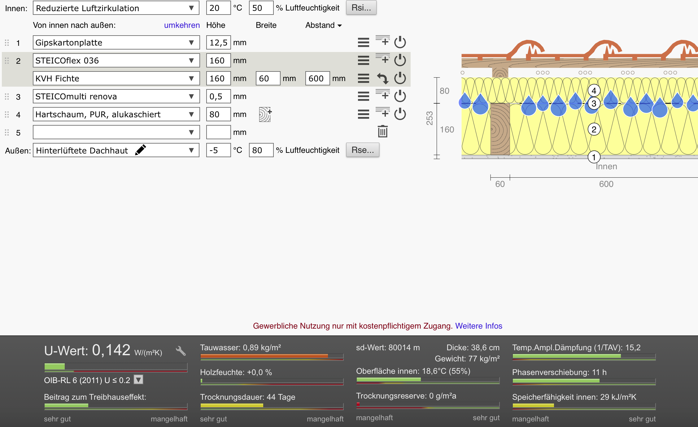

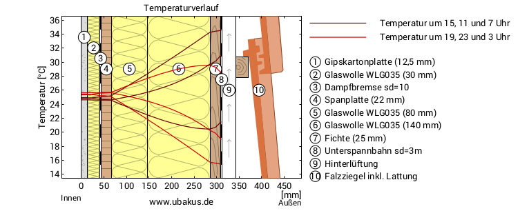

Mit einer feuchtevariablen Dampfbremse und feuchteabsorbierendem Material kann man das trotzdem retten:
2021/20211116521260.png
Wenn innen aufgemacht wird würde ich über eine Installationsebene und einer zusätzlichen Holzverplankung auf die Sparren nachdenken, wegen der Temperaturdämpfung ... siehe https://www.energiesparhaus.at/forum-ueberhitzung-im-sommer-trotz-50er-ziegel/58181_2#559540

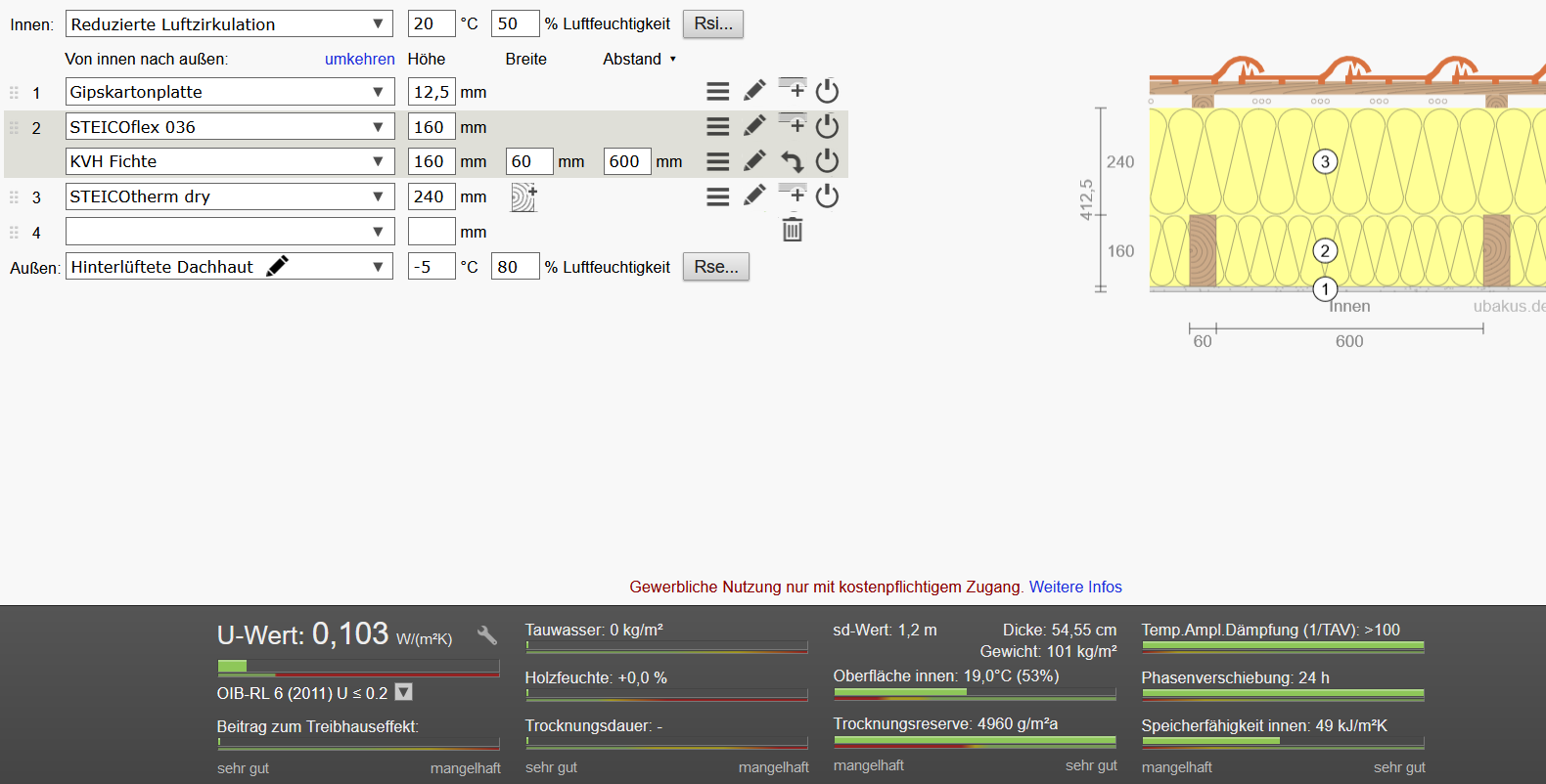

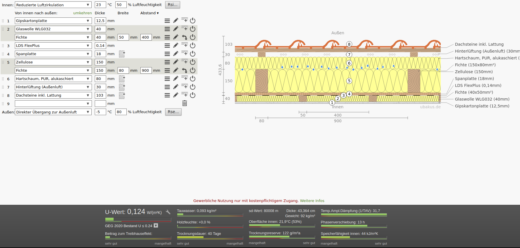

Weil ich grad dabei war:
2021/2021111652219.png

Naja ich dachte mir vielleicht kann ich was rein schieben. Irgendwelche Dämmplatten die von Haus aus relativ dampfdicht sind (EPS od. PUR). Ich komme nämlich über den Dachboden zwischen die Sparren und Gipskartonplatte. Zumindest so gut um etwas rein zu schieben. Eine Montage einer Dampfbremse ist so leider nicht möglich.
Bild der Platten hab ich keines bei der Hand, aber sie sind beidseitig alukaschiert.
Warum man soetwas macht, kann ich dir nicht beantwortet. Ich denke mir halt, dass vor 30 Jahren so eine Art der Dämmung vermutlich zeitgemäß oder Stand der Technik war und dessöftern so durchgeführt wurde.
lg Michael
18.11.2021  (#5)
Ziemlich ungewöhnlich. Du könntest als Abkürzung in die Gispkartonplatte Löcher schneiden und Zellulose einblasen lassen, dann auf den Gipskarton die Folie und darüber dann die Installationsebene und nochmal Gipskarton.
Das wäre eine deutliche Verbesserung im Winter, aber auch für den sommerlichen Hitzeschutz.
sixmich schrieb: Irgendwelche Dämmplatten die von Haus aus relativ dampfdicht sind (EPS od. PUR).
Innen dampfdicht alleine reicht nicht, du brauchst 'Trocknungsreserve', da es außen bereits dampfdicht ist. Die feuchtevariable Folie bietet diese.

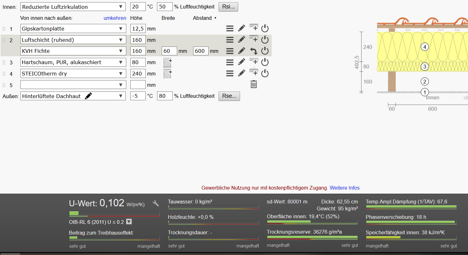

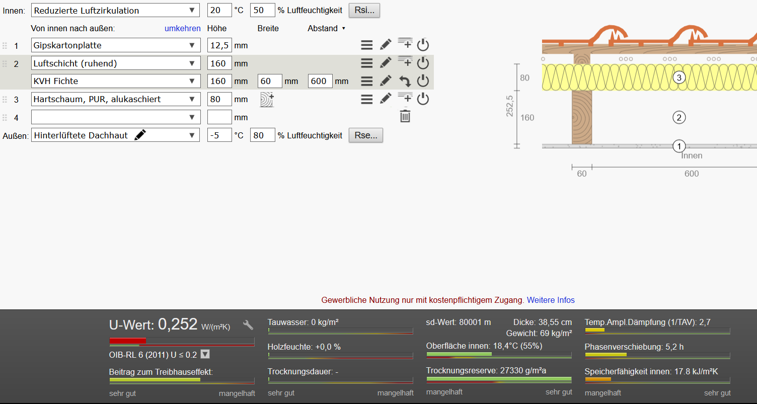

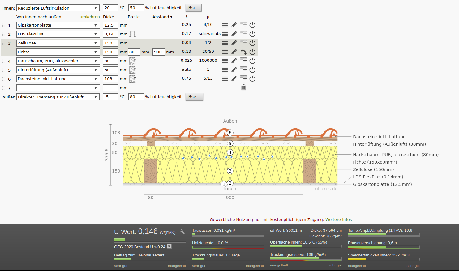

Ich hab mich vor kurzem noch weiter mit dem U-Wertrechner gespielt und bin auf folgende Variante gestoßen:
2023/20230331171325.png
Ist das wirklich ohne Dampfbremse im Gesamtsystem so realisierbar? Lt. Hersteller schon!
Welchen U-Wert am Dach strebt man 2023 so an? (min. 0,14 sind ja bei Sanierung gefordert, wenn ich das richtig gelesen habe)
Freue mich auf Antworten. Lg Michael

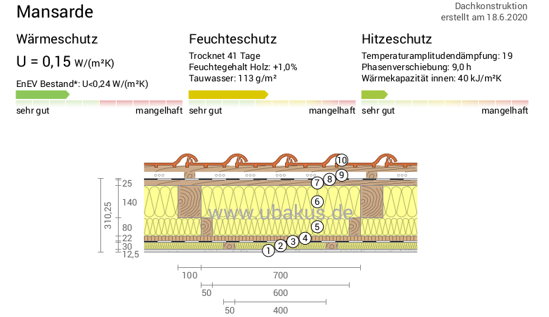

Ich würde wegen des sommerlichen Hitzeschutzes immer innen 2-lagig arbeiten. Bei mir ist das sowas:
2023/20230402357573.png
Der Hitzeschutz ist so sehr gut:
2023/20230402434794.png
Amplitudendämpfung 18.8, Phase: 9h
Mit PSA (persönlicher Schutzausrüstung), also Seil und Gurt, wird man relativ schnell warm am Dach (in zweierlei Hinsicht). Ich würde mir aber auf alle Fälle eine Transportmöglichkeit schaffen, weil das Zeug alles rauftragen willst du sicher nicht.
