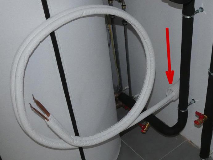

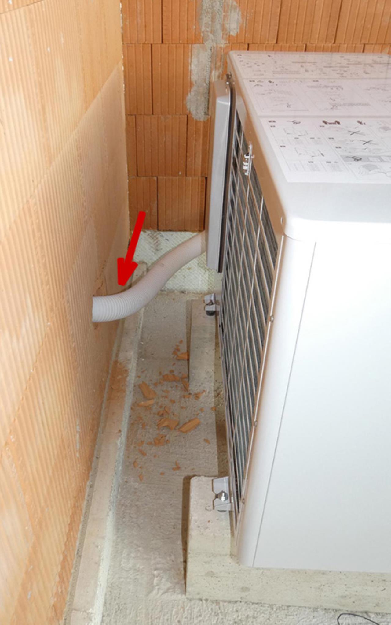

Die Außeneinheit unserer LWP LWP [Luftwärmepumpe] steht unmittelbar vor dem Technikraum. Unser Heizungsinstallateur hat die Kältemittelleitungen und elektrische Verkabelung nicht wie üblich? durch ein KG Rohr unterhalb der Bodenplatte, sondern mittels Wellrohr durch die Außenwand installiert.
Wie würdet ihr dieses Rohr am besten (luftdicht) abdichten?

Pfuh.
Viele Optionen ausser Drifil bleiben da eh nicht mehr. Aber eigentlich sollte das mittels Ringraumdichtung verlegt werden... und wie wird innerhalb vom Wellrohr abgedichtet? Mittels Stopfen?

Wir haben extra beim Installateur nachgefragt, wie der Betonsockel betoniert werden muss und ob wir unter der Bodenplatte ein KG Rohr verlegen sollten.
Das war der ausdrückliche Wunsch des Installateurs, es durch die Mauer zu machen.
Laut ihm würde es ausreichen das Wellrohr mit Brunnenschaum auszufüllen.
Der Technikraum ist nicht beheizt, ich möchte eigentlich nur, dass die kalte Luft im Winter nicht in den Technikraum gelangt.

Wie gesagt,  ich würde eher Drifil nehmen. Wenn der Technikraum eh nicht in der thermischen Hülle ist, ist es ja wirklich halb so wild :)

lukas1992 schrieb: Das war der ausdrückliche Wunsch des Installateurs, es durch die Mauer zu machen.
Ist ja auch irgendwie gscheit, damit gib es eigentlich nie ein Problem mit Wasser.
lukas1992 schrieb: Laut ihm würde es ausreichen das Wellrohr mit Brunnenschaum auszufüllen.
Ich würde Silikon, einen Butyl-Dichtband oder einen Gummistopfen verwenden. Der Brunnenschaum verträgt keine UV-Strahlung.

MalcolmX schrieb: Wie gesagt,  ich würde eher Drifil nehmen.
Drifil geht zwar auch, ist aber ein bisschen überkandidelt, die Durchführung ist ja über dem Niveau.

Ich würde bei der Gelegenheit auch noch prüfen, ob die Außeneinheit so nahe an der Wand stehen darf bzw. muss. Was Lautstärke und Schallausbreitung betrifft, schaut das nach einer recht ungünstigen Platzierung aus.

Luftstrom ist auch recht eingeschränkt...
