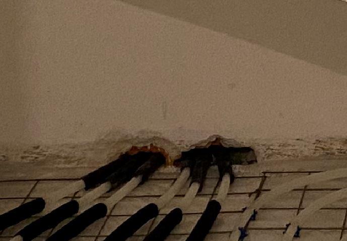

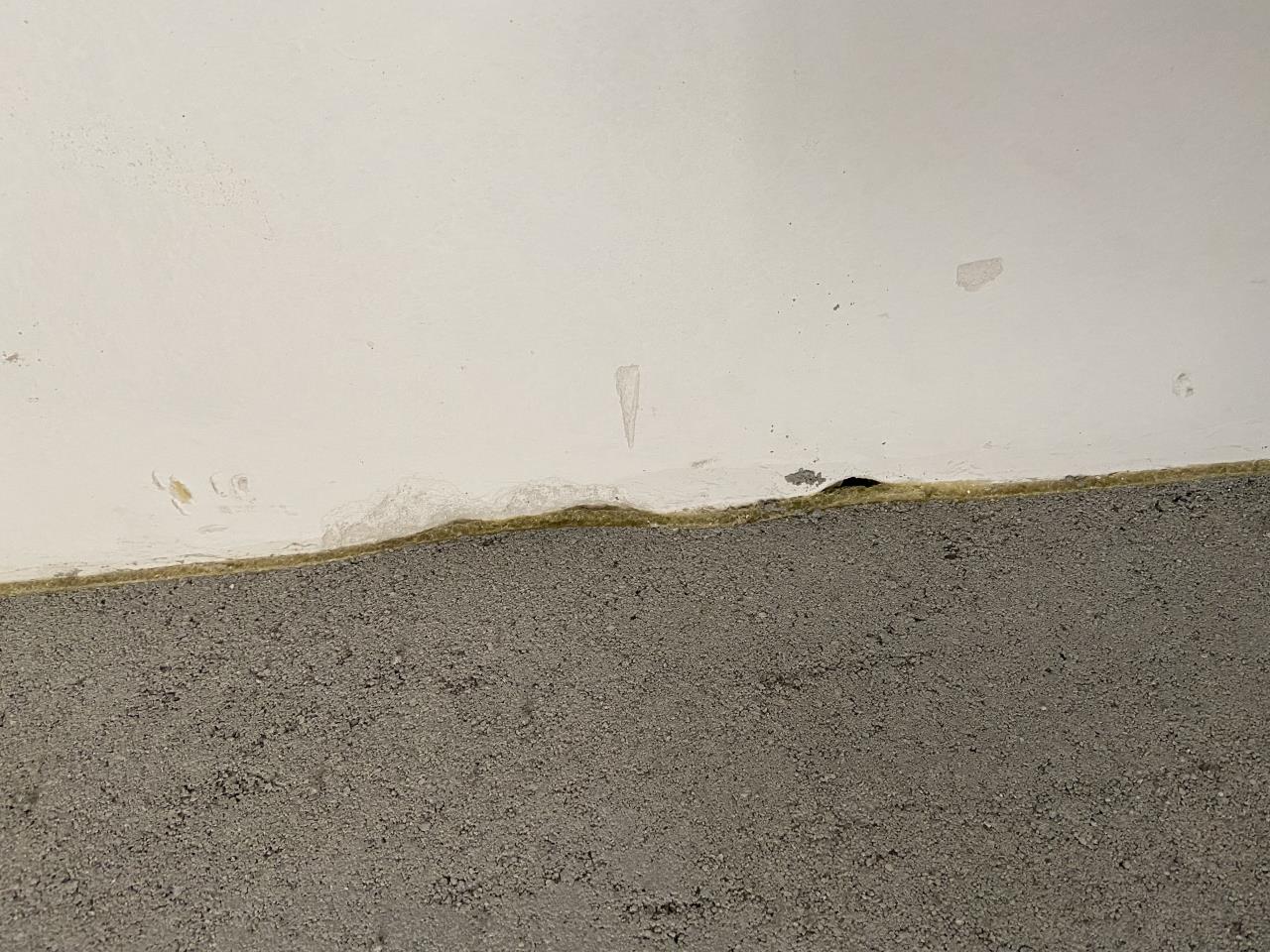

Hallo, was für ein Bodenbelag bzw. kommt hier eine Randleiste? Wenn hier ein Fliesenbelag kommt dann wird ja vermutlich eine Randleiste gesetzt und die Fuge zwischen Boden und Randleiste mit Silikon zugemacht. Somit sollte das Loch ja zu sein. Wie wurde der Randdämmstreifen verlegt? Gibt es dazu Fotos? Sonst kann man ja einfach etwas Putz in das Loch geben um sonit das Loch zu verschließen. Wenn der Randdämmstreifen richtig gestzt wurde gibt es ja eh eine Schallentkopplung. lg. Maxi |
Danke für die schnelle Antwort! Hier kommen Fliesen -> Fliesen Sockelleiste Das "loch" wird man nachher so und so nicht sehen.. Leider keine Fotos vom Randdämmstreifen... Mir gehts auch eher darum das "unterirdische" Loch ein wenig zu verkleinern/verschließen um den Luftwechsel zu unterbinden. |
Da kommen doch Fussbodenheizungsrohre durch. Somit kann das doch nur eine Innenwand sein oder? |
Mit der Fliese wird dann ja eh das Loch verschlossen. |
Ja, auch sehr knapp an einer Aussenwand der leider keinen Glattstrich hat wo die Innenwand ansteht.. Stimmt, die Luft könnte ja auch aus dem anderen Innenraum kommen vom "Loch" 🤦 |
ausschäumen? damits auch dicht ist? |
Wenn eh noch eine Sockelleiste drüberkommt braucht man gar nix machen. Wozu auch? Das Miniloch wird ja sogar schon durch den Fussbodenbelag abgedeckt. Und wenn ein Loch ist, dass man im fertigen Zustand sieht, dann niemals Silikon, sondern immer nur Acryl (ist überstreichbar). Oder Moltofil. Oder Gips. |
Ich würde eine möglichst dichte Verfüllung der Undichtigkeit empfehlen, wobei ne sinnvolle Lösung in diesem Stadium nahezu unmöglich erscheint, also Troubleshooting... Flüssigkunststoff wäre eine Lösung, Vergußharze (wie beim Vergießen von Dehnfugen im Estrich) ebenso. Schäumen würd ich nicht empfehlen, da ich hier kein passendes luftdichtes Produkt kenne... andererseits ist alles besser als nix tun 😁 |
Ich würde schäumen, weil jedes andere (wenn auch dichter/schallfester) Produkt sich nicht so gut verteilen wird sie Schaum. Am besten ein kleines Schläuchchen (dicken strohhalm) mit klebeband an Schaumpistole noch anhängen und möglichst tief nach hinten reinstopfen und langsam ausschäumen. Du hast gute Chance dass es damit Luft- und Schalldichter wird. Bei Innenwänden eh nicht tragisch. 90% aller Baufirmen hätten es vor dem Estrich auch einfach nur mit Bauschaum befüllt. |
