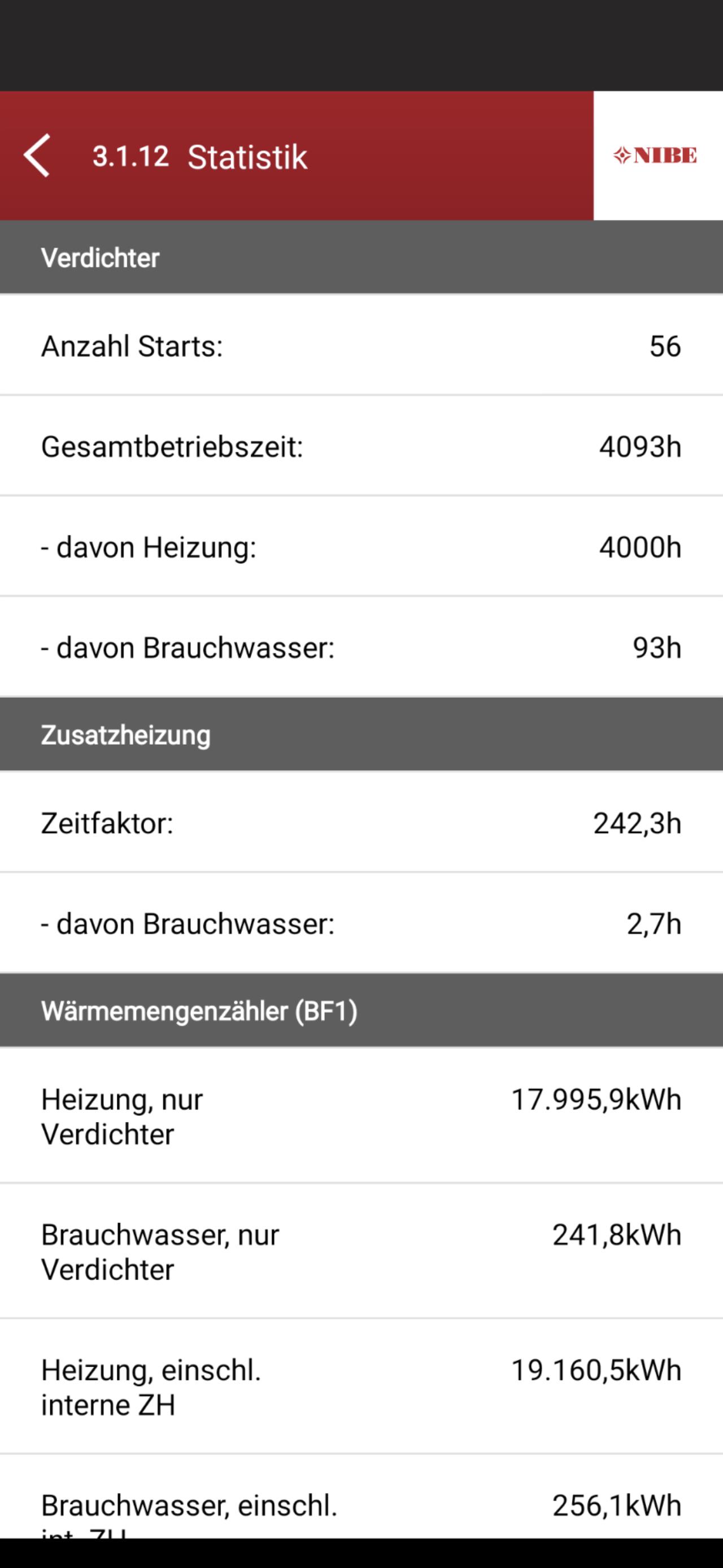

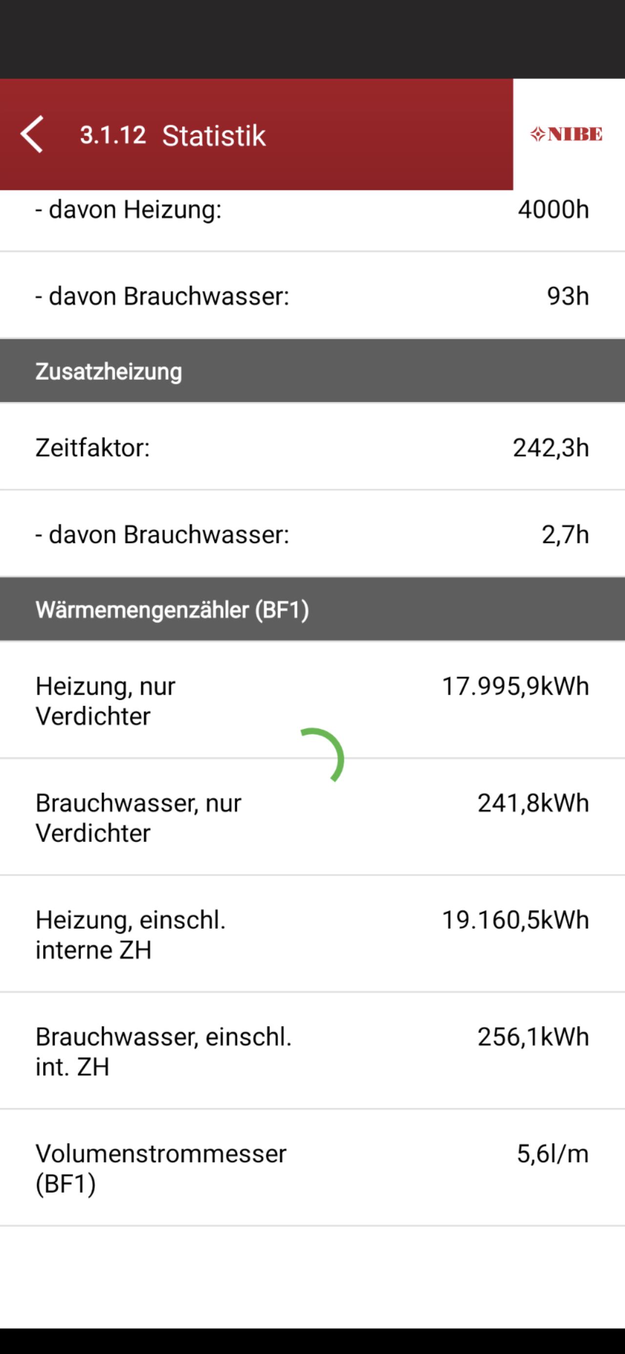

Hier die Statistikseite, wie gewünscht (Stand heute) :
2022/20220421670716.png
2022/20220421131840.png
Was könnt ihr da rauslesen?
Ich habe ja keine Vergleichswerte, was normal ist.. Schaut aber nach viel aus :)
