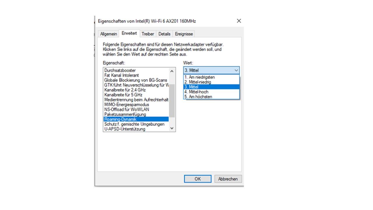

heinzi00 schrieb: Das Problem ist halt dass das Gerät wirklich erst auf den anderen AccessPoint wechselt, wenn wirklich kein Signal mehr vom anderen AccessPoint kommt.
Das Roamingverhalten  kann man normalerweise bei  Windowsgeräten  schon konfigurieren.
2021/20211021140081.jpg

Habe jetzt folgende Einstellungen geändert,
bei beiden Access Points die identische SSID und Kennwort wie der Router,
die Access Points auf verschiedene Kanäle eingestellt,
beim Laptop die Roaming bereitschaft auf Medium gestellt.
Es klappt jetzt einwandfrei mit allen mobilen End-Geräten. Danke an alle.
