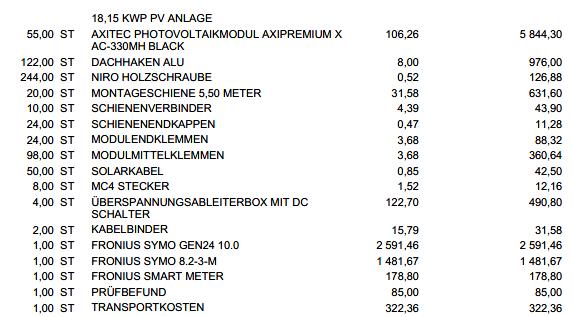

es ist soweit. Ich möchte endlich meine PV Anlage auf das Dach bekommen.
Kurze Eckdaten: Ich besitze ein verschattungsfreies Walmdach mit 25° DN, wobei folgende Module mit einer max. Größe von je 1,7 x 1 m raufpassen:
SO: 20
SW: 8 (leider nur)
NO: 15
(NW: 12) (eventuell erst später?)
Ich darf max. 16kWp einspeisen, was hier ganz gut passen würde.
Teilweise (aber nicht überall) sind schon PV Haken oben, waren ursprünglich für 5kWp dimensioniert. Solarleitungen DC für 2 Strings vorhanden.
Folgende Überlegung vom Eli und mir:
* 1 WR WR [Wechselrichter] Fronius Sym Gen 24 10kWp für je ein String SO und SW (da die Startspannung bereits 80V sind sollten die 8 Module passen, oder?)
* 1 WR WR [Wechselrichter] Fronius Symo 8.2-3-M. für je ein String auf NO und NW, wobei ich mir offenlasse, NW derweil wegzulassen, um zumindest ein bisschen Kohle zu sparen.
Ich wollte ursprünglich Solaredge, aber auch wenn Solarbuddy ein erklärter Fan davon ist, hadere ich mit dem Erfahrungsbericht des australischen Elis (verlinkt im PV Forum) ob der Zuverlässigkeit von Solaredge. Die Moduloptimierer sind Sonne, Wind und Wetter ausgeliefert, und wenn die dann nach z.B. 10 Jahren kaputt werden, will ich nicht auf das vollgepfropfte Dach steigen und Module zu demontieren, nur damit ich zu den blöden Moduloptimierern komm. Somit sind die raus, sorry.
Der Sym Gen 24 soll für das erste mittels PV Point eine rudimentäre Versorgung bei Blackout sicherstellen. Irgendwann wird sich vielleicht ein Speicher (oder E-Auto) dazugesellen.
Nun meine erste Frage: Machen oben angestellte Überlegungen Sinn?
Und die zweite Frage: Wie ist das Angebot meines Elis zu bewerten? (Alle Preise netto, ohne Arbeit)
Abhängig vom Preis möchte ich übrigens eher die 350er Module.
2021/20211015214029.png
Vielen Dank!

ich würde mal behaupten, dass die Preise sehr gut sind.
Bezüglich Dachhaken ALU würd ich nochmals nachfragen ob die auch stabil genug sind - Wind- und Schneelastberechnung anfordern.
Wenn du mit 3 Strings auskommst, dann hättest du gar nicht soo viel Überbelegung für einen 10kW WR WR [Wechselrichter] wie den Gen24 oder Kostal Plenticore Plus. Es gäbe aber auch größere WR WR [Wechselrichter] mit 3 Strings wie den Kostal Piko 12-20
https://www.kostal-solar-electric.com/de-de/produkte/solar-wechselrichter/piko-12-20/
Bezüglich Akku könntest dann immer noch später was machen.....gibt ja auch "Ladewechselrichter" die den AC-Überschuss dann in einen Speicher laden, also anstelle eines Hybrid-Wechselrichters..
Bzw. ist das Thema Notstrom + 4 Ausrichtungen hws. mit Standardzeugs wie Gen24 gar nicht sooo super, wenn das richtig von Interesse ist, dann würd ich dort mit der Planung starten (z. B. jemanden suchen, der sich da richtig gut auskennt, z. B. mit Victron).

also bei 28 330W Modulen hättest du am Gen 24 dann 9,24kWp, da würde locker auch der 8er Gen24 ausreichen und für die 27 NO/NW Module benötigst du sicherlich keinen 8kW Symo, da würde ein 6er oder 7er auch ausreichen.
Solarbuddys schrieb: Alleine mit dem Mehrertrag pro Jahr kannst dann schon mal
locker 1en Optimiere austauschen. Sehr viele/keiner denkt an diesen Vorteil.

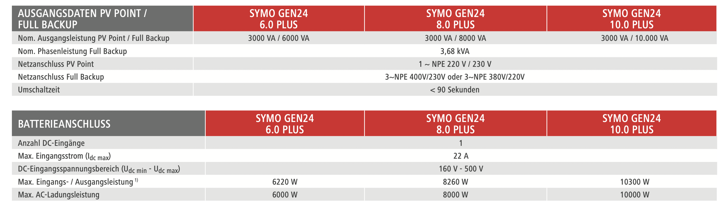

 Aber welchen technischen Nachteil habe ich, wenn ich die "stärkeren" nehme? Weil lt. Datenblatt sind die Startspannungen gleich, womit es folglich wurscht sein müsste.
Anderseits hat der Symo Gen24 10kWh eine deutlich höhere Batterieladeleistung als der kleinere...

Ich weiß jetzt nicht im Detail den Unterscheid bezüglich der Lade/Entladeleistung der Gen24. Fakt ist aber, dass du die Peak-Leistung der Module ja nicht dauernd hast, sondern nur im Idealfall, gerade wenn du in zwei Richtungen blickst.
Man müsste sich die Wirkungsgrade der WR WR [Wechselrichter] bei weniger Modulleistung ansehen, wenn du z. B. nur 50% Auslastung am 10er hast, dann wären dass am 8er WR WR [Wechselrichter] 62,5% Auslastung - und da war früher die Meinung eigentlich so, dass der Wirkungrad mit der Auslastung steigt (vorsicht: Halbwissen).
Fakt ist aber, wäre der Wirkungsgrad bei beiden WR WR [Wechselrichter] gleich, dann hättest du vielleicht 2% mehr Etrag, weil die Tage, in denen der WR WR [Wechselrichter] dann limitiert, sehr gering sind und auch nur für kurze Mittagspeaks.
Die Preisdifferenz könntest wiederum mehr/stärkere Module investieren, da hast zwar auch nicht mehr Maximalleistung, aber trotzdem ungleich mehr Ertrag.
Wir haben im Büro 26,7kWp an einem 20er Symo in flacher O/W Ausrichtung, der läuft wesentlich seltener ins WR WR [Wechselrichter]-Limit als meine 8,8kWp an einem 7er, weil ich halt nur in eine Richtung schau....und bei O/W lässt halt ein String nach und der andere zieht an.
Deine Hausnummer 15kWp werden an einem sonnigen Juni-Tag hws. so rund 95-105kWh produzieren, da wird's dem Akku egal sein, wie viel rein oder raus geht, weil entladen wird er sich sowieso erst am Abend und ob du 8 oder 10kW rausziehen kannst, ist dann auch relativ egal, weil der Spass ist innerhalb einer Stunde vorbei, weil Akku lehr :)

Das mit dem Peak stimmt schon (beim Einspeisen) - super ist aber dann die höhere Entladeleistung wenn du Strom aus der Batterie ziehst (sofern diese das kann !!)
Ersatzstrom (ums wieder mal Richtugn zu sagen weil jeder von Notstrom (1-pahsig) redet) macht ja auch nur Sinn mit einer ordentlichen Batterie. Peak-shaving bei Spitzen macht dann sind wenn die WP WP [Wärmepumpe] anläuft, der Koch des hauses dich versehentlich die Kochplatte aufdreht für 15min.
Ich hatte eine LG mit "nur" 3kW Entladeleistung, ging mir das am Socken- jetzt zumindest 5kW das reicht für die meisten (mich verosrgt die dann knapp 5h bei Dauervolllast)  - die höheren beim GEN24 Plus sind echt theoretisch toll, praktisch hast du Recht die können dann schnell aus der Batterie gezogen sein und Real sogar etwas overkill aber möglich :o)

Falls es Fronius wird ist es für mich klar: Die stärkeren nehmen, da kein Nachteil (100€ sind egal), aber viel Vorteil (Entladeleistung, Erweiterbarkeit).
Falls SE (was mir ehrlich gesagt technisch schon gut gefällt!), dann muss ich diesen Satz entziffern, den verstehe ich nämlich noch nicht:

Solarbuddys schrieb: Die Ü-BOX mit separatem DC-Schalter zum String trennen um diesen Preis möcht ich bitte sehen .
Die Unterputzdose ist übrigens schon eingebaut und bezahlt, wird wohl deswegen so "billig" sein.
  •  Solarbuddys
16.10.2021  (#20)
Unterputzdose ? Bist du auch einer der verrückten (wie ich) der extra gestemmt hat dass die Ü-BOX in der Wand ist - um nach 1Jahr zu erweitern und draufzukommen dass du dann die die fertige Wand definitiv nicht nochmal stemmst 😂
Aber die Firma is schon mal wirklich positiv wenn Du einen eigenen DC-Schalter bekommst - da wird oft echt leider am falschen Platz gespart 😭
