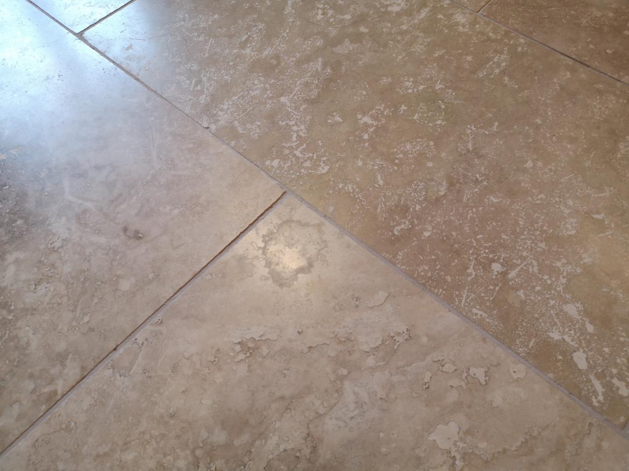

Von der Bau-/Einzugsphase sieht man bei uns beim richtigen Blickwinkel Verunreinigungen (z.B. Eimer-Rand), hoffe das dies mit dem Reiniger weg geht, wenn nicht auch egal...sieht man eh nur ganz selten 😅
Je öfter die Imprägnierung gemacht wird desto länger hält sie oft an weil der Stein sich sättigt.
Jährliches Nach-Imprägnieren hilft nichts: Es kann sein das der Stein noch "voll" damit ist, dann wischt du alles wieder weg ohne das der Stein was aufgenommen hat.
Am besten einmal jährlich den Wassertest unter Klo oder so: Ist eine kleine Laake sehr schnell weg/aufgesogen und hinterlässt schwer zu reinigende Rückstände > Neue Imprägnierung notwendig...aber das erklären sie dir bei Möller Stone-Care dann am Telefon.

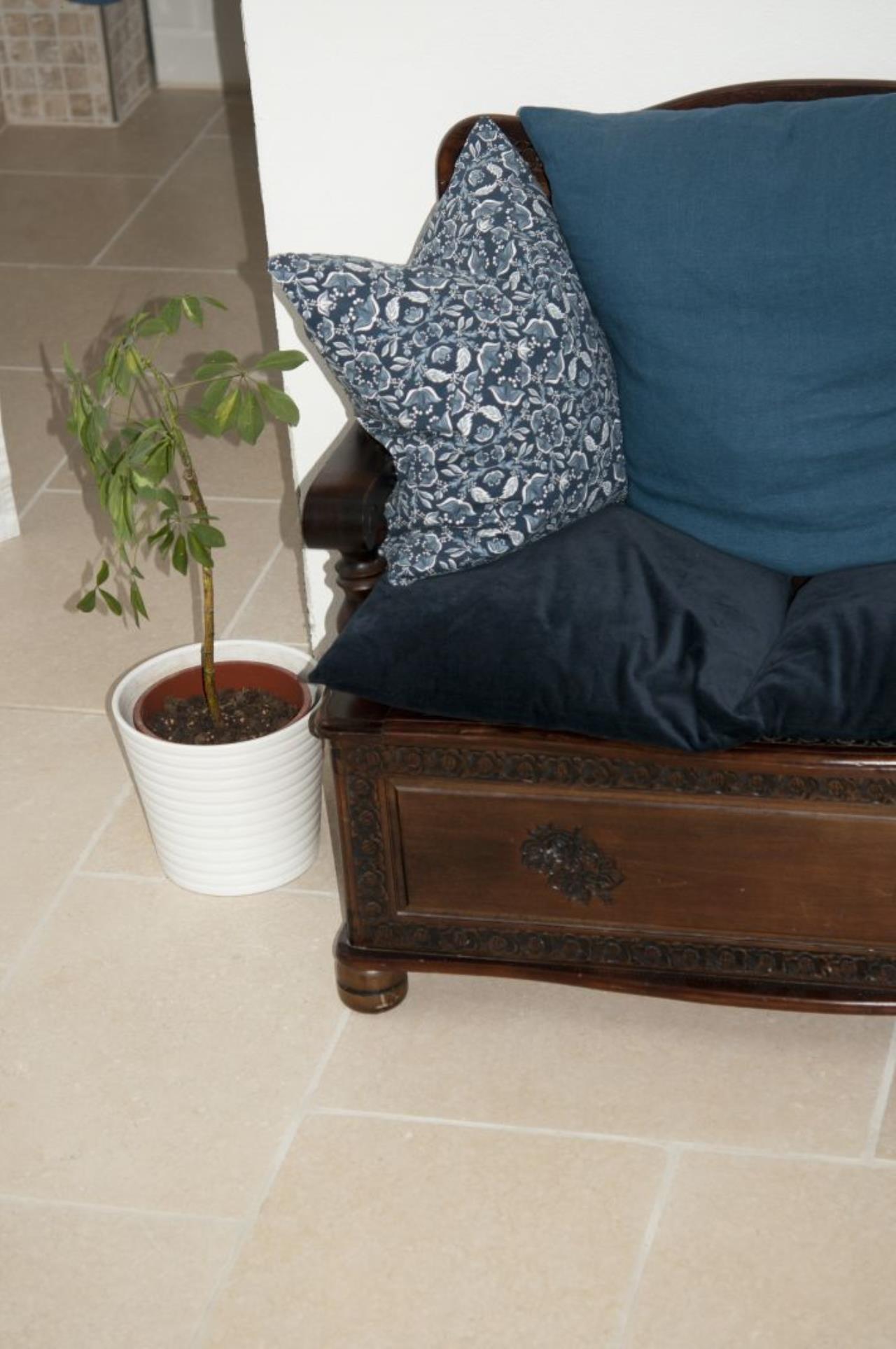

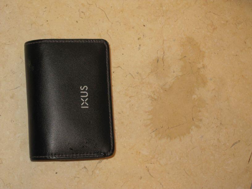

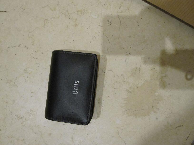

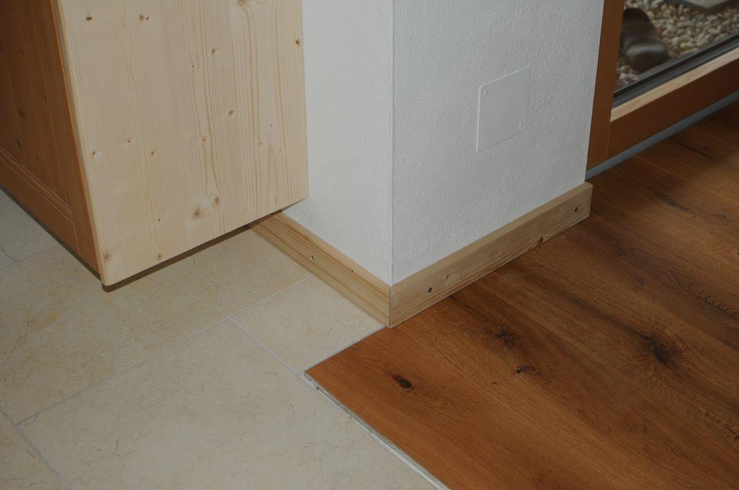

Wir haben teilweise Travertin und Kalkstein. Gefällt uns sehr gut. Öl, Kaffee, Wein, Brombeeren, etc. hinterlassen trotz Fleckstop von Lithofin ziemlich schnell Flecken. Der Vorteil ist, dass der Boden damit natürlich bleibt und man keine Kunstversiegelung oben hat, die dann das Aussehen des Bodens veränderte.
Wenn für dich/euch okay ist, dass der Boden "mitlebt" ...
Genau so hat man schnell Kratzer oder ähnliches drinnen. Das stört uns aber viel weniger als bei Feinsteinzeug, vor allem weil ja durchgängig Stein. Einzig in der Dusche tät ich Travertin nicht mehr nehmen. Zu wenig pflegeleicht. Sonst super von wegen nicht rutschig und Kalkspuren egal.
Wenn du mischst, denk dran, dass Travertinfliesen über 1 cm stark sind, sprich wenn du mit Vinyl mischst und einen Boden ohne Stufen hast, du dann Übergänge benötigst ...
Überleg' dir vorab genau, wie pflegeleicht es sein muss. Da ist diese Wahl leider nachteilig. Finde bei uns den Parkett weit weniger anspruchsvoll als die Steinfliesen. Trotzdem gefällt mir die Optik und die Haptik nach wie vor extrem gut. Eventuell erst Muster bestellen und diese wirklich auf Herz und Nieren überprüfen bzw. schauen ob es zu den Möbeln etc. passt. Ich kann "house of stones" empfehlen, ist aber leider auch nicht in deiner Nähe.
Edit: damit du was zum Anschauen auch hast emoji
2021/20211012977339.jpg
2021/20211012256943.jpg
und die bösen Kaffeflecken ... (einmal mit und einmal ohne Blitz)
2021/20211012886187.jpg
2021/20211012531016.jpg

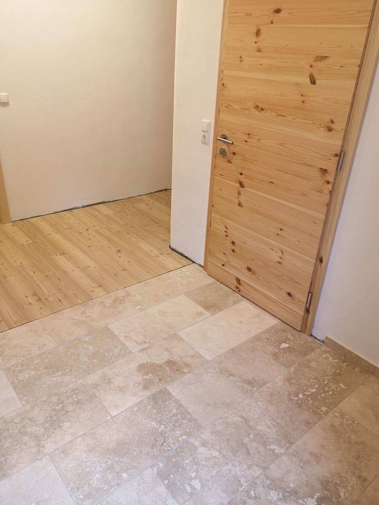

Türen sind bei uns Kiefer (ganze Außenwand ist eine Blockwand aus Kiefer).
Boden ist sib. Lärche.
Für mich hat der Travertin Hotel-Flair.
Am zweiten Foto siehst du so einen Fleck der noch aus der Bauzeit stammt.
Sieht man nur wenn man passend gegen das Licht schaut.
Dadurch das ich die Fleck-Ränder aber erfühlen kann gehe ich davon aus das er mit dem Reiniger dann weggeht.
Aufs verschütten von Rotwein muss ich derweil noch aufpassen bis wir Muße haben ihn zu imprägnieren 😅
2021/20211014158923.jpg
2021/20211014195837.jpg
