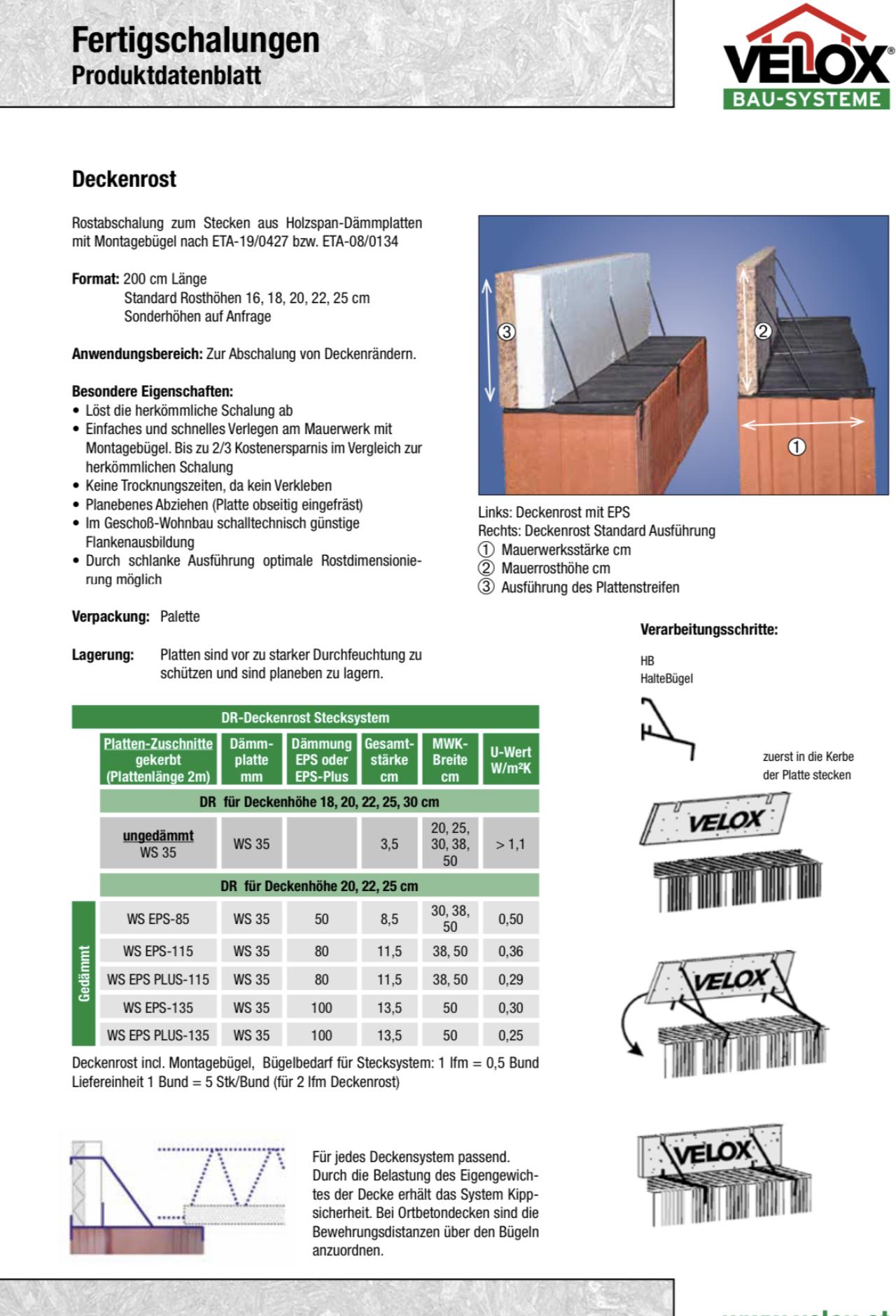

10.3.2022  (#7)
Hmm bin mir nicht ganz sicher ob diese overtec system für dem 50er Ziegel passt - kann auch sein das ich aber nicht das richte auf die schnelle gefunden habe
das kannst auch noch überlegen
2022/20220310688729.jpg
und dann einfach 25er ytong weiter - geht schell und Dämmung sollte passen
