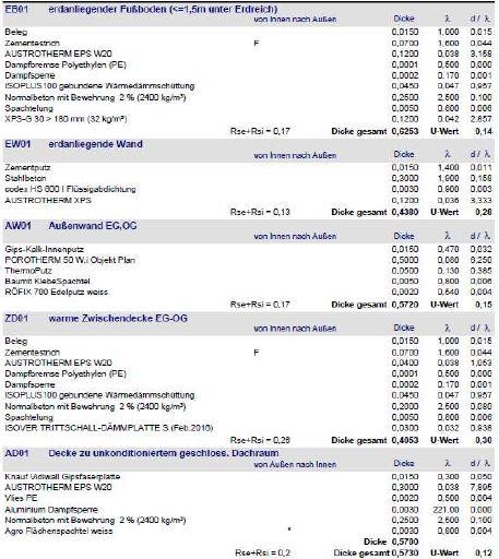

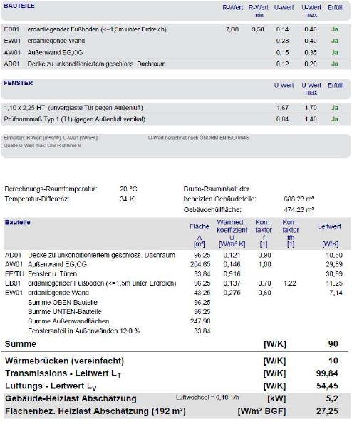

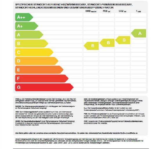

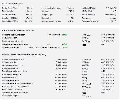

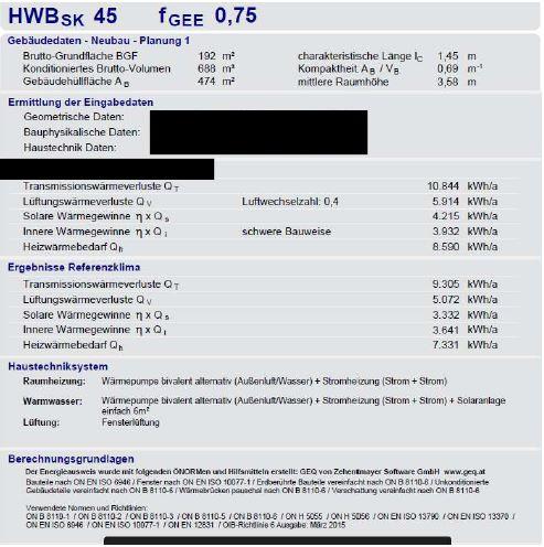

Bitte lade den EA EA [Energieausweis] geschwärzt hoch, zumindest die ersten paar Seiten. Wenn du tatsächlich mit W.i. nur HWB von 45 zusammen bekommst, dann könnte der Bau mit den vorgeschlagenen Ziegel wirklich unzulässig sein...
(Ich sag mal, es wird keiner nachfragen, und wo kein Kläger, da kein Richter - aber wenn das Haus tatsächlich so geplant und noch schlechter gebaut wird, kann das sein, daß du das mit ordentlichen Heizkosten und / oder Schimmel bezahlst...)
3.10.2021  (#14)
Ist aber recht unwahrscheinlich...
  •  hektor
3.10.2021  (#15)
ds50 schrieb: Bitte lade den EA EA [Energieausweis] geschwärzt hoch, zumindest die ersten paar Seiten. Wenn du tatsächlich mit W.i. nur HWB von 45 zusammen bekommst, dann könnte der Bau mit den vorgeschlagenen Ziegel wirklich unzulässig sein...
das wäre der Supergau! 50´er Ziegel & Schimmel => dann back ich die Schrot aus.....
anbei der Wisch:
2021/20211003591431.jpg
2021/20211003959619.jpg
2021/20211003543387.jpg
2021/20211003244011.jpg
2021/20211003933844.jpg

Hab soeben den aktualiserten EA EA [Energieausweis] auf den nun verwendeten Ziegeltyp erhalten.
HWBsk 54, mit dem Verweis, dass sofern 5cm Thermoputz aufgetragen werden, die Anforderung der Baueinreichung erfüllt wären.
Wo liegt hier der Referenzwert, welche Maßnahmen (Bauteiloptimierung) könnten hier ergriffen werden um einen Kompromisswert <50 zu erreichen?

Ich muss zugeben, daß ich nicht so ganz der EA EA [Energieausweis] und U-Wert Checker bin - wenn ich nämlich deine Aussenwand bei Ubakus.de eingebe, dann komme ich auf einen U-Wert von 0.112, und nicht auf 0.146 wie in deinem EA EA [Energieausweis]! So gesehen würde ich mal vorsichtig Entwarnung geben (und vergiss gleich mein obiges Horrorszenario, du sollst schließlich gut schlafen können. emoji ).
Wie gesagt: Ich hab keinen Schimmer, wie man im EA EA [Energieausweis] mit einem W.i. auf einen U-Wert von 0.146 kommt. Aber würde man die Wand mit 0.2 statt 0.146 rechnen, dann erhöht sich die Heizlast nur auf 5.6kW, also kein Problem für die 7kW LWP LWP [Luftwärmepumpe].
Bzgl. Ziegel würde ich sagen: Die Situation am Markt gibt es halt anscheinend nicht her, daß man das Wunschprodukt bekommt. Ich würde den "Mischbau" akzeptieren, aber natürlich für den minderwertigeren Ziegel weniger zahlen.
Was das ganze für den HWBsk bedeutet traue ich mich in Ermangelung von fundiertem Wissen nicht zu sagen, da bitte ich um kompetentere Meinungen der Mitforisten.

 Der EA EA [Energieausweis] zeigt das eh recht schön. Der erdanliegende Fußboden ist mit 0.14 nicht gerade wahnsinnig berühmt. Aber ich denke, daß die Bodenplatte inkl. Dämmung schon fertig ist. Somit kann man noch etwas rausholen durch hochwertigere Dämmstoffe mit besserem Lambda Wert (= Bessere Dämmung).
Ebenso könnte man bessere Dämmung für die OG Decke andenken.
Außerdem würde es mich wundern, wenn die Fenster im EA EA [Energieausweis] den gleichen U-Wert wie deine echten dann haben. Meistens werden hier irgendwelche Standardvorgaben hergenommen, die doch schlechter sein können als die Realität.
Wie gesagt: Auch ich hatte mit Einbußen beim U-Wert der Wand zu kämpfen, konnte das aber durch massive Dämmung des Bodens (insgesamt 30cm Innendämmung inkl. Thermofuß) und besserer Dämmung der OG Decke (Mineralwolle mit Lambda = 0.34 statt 0.40) mehr als ausgleichen.
Der EA EA [Energieausweis] wäre eigentlich ein tolles Tool, mit welchem man IM VORHINEIN die großen Hebel in Punkto Energieverbrauch sieht und abschätzen kann. Aber leider wird er großteils als notwendiges Übel gesehen und auch von den Planern und Baufirmen mit irgendwelchen Standardwerten gefüttert, auf das er ja nur die Norm erfüllt. Von sinnvoller Planung bleibt da nicht viel übrig... (Ich spreche da aus Erfahrung.)
