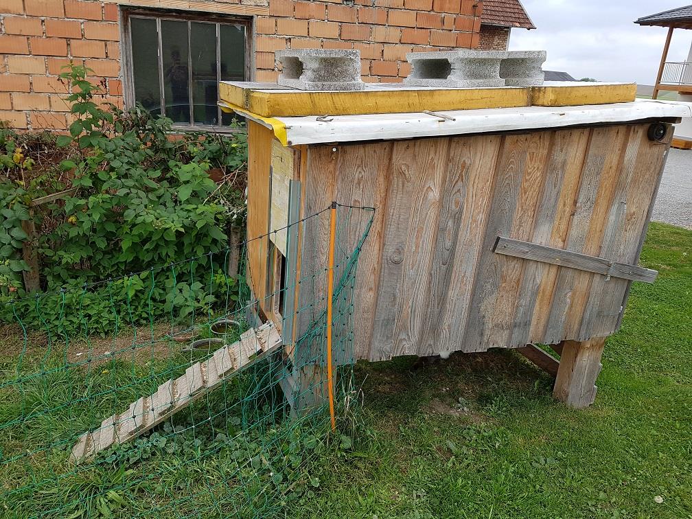

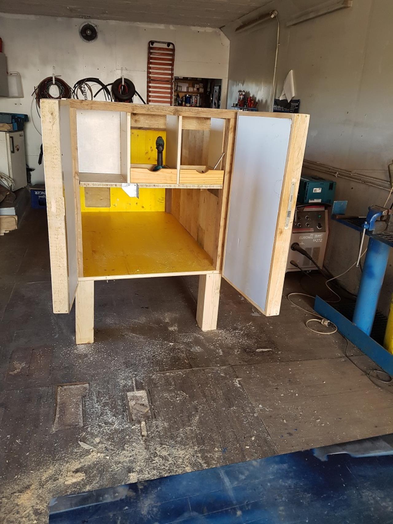

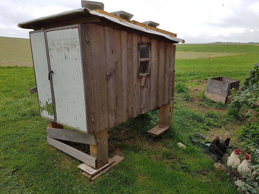

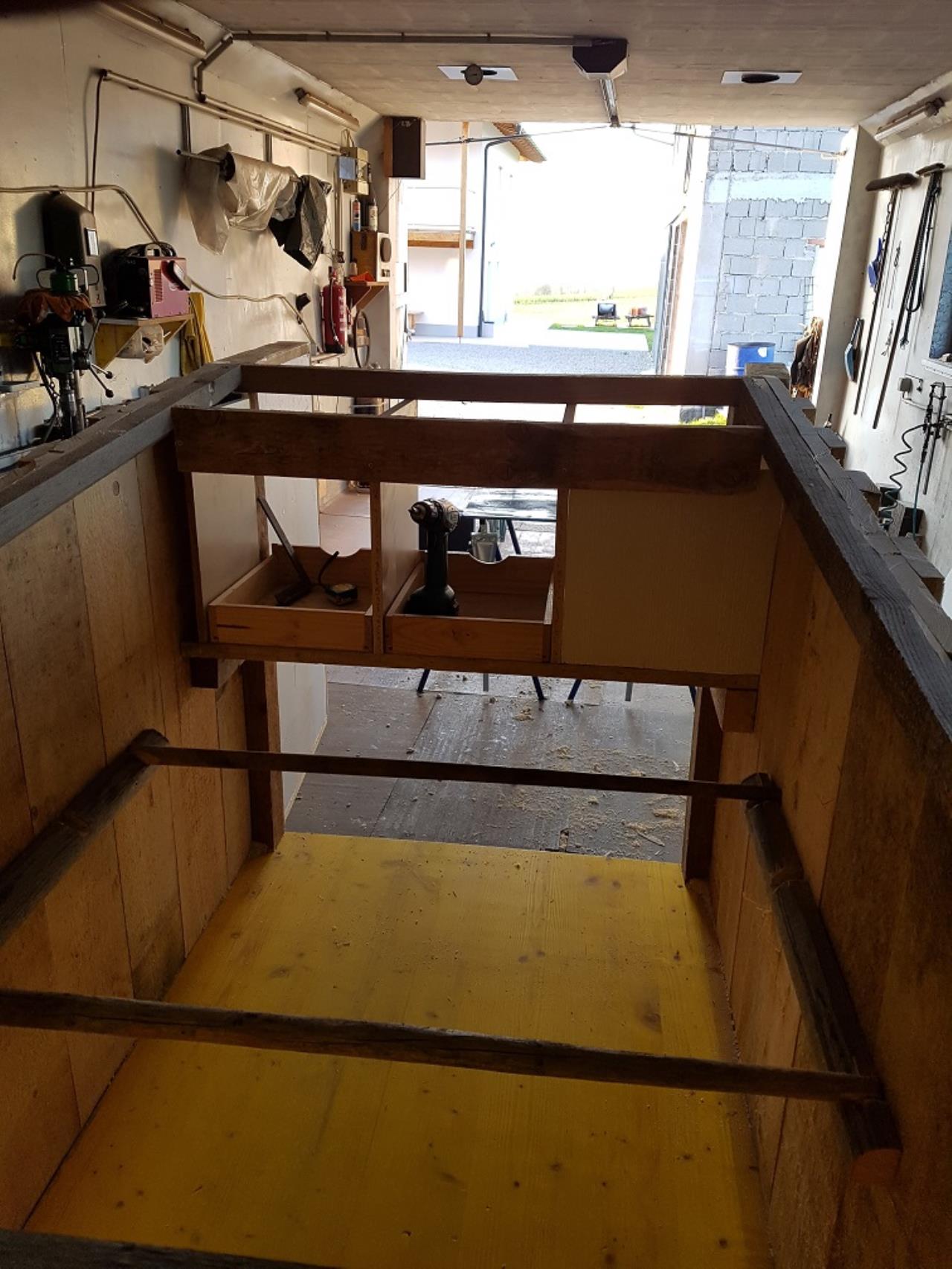

Als Projekt im 1. Lockdown konnte nur Material verwendet werden das gerade da war. Baumarkt usw hatte ja alles zu.
Innen ist noch eine Plane (alte LKW Plane) ausgelegt um das Entmisten zu erleichtern.
Das seitliche Brett ist der Hebel für das Schiebetürl. Es war auch eine autom. Betätigung andedacht, brauchten wir aber bisher nicht.
Im Sommer ist immer offen, nur im Winter wenn es wirklich kalt wird machen wir abends zu.
Ein Akku Licht habe ich installiert welches durch Öffnen der Tür angeht.
Dort wo der Akkuschrauber steht legen Sie die Eier hinein. Durch die rechte Tür sind sie bequem entnehmbar. Die Nester sind Schubladen um die Einstreu einfach auswechseln zu können.
Den ganzen Stall kann ich einfach mit der Palettengabel transportieren.
Eingestreut werden Sägespäne, kein Stroh. Gegen die Milben kommt immer wieder mal etwas Kieselgur in die Legenester.
Die Hühner legen brav, daran erkennt man dass es ihnen gut geht.
