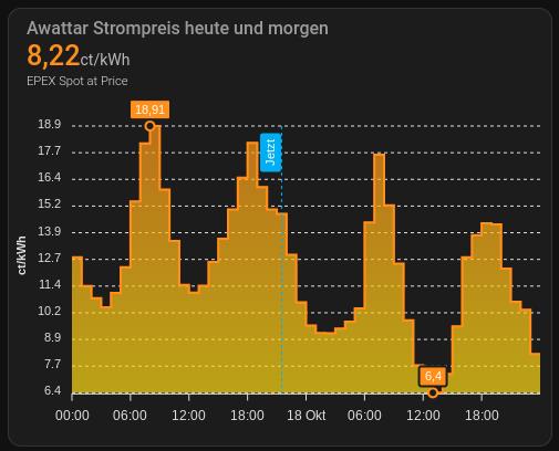

In meinem Fall steuere ich meine Wärmepumpe (eine relativ alte IDM Terra 7 DE) über einen externen Kontakt, der an meinem Shelly 3EM hängt, an. Der Shelly 3EM wiederum ist eigentlich dafür da, den Stromverbrauch meiner WP WP [Wärmepumpe] zu messen. Auf die Idee, die Wärmepumpe steuern zu können, bin ich selber erst unlängst gestoßen. Die Freischaltung der WP WP [Wärmepumpe] per Software erfolgt eben über Homeassistant mit dem Epex Spot Plugin.
Mit einer Karte (Code kann ich gerne zur Verfügung stellen) habe ich auch eine schöne Grafik im Home Assistant, wobei ich meistens am Handy über die kostenloses App AwattPrice die Preise kontrolliere.
2023/2023101761592.png
Das Epex Spot Plugin fragt einen beim Installieren, welchen Betreiber man hat. Und einer davon ist Awattar. Den Rest macht das Plugin. Um die API musst du dich nicht kümmern, da die Daten ja eh für alle öffentlich verfügbar sind.
Meine Lösung ist nur rudimentär, mit modernen Wärmepumpen ginge das alles leichter und einfacher. Aber zumindest kann ich jetzt meinen Hauptverbraucher - eben die WP WP [Wärmepumpe] - ganz grob in die billigsten Stunden des Tages legen.

Hier noch mein Code für die Awattar-Karte:
type: custom:apexcharts-card
header:
  show: true
  title: Awattar Strompreis heute und morgen
  show_states: true
  colorize_states: true
all_series_config:
  stroke_width: 2
  type: line
  unit: ct/kWh
graph_span: 48h
span:
  start: day
now:
  show: true
  label: Jetzt
  color: var(--primary-color)
series:
  - entity: sensor.epex_spot_at_price
    yaxis_id: deinpreis
    float_precision: 2
    type: area
    curve: stepline
    extend_to: end
    show:
      extremas: true
    data_generator: >
      return entity.attributes.data.map((entry, index) => { return [new
      Date(entry.start_time).getTime(), entry.price_ct_per_kwh]; });
    color_threshold:
      - value: -100
        color: '#77ffff'
      - value: -50
        color: '#009900'
      - value: -40
        color: '#30ac00'
      - value: -30
        color: '#66c200'
      - value: -20
        color: '#9cd800'
      - value: -10
        color: '#cfec00'
      - value: 0
        color: '#ffff00'
      - value: 10
        color: '#ffcf00'
      - value: 20
        color: '#ff9900'
      - value: 30
        color: '#ff6600'
      - value: 40
        color: '#ff3d00'
      - value: 50
        color: '#ff0000'
      - value: 100
        color: '#ff7777'
experimental:
  color_threshold: true
yaxis:
  - id: deinpreis
    apex_config:
      title:
        text: ct/kWh
      tickAmount: 10
apex_config:
  legend:
    show: false
  tooltip:
    style:
      fontSize: 12px
    x:
      show: true
      format: HH:00 - HH:59

          {%- endfor -%}
          {%- set tomorrow = state_attr('sensor.nordpool_kwh_at_eur_3_10_0','raw_tomorrow') -%}
          {%- for hours in tomorrow -%}
            {%- set ns.times = ns.times + [as_local((hours.start)).strftime("%Y-%m-%d %H:%M:%S")] -%}
          {%- endfor -%}
          {{ ns.times }}
        prices: >
          {% set ns = namespace(prices=[]) -%}
          {%- set today = state_attr('sensor.nordpool_kwh_at_eur_3_10_0','raw_today') -%}
          {%- for hours in today -%}
            {%- set ns.prices = ns.prices + [((((states('input_number.netznutzungsentgelt') | float) + (states('input_number.netzverlustentgelt') | float) + (states('input_number.elektrizitaetsabgabe') | float)) * 1.2) + ((hours.value | float) * 1.03 * 1.2)) | float] -%}
          {%- endfor -%}
          {% if hours.value %}
          {% endif %}
          {%- endfor -%}
          {{ ns.prices }}
Sehr guter Ansatz.
Ich habe meine Wärmepumpe jetzt mal von 6-9 und 18-21 abgesenkt, da zu 90% in diesen Zeitraum die Preise am höchsten sind. Ich denke damit hat man schon das meiste abgedeckt.
