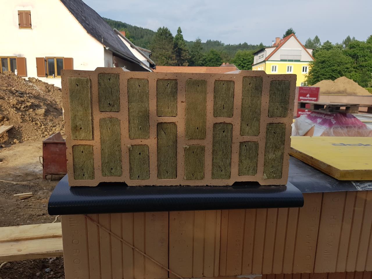

Also wir haben mit dem 50er Wienerberger gebaut. Wie "AuenOoe" auch schreibt war die oberste Reihe immer mit einem Flies und einer Schaltafel abgedeckt. Aber auch die einzelnen Ziegel die auf der Baustelle gestanden sind, haben sofort wieder aufgetrocknet nach einem Regen. Ich hab erst im 3 Sommer den Aussenputz gemacht, und musste dort noch mal was aufschneiden. Stemmen geht nicht bei den Ziegel. Da war nirgendwo ein Ansatz von Schimmel. Ich habe generell alles mit einer Mauernutfräse (angeschlossen am einen Kärcherstaubsauger) geschnitten. Hat super funktioniert, die Dämmung dahinter habe ich einfach mit einem Stanleymesser in der mitte dann eingeschnitten und nach links und rechts weggedrückt. Somit musste ich sie bei den Schlitzen nicht mal rausnehmen. ![]() mbG |
