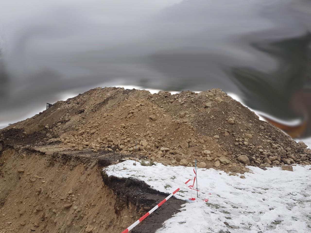

RGK in ehemaligem Flussbett - sandig und steinig - machbar?

Sandig ist kein großes Problem, haben wir auch und das wird bei der Dimensionierung entsprechend berücksichtigt. Aber die Steine sind problematisch. Die müsste man entweder raussieben, oder im Bereich der Rohre (also drunter und darüber) einen Bodenaustausch mit z.B. Lehm machen. Ist machbar, aber bedeutet halt Mehrkosten (wobei viele Bauherren/Baufirmen eh froh sind, wenn sie ihren Lehm loswerden, den kriegt man oft umsonst und muss dann nur schauen wie man den Transport regelt).
Wir haben auch ein "ehemaliges Flussbett" als Baugrund, daher ähnliche Verhältnisse wie bei euch. Als Installateur haben wir einen RGK RGK [Ringgrabenkollektor]-erfahrenen aus dem Großraum St.Pölten gewählt. Der meinte, das ist gar kein Problem wenn: • Groß genug dimensioniert, weil der Boden sandig ist • Bodenaustausch "von oben nach unten", also das was beim Haus / Kellergrube an stein-armer Erde anfällt direkt auf die Rohre, den Rest dann mit normalem Aushub wieder auffüllen. Allerdings nur beim anfüllen, das was unter den Rohren liegt war egal, solang nicht zufällig gerade ein spitzer Stein direkt unterhalb vom Rohr liegt. Die haben wir beim Verlegen händisch eingesammelt. Hat allerdings zur Folge, dass tendentiell eher viele Steine dann an der Oberfläche / Rasenfläche bleiben, die wir jetzt halt dann nachträglich noch entfernen müssen. Ob es funktioniert kann ich allerdings noch nicht beurteilen, da die Heizung erst in den nächsten Monaten in Betrieb gehen wird. Bin allerdings guter Dinge.
Vielen Dank für eure Antworten. @ijjiij - Vielleicht kannst du während/nach der Heizperiode kurz zusammenfassen wie er funktioniert und ob Schwierigkeiten auftreten. Ich kann (aktuell) leider noch keine Nachrichten schreiben. Aushub werden wir leider nicht sehr viel haben da auch am Grundstück einiges aufzuschütten ist. Es wird somit wohl oder übel auf fremden Lehm/fremde Erde zurückgegriffen werden müssen. Vielleicht kann auch jemand RGK RGK [Ringgrabenkollektor]-erprobte Firmen empfehlen, die im Raum Bz Amstetten/Bz Scheibbs NÖ angesiedelt sind. Vielen Dank! |
