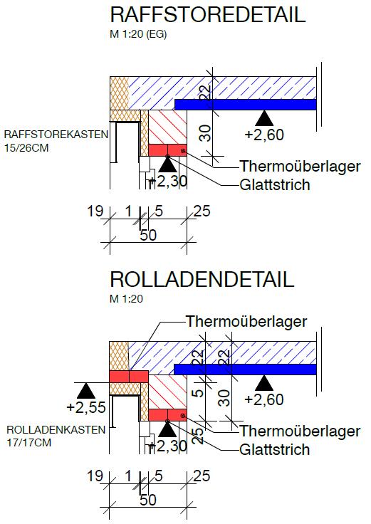

Also weggerissen wurde die Dämmung im Bereich des Kastens was zu dem sichtbaren "Schlitz" geführt hat. Damit kann der Elektriker sein Kabel quasi außen um den Kasten herumlegen.
Da sowhol Raffstores als auch Rollländen betroffen sind, anbei die Details zum Aufbau:

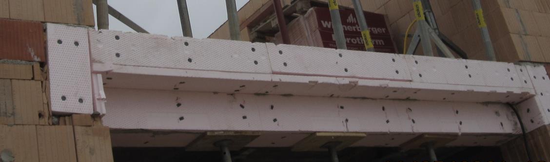

Hinter dem Kasten sieht es so aus:
2021/2021082296926.png
Ich hoffe die Infos helfen um das ganze besser beurteilen zu können.
22.8.2021  (#5)
luki14 schrieb: Also weggerissen wurde die Dämmung im Bereich des Kastens was zu dem sichtbaren "Schlitz" geführt hat.
Wenn nur die Dämmung über dem Raffstorekasten entfernt wurde und danach wieder ausgeschäumt wurde, hast du kein Problem. Man hätte den Schaum, anstatt ihn einfach abzureißen, schneiden können, dann wäre der Putzgrund sauberer.
Wäre die Dämmung hinter dem Kasten beschädigt, könntest du eine Wärmebrücke bekommen, aber das sieht man auf dem Bild ja nicht.
Du solltest auf die Luftdichtheit des Elektrorohres achten, das heißt im Innenbereich sollte das Elektroanschlussrohr abgedichtet werden.
