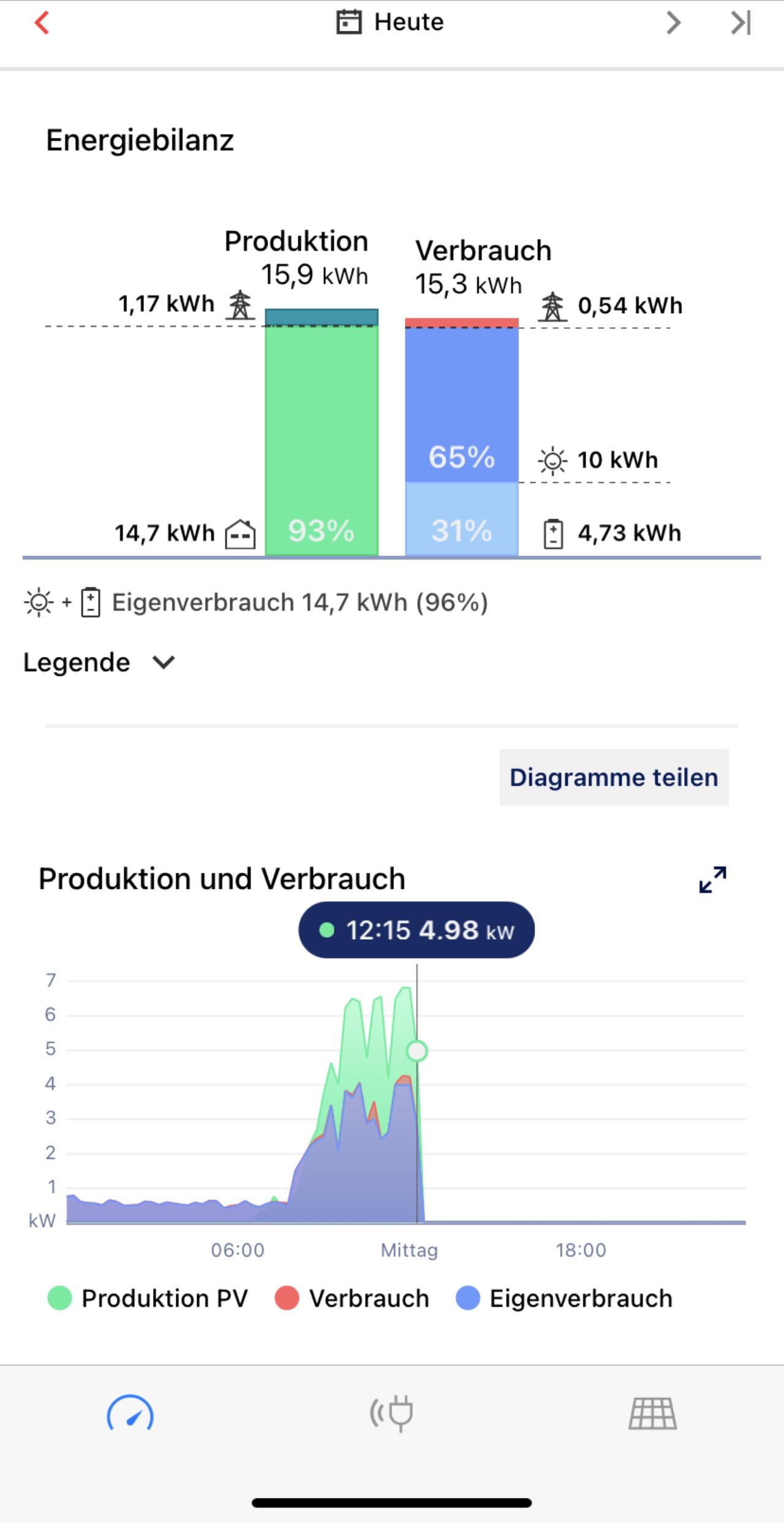

Ich habe eine SolarEdge 10k Wechselrichter im Einsatz. Dieser Energiezähler Modbus ist konfiguriert als E+I - also zählen von Einspeisung und Verbrauch.
Ist das so gewollt, dass man die Produktion somit nicht mehr sieht sobald dieser Energiezähler von SolarEdge  entsprechend wie oben genannt konfiguriert wurde? Muss ich etwas umstellen?
Hier noch ein Bild wie es derzeit aussieht.
2021/20210817408681.jpg
Also ich kanns mir eh selbst ausrechnen, denn ich sehe was eingespeist wurde und was ich selbst verbraucht habe. Aber ich würde eben gerne sehen was an Energie produziert wurde täglich wöchentlich monatlich jährlich.

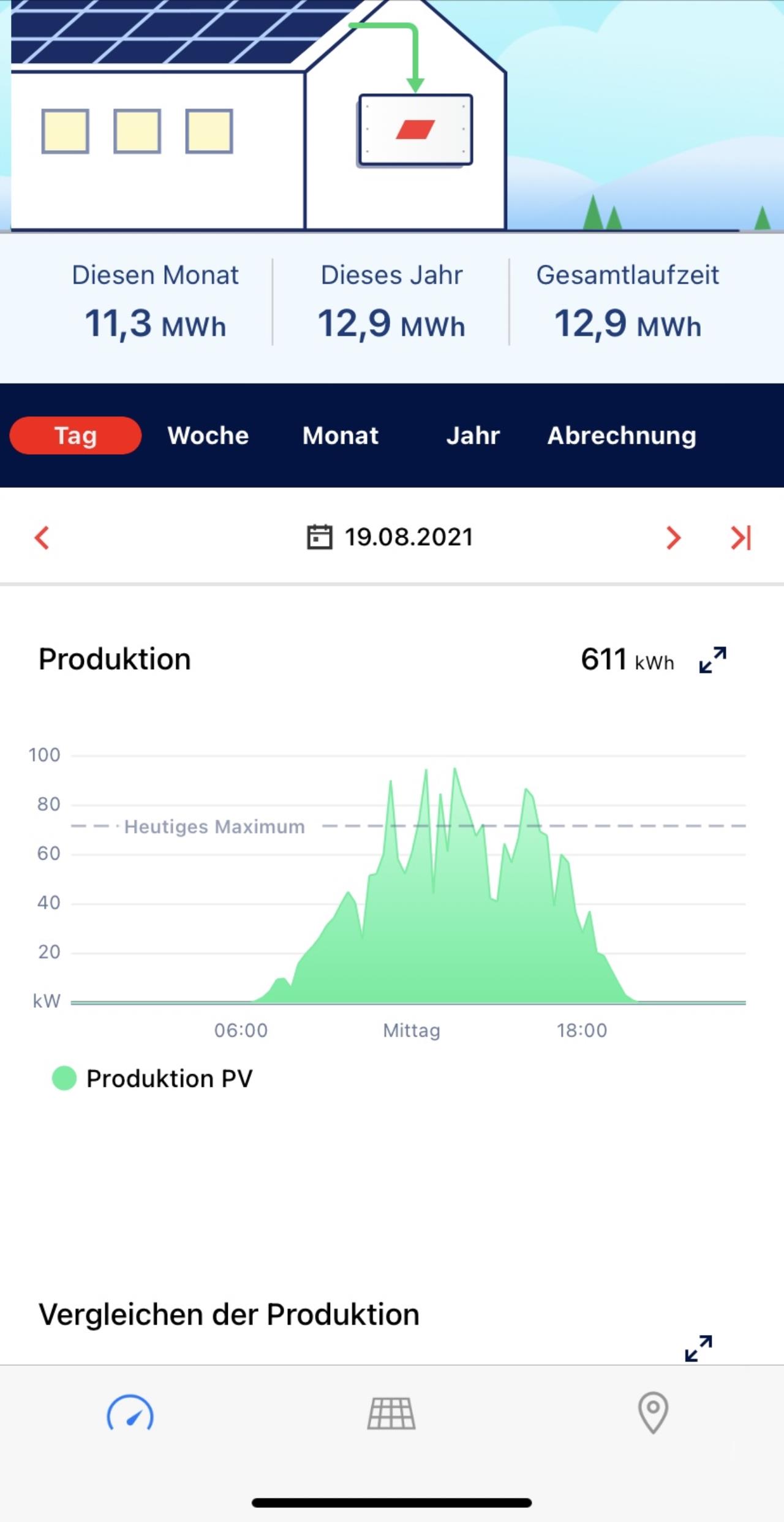

  •  Solarbuddys
20.8.2021  (#3)
Hmmm
Die Produktion wird immer angezeigt auch OHNE Energiezaehler, sieht dann wie am Foto aus.
2021/20210820937947.jpg
Wenn man den Energiezaehler miteinbaut dann bekommst du in der App auch die genauere Ansicht wenn alles richtig eingestellt ist. (Updateintervalle am SE Server fuer die Grafik betragen 15min, dh wenn nichts angezeigt wird kanns mal mindestens 30min dauern bis was kommt oder es dauert ein paar Tage, dann haengt aber was am Server was nur der SE Support einstellen kann)

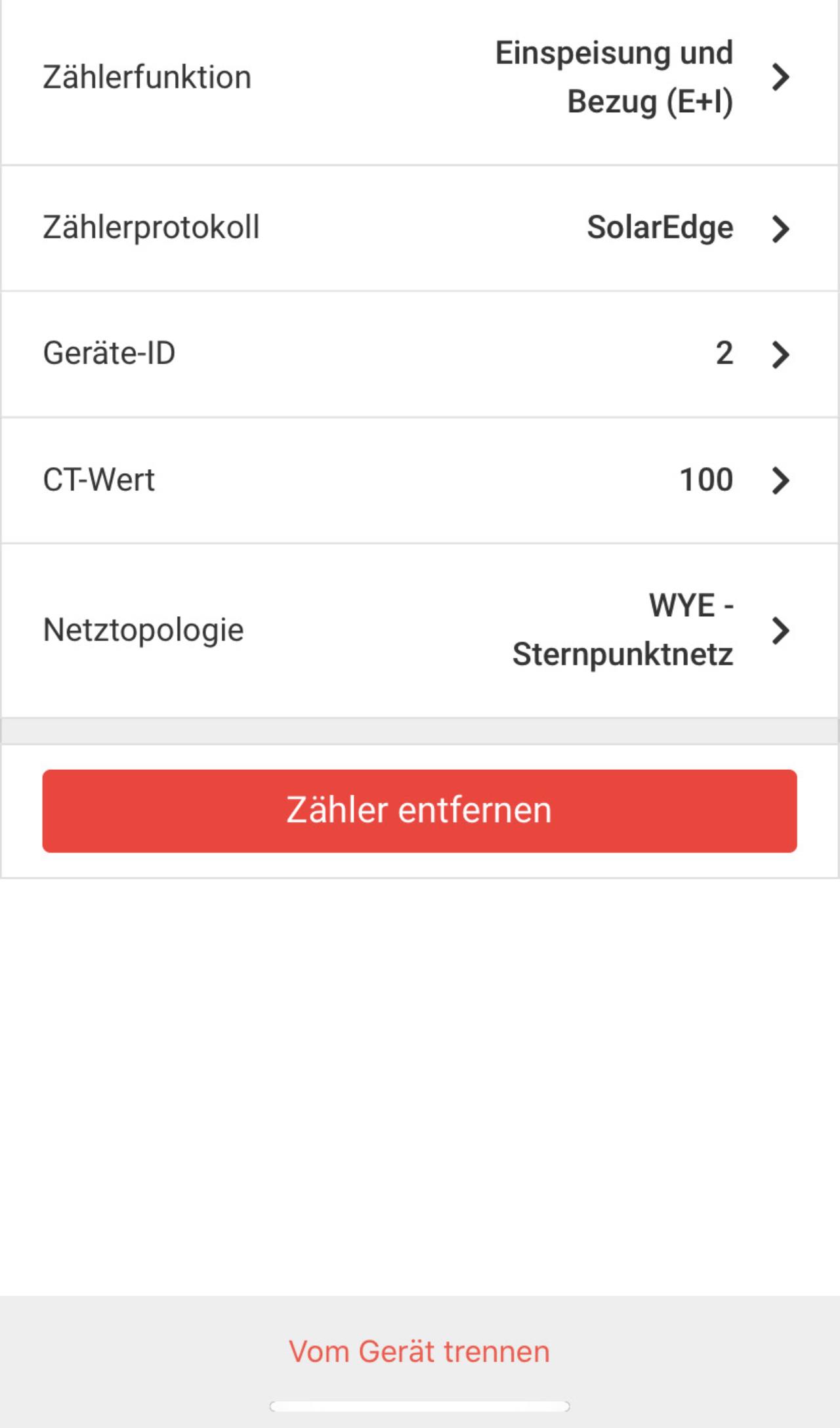

  •  Solarbuddys
20.8.2021  (#5)
2021/2021082098178.jpg
Das sind die Parameter
Was du machen kannst , das hilft leider sehr oft heutzutage:
- PV-Anlage+Energiezaehler komplett stromlos, warten, einschalten
- Von der App komplett abmelden (aussteigen) und Neu einloggen
Falls dass nicht passt liegt der Fehler eher an der Verdrahtung bzw haengts wo im  Server (SE-Support anrufen)
Falls das Ganze eine Firma gemacht hat dann sollen die sich drum kuemmern, geht ja um die PV-Ehre dass alles ordentlich laeuft - zumal die SE-App mitunter einer der Besten, wann nicht DIE Beste ist ... dass was alles noch dazukommt is fuer uns/Kunden Megagenial

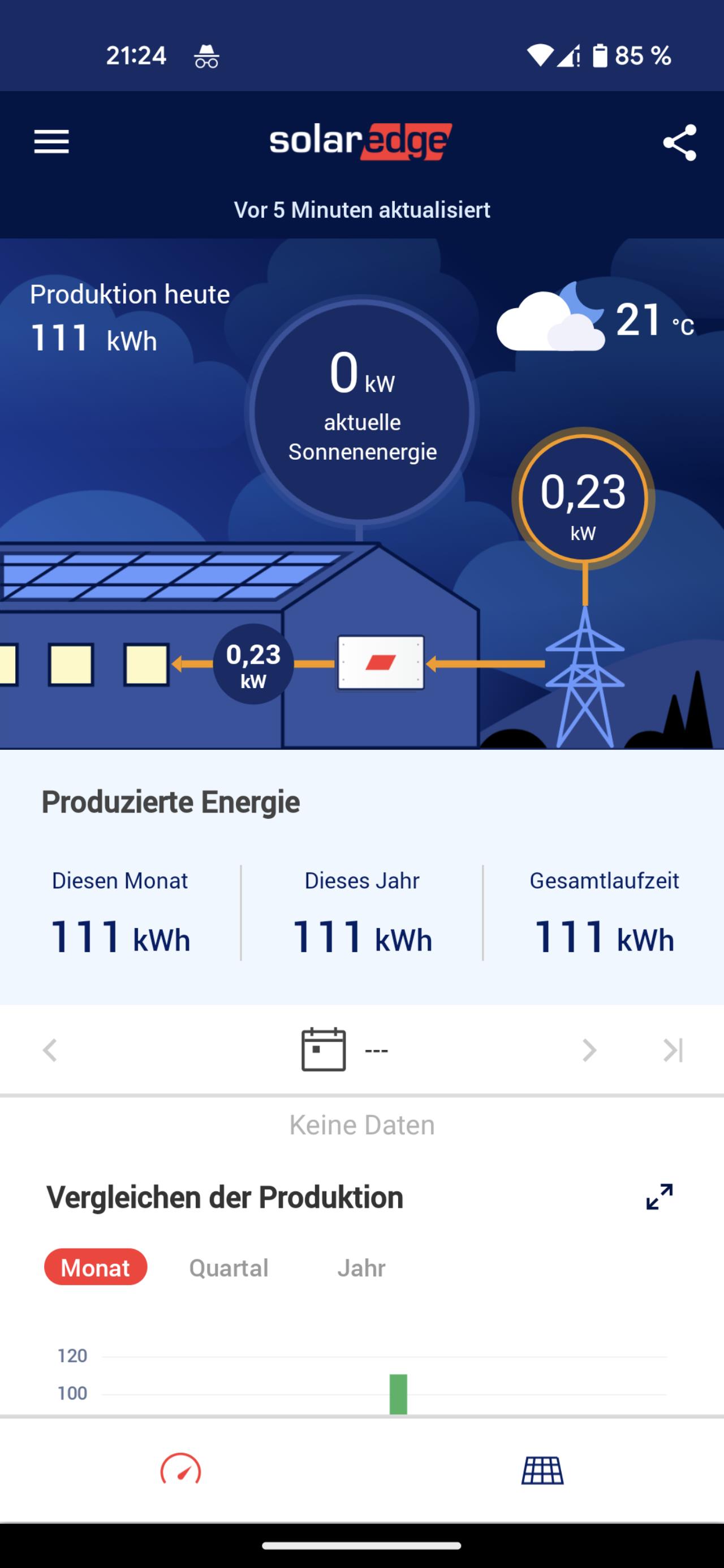

hab seit heute auch die mysolaredge app in verwendung. wieso seh ich keinen verlauf der tagesproduktion? kann das am zweiten SE-smartmeter liegen der den zusätzlichen fronius symo erfasst? bei mir sieht es momentan so aus.
edit: im monitoring am PC sind alle diagramme vorhanden.
2023/20230717728519.png
  •  Solarbuddys
17.7.2023  (#20)
1.) Von der APP abmelden und neu einloggen
2. ) Die APP DEINSTALLIEREN, neu installieren und wieder einloggen
Das hilft SEHR OFT !
  •  gsilly
18.7.2023  (#21)
danke buddy. eine nacht drüber schlafen hat es gebracht. heute früh war dann alles da 👍
