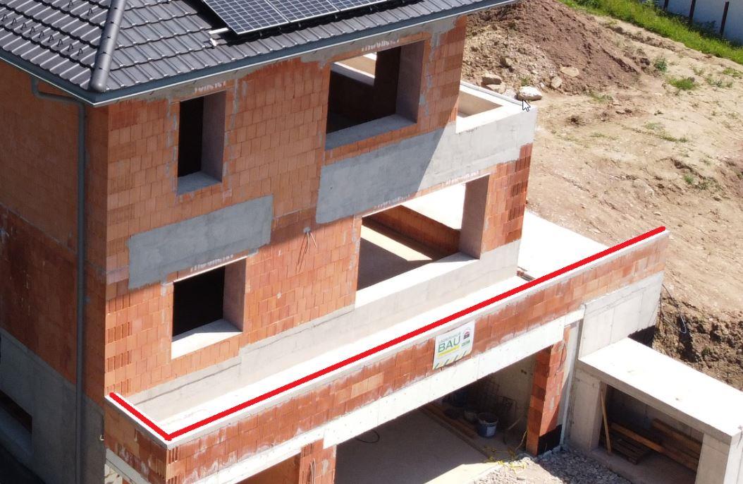

Liebes Forum,
ich bin gerade dabei eine gemauerte Attika (25cm breit, 70cm hoch) Abdeckung mit Blech zu verkleiden. Darauf soll aber noch ein ca 35cm Geländer um auf die 1m geförderte Absturzsicherung zu kommen (NÖ).
2021/20210816991751.jpg
Ich möchte die Geländerpfosten aber nicht stirnseitig an die Brüstung montieren sondern auf die Attika mittig rauf. Genau da stell ich mir jetzt die Frage wie ich die Pfosten befestige.

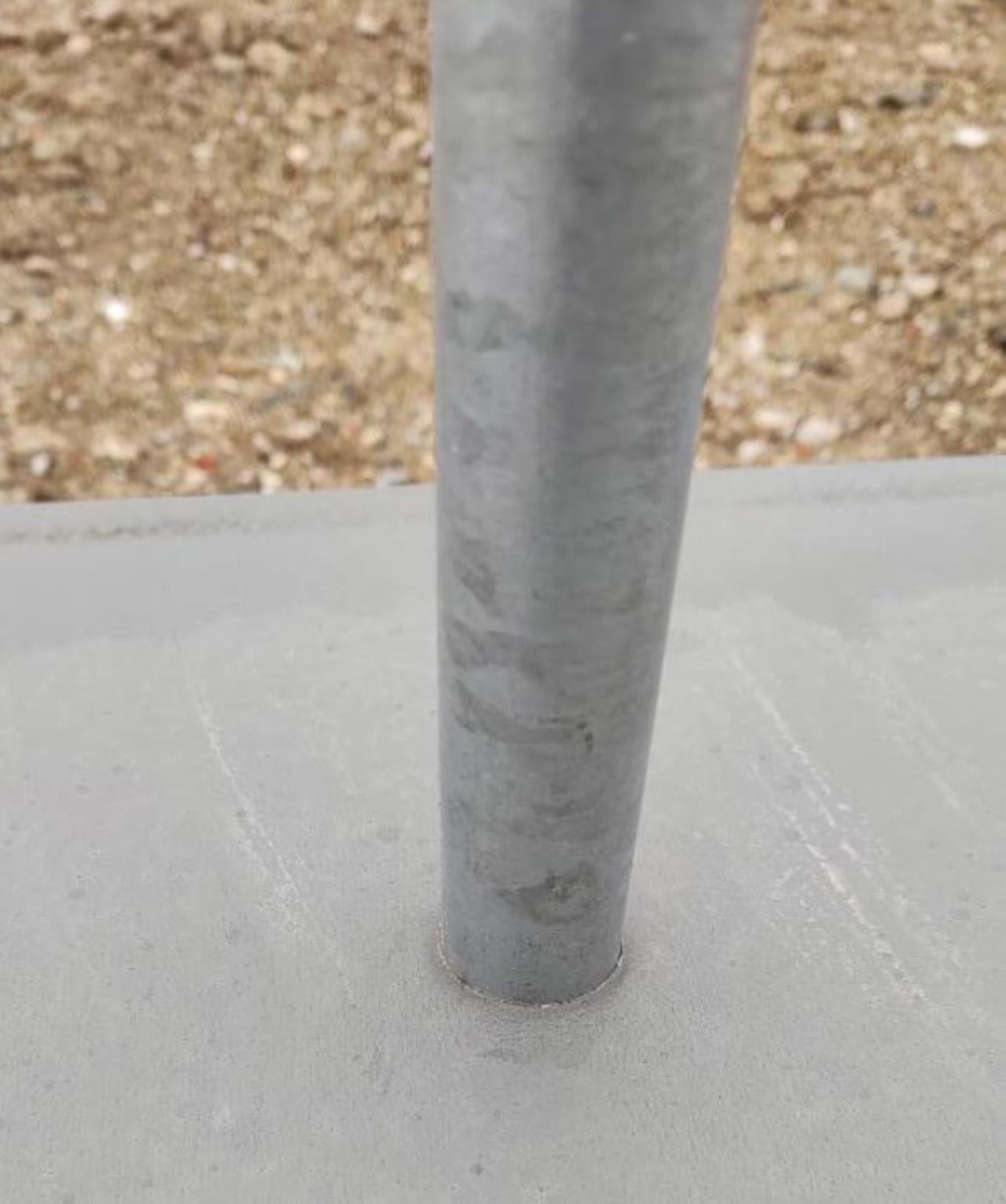

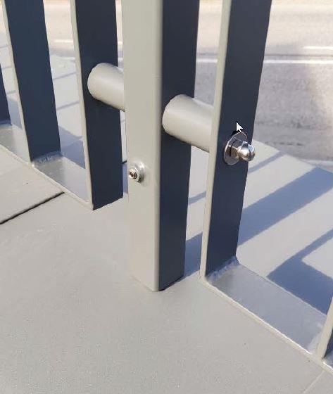

Version A, 2teiliger Pfosten (vom Spengler empfohlen):
Hier würde ich einen Grundträgerplatte mit Rohr direkt auf die Rohbaumauer schrauben, das Brett ausnehmen und das Attikablech drüber ziehen. Den zweiten Teil des Geländestehers würde ich dann drauf stecken und mittel Wurmschraube befestigen. Somit sollte hier kein Wasser in die Attika eindringen können.

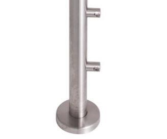

Version B:
2021/20210816558207.jpg
Einfach einen Geländepfosten auf die fertige Attikaabdeckung schrauben und eine Rosette drüber schieben. Hier habe ich aber Angst das über die Löcher im Blech auf Dauer Wasser durchdringen kann und mir die Holzunterkonstruktion zerstören kann.
Wie würdet ihr das am besten lösen, danke schon mal für eure Antworten!

Mein Spengler meint das Variante A schon dicht zu bekommen ist - hab die Ausführung bei ihm schon in live angesehen das sieht recht gut aus. Er macht das Loch im Blech ein bischen kleiner und schiebt es dann übers Rohr. Ob das auf Dauer wirklich dicht ist bin ich mir aber auch nicht sicher....
