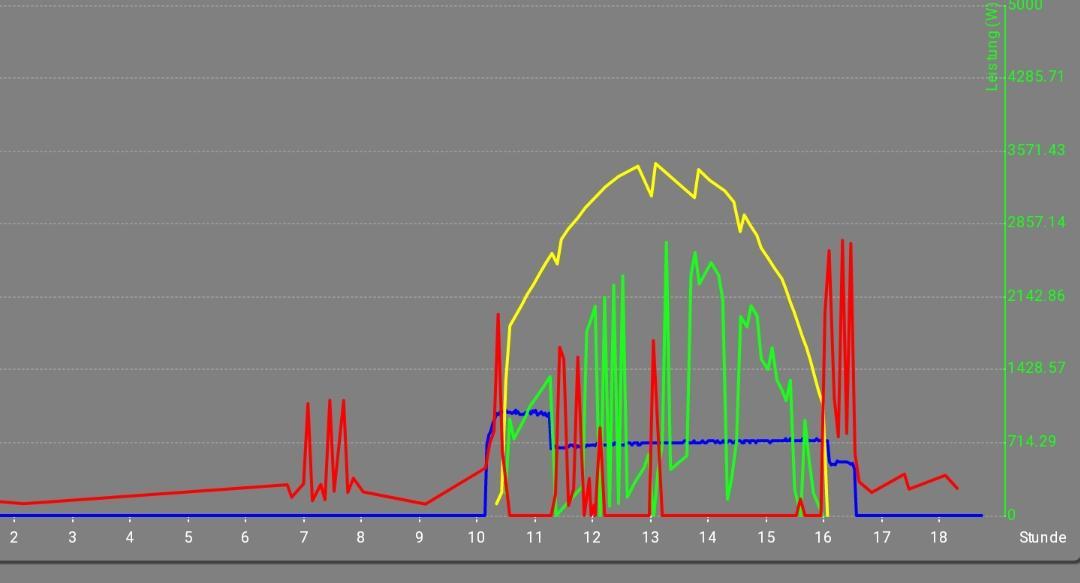

Ich hab einen 4-fach s0 Zähler und lese direkt den EVU Zähler aus.
Zusätzlich noch ein Zähler für HH und PV.
So kann ich direkt der Wärmepumpe den PV Überschuss kommunizieren.
Zusätzlich wird über Heizstab das WW WW [Warmwasser] auf 60°C hochgefahren und im Keller läuft ein Entfeuchter bei Überschuss.
Das ganze läuft in Edomi
2021/20210818190022.jpg
Bezug in rot, Pv in gelb, Einspeisung grün, Wärmepumpe blau
