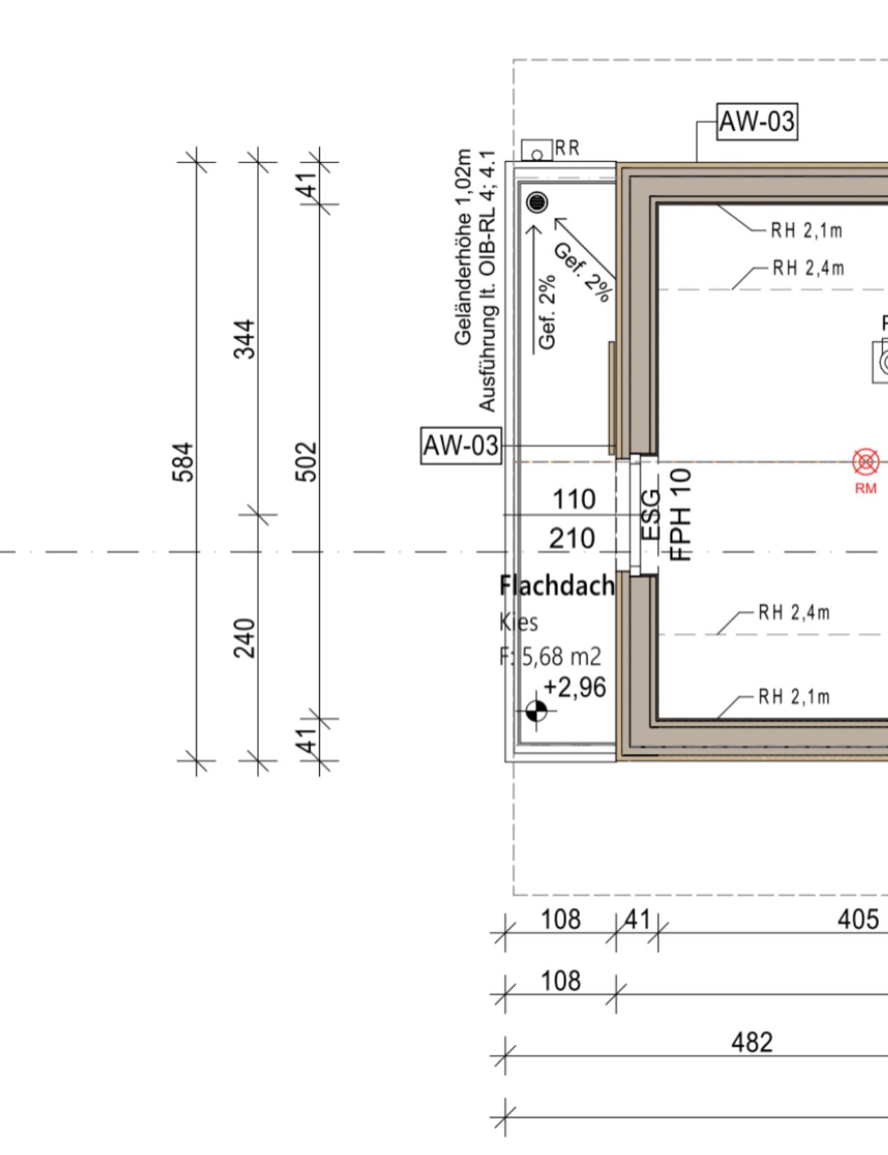

Liebe Community,
Ich möchte gerne wissen, ob der Vorschlag wie im Bild dargestellt so realisierbar ist. Es geht um den seitlichen Bauwich und die entsprechend zulässigen Höhen dazu.
Vom Bauamt habe ich die Aussage bekommen, dass es sich bei der Überdachung der Terrasse an der Giebelseite NICHT um Dachvorsprünge im Sinne der gemäß § 52 Abs.1 Ziff. 3 handelt. Die Regelung für die Ermittlung der Gebäudehöhe bei zurückgesetzten Geschossen gemäß § 53 Abs. 3 kann daher nicht angewendet werden.
Ich würde aber glauben, dass die Ermittlung der Höhen von Bauwerken in § 53 Abs. 5 definiert ist und klarstellt, dass Vorbauten gemäß § 52 sowie gleichartige Bauteile unabhängig von deren Anordnung auf dem Grundstück für die Ermittlung der Gebäudehöhe unberücksichtigt bleiben. Im § 52 Abs. 1 Ziff. 3 sind Hauptgesimse, Dachvorsprünge und starre Verschattungseinrichtungen bis 1 m angeführt. Es gibt keinen schriftlichen Hinweis in der Bauordnung, dass nur traufenseitige Dachvorsprünge nicht bei der Ermittlung der Gebäudehöhe unberücksichtigt werden könnten.
Die Interpretation des Baumts ist darüberhinaus, dass es sich bei der Darstellung oben nicht um einen Dachvorsprung handelt sondern um eine Überdachung und diese wäre dann sehr wohl für die Ermittlung der Gebäudehöhe zu berücksichtigen.
Gibt es dazu Meinungen von den Experten?
Vielen Dank für eure Kommentare und Hilfe!

2021/20210813348103.jpg
Lieber Karl,
Anbei die Maße. Es geht darum, ob das ein Dachvorsprung ist oder nicht. Spielt dieser Dachvorsprung / diese Überdachung für die Gebäudehöhe eine Rolle oder nicht? Greift hier der § 52 Abs. 1 Ziff. 3 oder nicht?

  •  Hobbyplaner
15.8.2021  (#4)
Karl10 schrieb: ein Maß für den Dachvorsprung liefert dein Planausschnitt aber nicht! Is ja nur ein Grundriss vom Obergeschoß ohne Darstellung des Daches.
Der Dachvorsprung wir zwar durch die strichlierte Linie dargestellt, aber eine explizite Bemaßung gibt es nicht.
Jedoch ist der Rücksprung mit 1,08 einkotiert, und der Vorsprung endet kurz davor.
Und:
HanghausNOE schrieb: Im § 52 Abs. 1 Ziff. 3 sind Hauptgesimse, Dachvorsprünge und starre Verschattungseinrichtungen bis 1 m angeführt
Daraus schließe ich, dass der Vorsprung bewusst mit nur 1m geplant wurde, und nur die fehlende Bemaßung zu bekritteln ist.

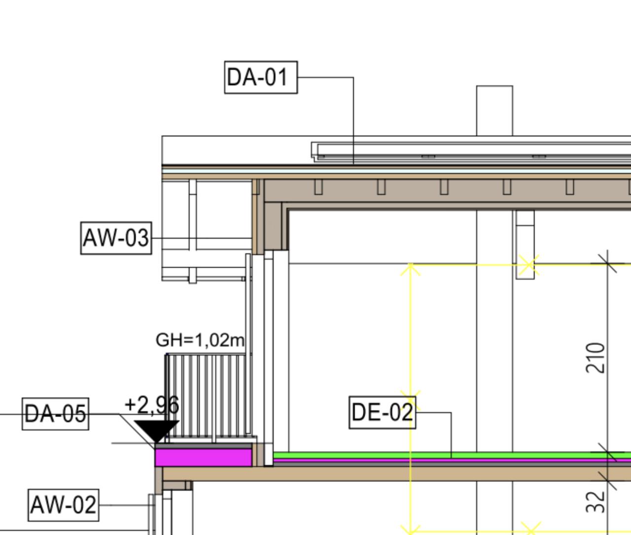

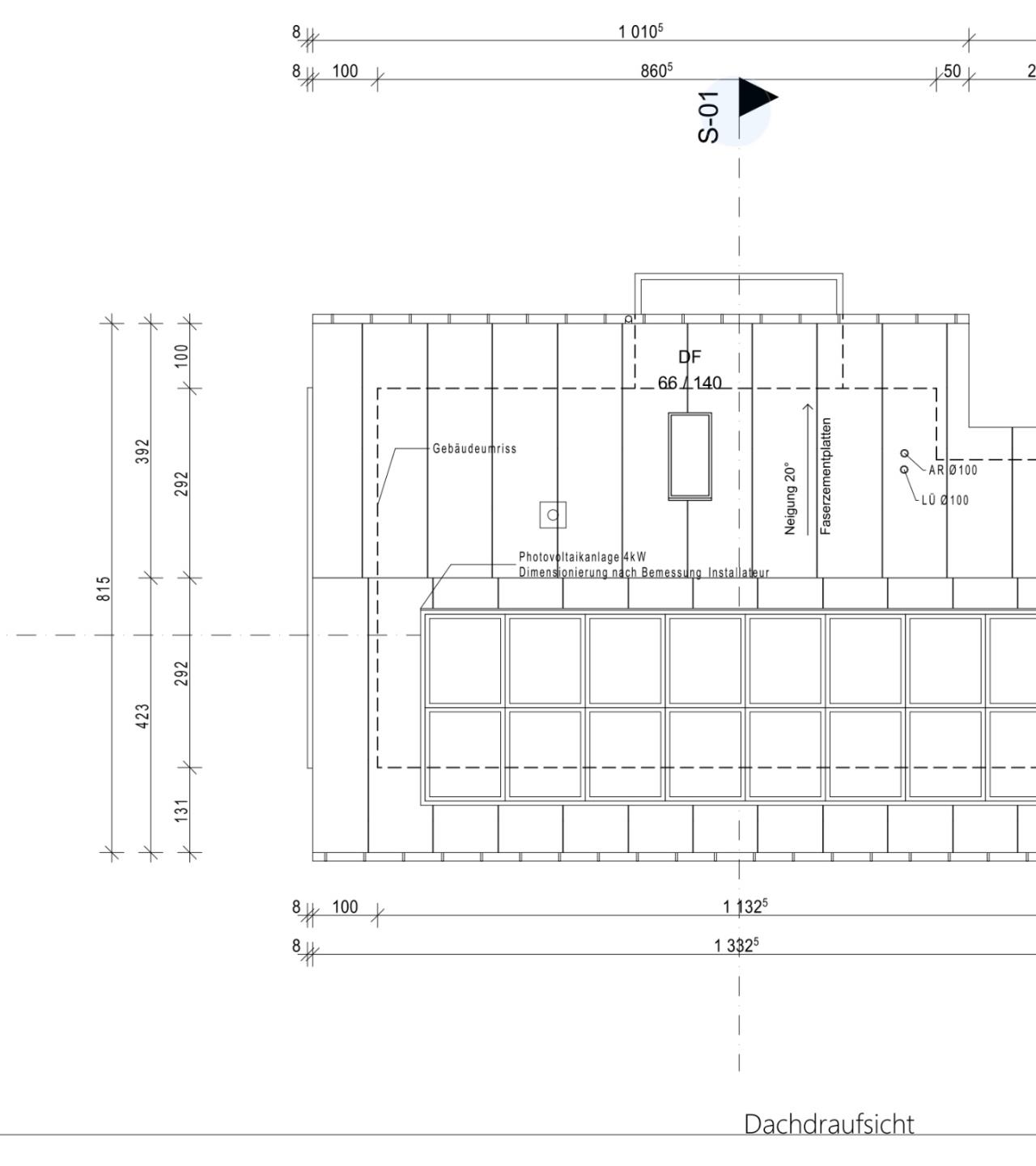

2021/2021081840597.jpg
2021/20210818664962.jpg
Danke für eure wertvollen Hinweise! Anbei nochmals zwei Darstellungen aus dem Einreichplan. Mehr an Maßen habe ich aber leider nicht.
  •  graman
24.8.2021  (#11)
Meiner Einschätzung nach muss hier der Planer die Situation einfach vollständig darstellen. Am besten im Schnitt eine Kote für den Dachvorsprung mit 100cm setzen.
Dann in der Ansicht die Geländer und die Verlängerung von Geländeroberkante bis Dachvorsprung Unterkante richtig kotieren, damit ersichtiglich ist, dass das Geländer keine Wand und somit raumbildend ist (<50%).
Dann fehlt im Schnitt noch die Darstellung der Umhüllenden, damit die Behörde das beurteilen kann.
Ich denke die Behörde stellt sich einfach quer, weil sie nicht interpretieren will, was sie auf Grund der Plandaten im Moment muss.
