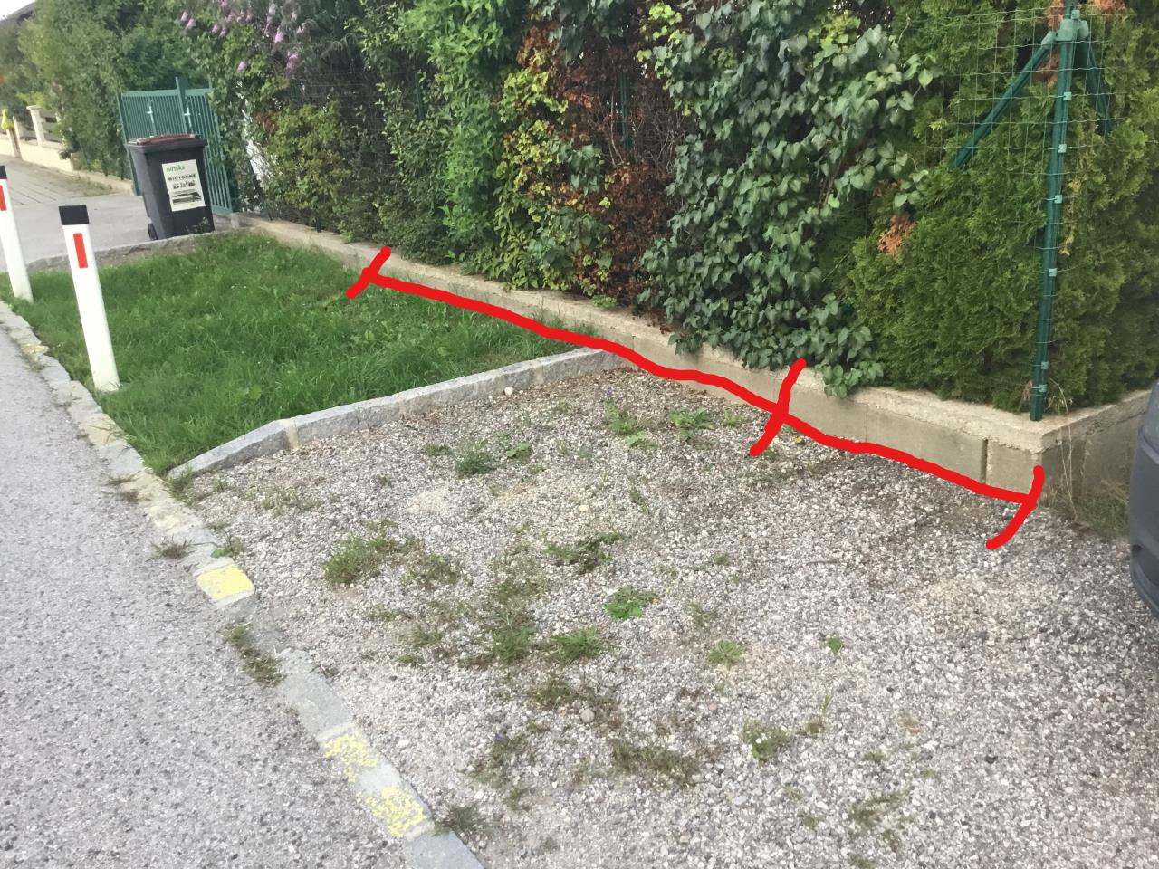

Liebe Experten,
ich hab mir diese Woche die Einreichpläne meines Nachbarn angesehen und musste feststellen, dass er zusätzliche zu seiner Haupteinfahrt eine weitere Einfahrt neben meiner Haupteinfahrt plant. Soweit so gut, alles kein Thema. (Bundesland NÖ)

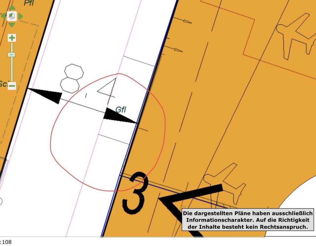

Was mich jetzt aber stört ist, dass vor der geplanten zusätzlichen Einfahrt öffentliches Gut anschließt, welches als Grünfläche im Bebauungsplan eingetragen ist, wo auch der öffentliche Kanal anschließt. Logischerweise müsste er diese Grünfläche ja entsprechend verändern, damit er seine optionale Einfahrt sinngemäß nutzen könnte. Daraus würde aber resultieren, dass er einen zusätzlichen Abstellplatz hätte, womit er aber auch meine Haupteinfahrt z.b. durch ein abgestelltes Fahrzeug o.ä. zusätzlich beengen würde, weil die gegenüber Anrainer vor deren Häuser direkt auf der Straße parken. Ich sag's mal so, es ist jetzt schon schwer genug, das ich mit dem Auto zufahren kann, auch ohne diesen optionalen Stellplatz, die Nachbarn stehen teilweise mit dem Wohnwagen direkt gegenüber, da muss ich diese Schotterecke mit nutzen zum reinfahren, damit wird das Ein-und Ausfahren zum Abenteuer...
Außerdem liegt unter dem geplanten Bereich eine Telefonkabel-Zuleitung (A1/Telekom), welche zum Nachbar-Grundstück und in mein Grundstück abzweigt.
Die Frage die ich mir eigentlich Stelle ist, darf er diese Grünfläche bzw. öffentliches Gut einfach planieren und einen Stellplatz daraus machen und ich als direkt betroffener Anrainer kann sowieso nichts dagegen machen ? Gibt es irgendwelche Abstandrichtlinien? Erschwerte Einsicht bzw. eingeschränkte Befahrbarkeit von und zu öffentlichen Verkehrsflächen? Ich meinte, sowas in der Art in den OIB Richtlinien gelesen zu haben. In den mir vorliegenden Einreichunterlagen ist von all dem nichts zu lesen. Das zuständige Bauamt werde ich noch befragen, die 2 Wochen Frist läuft noch (Ein persönliches Gespräch mit ihm hat sich bis dato leider noch nicht ergeben, weil er weit weg wohnt und selten anzutreffen ist...Ich will auch die 2 Wochen Frist für Einwände nicht verstreichen lassen)
Anbei noch ein paar Bilder zur besseren Veranschaulichung.

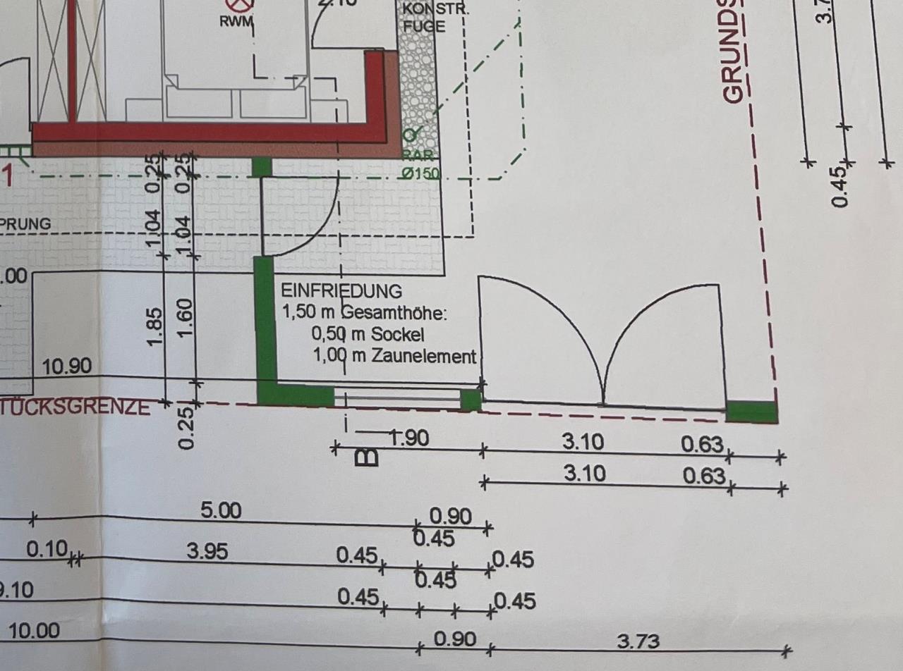

Luke90 schrieb: Erschwerte Einsicht bzw. eingeschränkte Befahrbarkeit von und zu öffentlichen Verkehrsflächen?
Landesrecht konsolidiert Niederösterreich: Gesamte Rechtsvorschrift für NÖ Bauordnung 2014, Fassung vom 07.06.2016
§ 55 Abs. 3
"Eine Verkehrsfläche darf nur be- oder überbaut werden, wenn die Sicherheit, Leichtigkeit und Flüssigkeit des Verkehrs nicht beeinträchtigt wird. Gegen die öffentliche Verkehrsfläche gerichtete Einfriedungen (§ 15 Abs. 1 Z 17) dürfen die Sicherheit, Leichtigkeit und Flüssigkeit des Verkehrs ebenfalls nicht beeinträchtigen."
Ich sehe/verstehe nicht, in welcher Weise eine Einfriedung (Mauer+Tor) auf seinem Grundstück an dieser Stelle dort die Einsichtigkeit beim Ausfahren von deinem Grundstück ändern sollte solange die Einfriedung unter der erlaubten Höhe bleibt.
Die Einfriedung ist ja auf seinem Grundstück "hinten", es bleibt somit der Streifen öffentliches Gut erhalten (und wird vielleicht asphaltiert). Aus meiner Sicht be- oder überbaut er keine Verkehrsflächen, oder sehe ich das falsch?
Die 1,5m Höhe der straßenseitigen Einfriedung ist ja auch am Einreichplan ersichtlich, somit: wenn 1,5m bewilligungsfähig sind, dann kann er das auch so einreichen, Bewilligung abwarten und dann ausführen.
Habt ihr einen Bebauungsplan der in dieser Sache was vorschreibt?
"eingeschränkte Befahrbahrkeit von und zu öffentlichen Verkehrsflächen":
??? Da verstehe ich die Formulierung vielleicht nicht. Was wird eingeschränkt Befahrbar wodurch?

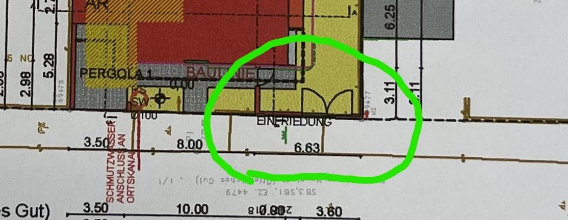

Mir ging's nicht um die Einfriedung, sondern was vor der Einfriedung gebaut werden darf bzw. was mich dann einschränken könnte, weil eben sehr eng. (Auto, Anhänger, Wohnwaagen usw.)
Das Bauamt hat mir aber mittlerweile bereits bestätigt, dass er vor der geplanten Einfahrt keine Geländerveränderung durchführen darf, ohne Bewilligung dieser. Dadurch das im vorliegenden Einreichplan diesbezüglich nichts erwähnt wird, kann er auch aktuell keine Geländeveränderung durchführen lassen.

da der Nachbarn offenbar nicht direkt geredet hat und lieber abwesend ist würde ich einfach mit der Behörde reden, ob da am öffentlichen Gut jetzt was geändert wird, gefühlt laut Widmungsausschnitt ist das ja Grünfläche und nicht als Zugang definiert, der ist bei seinem bestehenden Zugang, soll das jetzt eine vollwertige Zufahrt werden oder bleibt alles so wie es ist auf öffentlichem Grund, vielleicht will der Nachbar ja nur mit seinem neuen massiven Zaun einen einfachen Gartenzugang haben um einen Pool reinzutragen als Beispiel oder wird es wirklich eine Zufahrt und baulich verändert,

Tomlinz schrieb: Ich sehe/verstehe nicht, in welcher Weise eine Einfriedung (Mauer+Tor) auf seinem Grundstück an dieser Stelle dort die Einsichtigkeit beim Ausfahren von deinem Grundstück ändern sollte solange die Einfriedung unter der erlaubten Höhe bleibt.
kann man aus dem echten Bild ableiten wo das zukünftige Tor eingezeichnet ist, man sieht ganz rechts minimal das Auto des Fragestellers (bzw das seiner Frau/Bekannten,...)  die Kiesfläche die man auf dem Bild sieht ist sein Wendehammer für das Ein/Ausparken, würde der Nachbar die Fläche vor seinem neuen Tor als Parkplatz nutzen würde ihn das Behindern weil er nichtmehr vernünfitig einbiegen kann, wie vorher erklärt rein rechltich herrscht auf der Schotterfläche sowieso absolutes Parkverbot, man sollte das nur den Nachbarn gleich vorneweg erklären/klarstellen das sie da keinen zusätzlichen Besucherparkplatz "gewinnen" mit der Gartenumgestaltung

Durch den Bescheid vom Bauamt bin ich aber wieder etwas beruhigt, weil er für weitere Geländeveränderung eine zusätzliche Baubewilligung stellen müsste. Ich denke, die Behörde würde eine für alle Anrainer sinnvoll Lösung finden, ohne das er einen zusätzlichen Besucherparkplatz gewinnt und mich dadurch einschränken würde.
Dadurch das er den Parkplatz aber in der vorliegenden Einreichung nicht eingezeichnet hat, schreibt die Behörde im Bescheid: ''Auf zukünftige Sachverhalte kann seitens der Baubehörde nicht eingegangen werde.'' Ok, soll mir recht sein, solange er aktuell nicht einfach planieren darf...
Mein Einwand bei der Baubehörde hat anscheinend auch den betroffenen Nachbarn erreicht, er hat mich dann über Umwege doch noch telefonisch kontaktiert. Er hat anscheinend keinen Parkplatz vor dem Tor geplant, er wolle nur Grünschnitt leichter abführen können etc...
