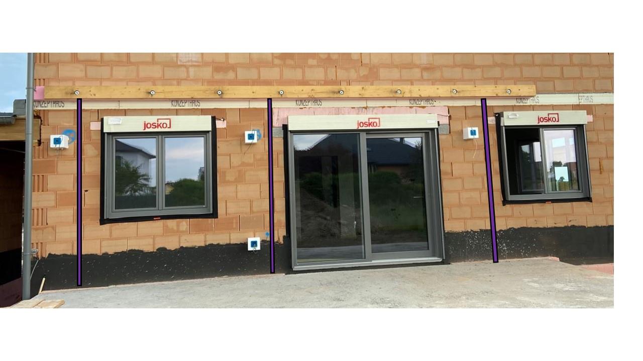

Hallo liebes Forum!
Gerne hätte ich einen Rat bzgl. Unterkonstruktion der Terrassenüberdachung.
Wir haben 25cm Planziegel und bekommen 20cm WDVS WDVS [Wärmedämmverbundsystem].
Um die geplante Terrassenüberdachung 8mx4m Alu mit Glas an die Fassade zu befestigen haben wir vom Zimmerer einen Balken an die Fassade befestigen lassen.
Nun habe ich Angst, wenn die Fassade gemacht wird und wir danach die Überdachung befestigen, dass die Unterkonstruktion sich nach unten setzen wird und wir einen Riss darüber bekommen.
Ein Bekannter hat gemeint mit 2-3 vertikalen "Stützen" in der Fassade die Unterkonstruktion stützen..
Sind meine Zweifel unbegründet oder gibt es hier einfache Lösungen?

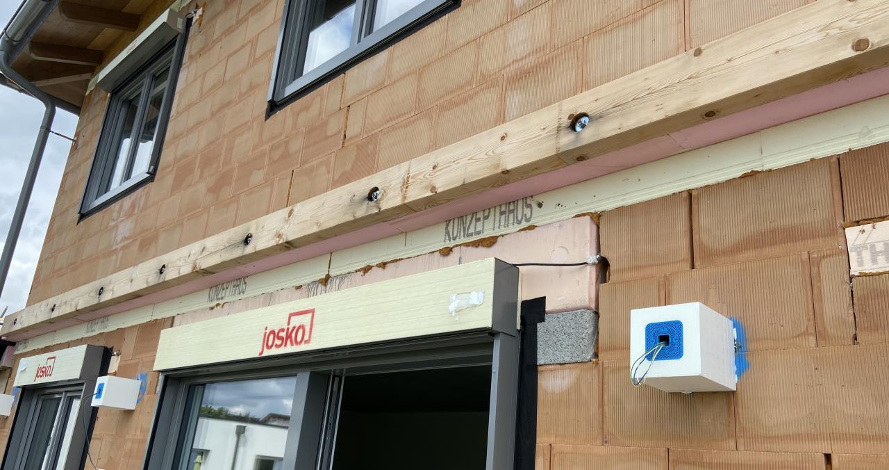

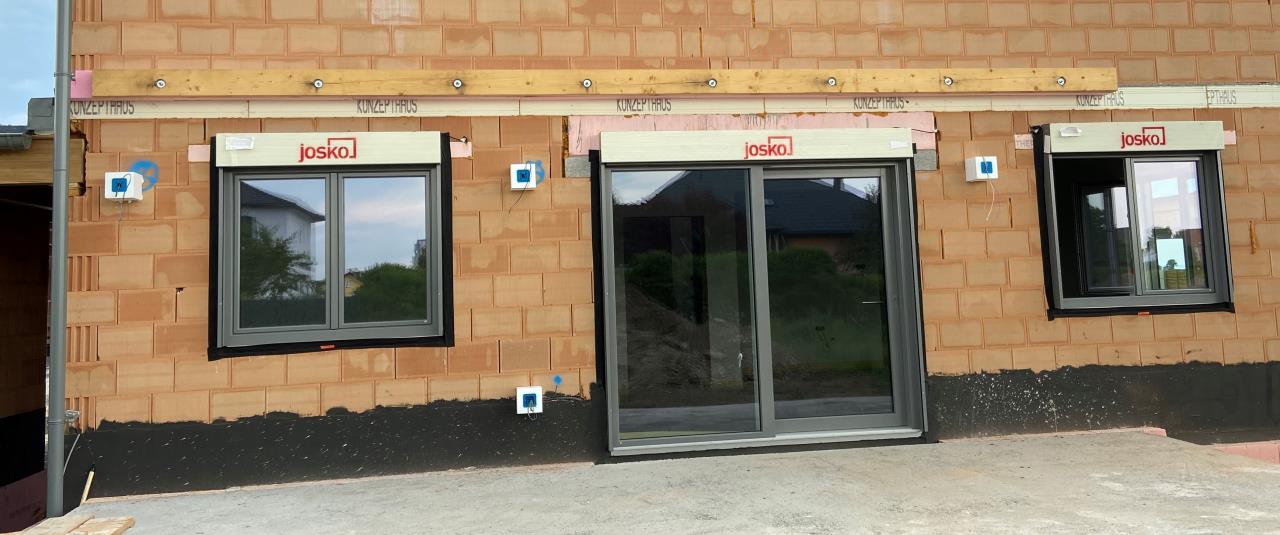

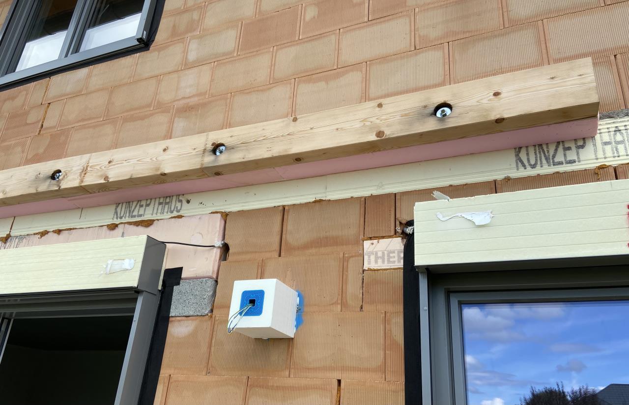

Die Schrauen sind im Ziegel und nicht in der Betondecke oder?
Warum ist man da nicht 10 cm weiter runter gegangen?
Aber natürlich ist auch eine Befestigung im Ziegel möglich lässt sich alles berechnen.
Frag doch einfach mal deinen Zimmerer was genau für Schrauben das sind,
Anhand er Lasten kann man nachweisen ob es passt.
p.s. Bei allen Fenstern und Türen fehlt der Glattstich!🙈

Die eingestemmte Auflage für den Holzbalken (Carport?) ist ebenfalls eine Katastrophe!!

Warum sind die Kabel der Beschattung nicht bis zum Schluss im Schlauch? das Kabel kannst nie im Leben tauschen.
ich hätte Bedenken, dass die Fassade reißt, wenn da Holz und Styropor gegeneinander arbeiten.
wäre es nicht einfacher, du stellst bei der Überdachung auch an der wand wenigstens 2 Steher drunter? Die fangen das Gewicht gut ab und dann passiert da auch nix.

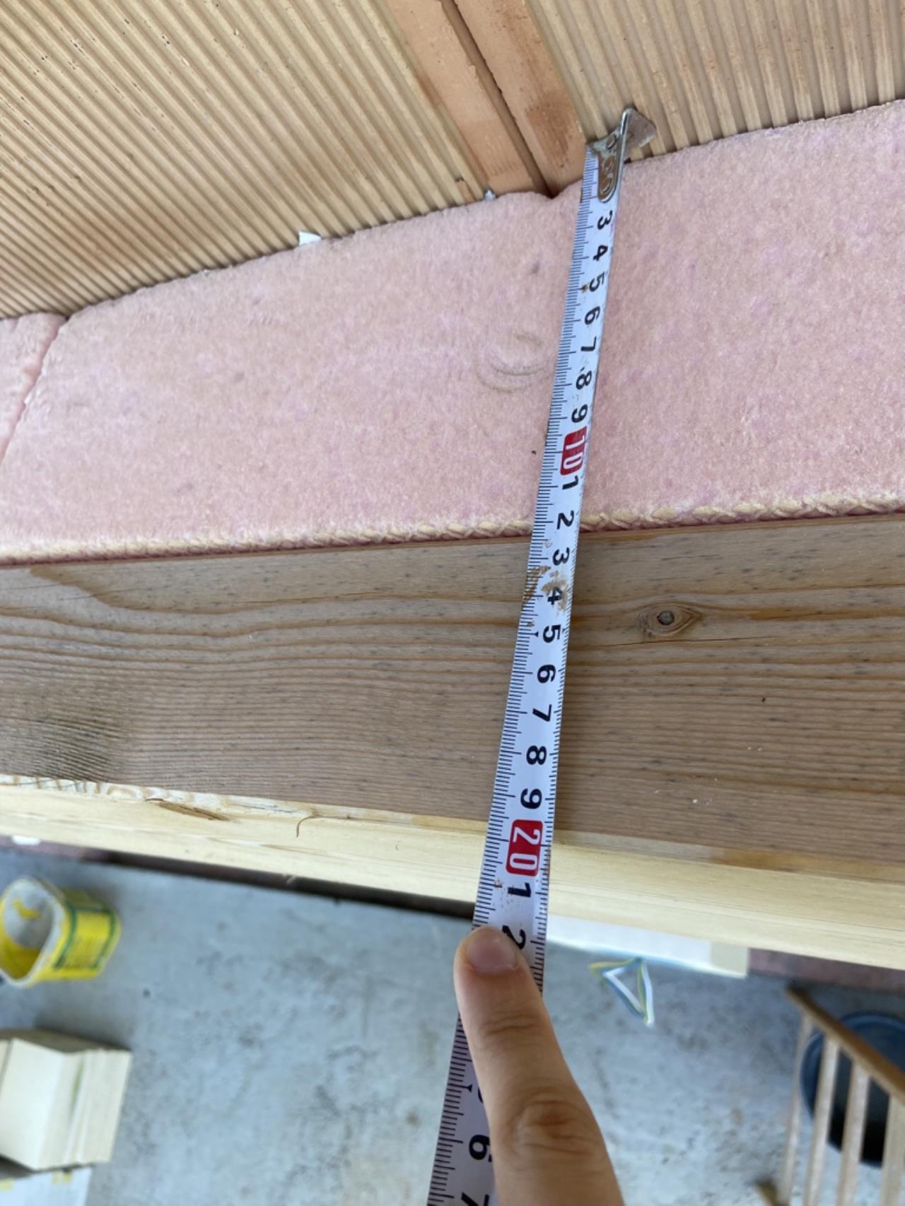

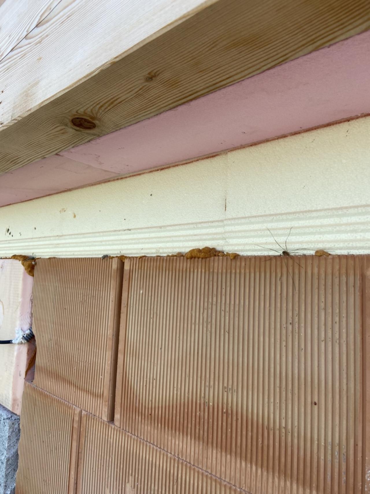

Wenn das mit Gewindestangen, Siebhülsen und Injektionsmörtel gemacht wurde, wo von ich eigentlich ausgehe, kann das duchaus funktionier.
hinter dem Balken ist nur 10cm? Dämmung wird der Balken überputzt oder bleibt der Sicht.
Und wo wird dann  Angebaut oben drauf oder Stirnseitig am Balken?

12.8.2021  (#11)
heisl91 schrieb: Was meinst du damit?
ein Stück runter damit deine Befestigung nicht im Ziegel sondern in der Betondecke ist.
  •  BAULEItEr
12.8.2021  (#12)
Mit Winkeln welche auf der Betondecke befestigt werden könnte man eigentlich auch arbeiten.

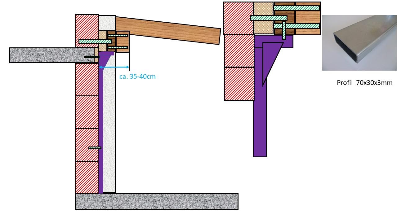

  •  heisl91
14.8.2021  (#13)
Vielen Dank für den super Input!
Genau das haben wir auch schon nachgedacht. Die Winkel könnten wir mit betonanker in die Betondecke schrauben..
2021/20210814949722.jpg
BAULEItEr schrieb: Dämmung wird der Balken überputzt oder bleibt der Sicht.
Das Holz wird überputzt.
Stirnseitig angeschraubt.
2021/2021081471495.jpg
  •  Kleinermuk
14.8.2021  (#14)
Diese Konstruktion mit dem XPS und dem Holzpfosten ist für vertikale Kräfte sehr anfällig, dass sich diese bewegt.  Das Biegemoment auf die (wahrscheinlich M16) Gewindestangen ist durch den großen Abstand von 20cm von der Ziegelmauer auch recht groß. Zugleich ist die Gleitreibung durch  XPS/Ziegelmauer und damit geringen Anpressdruck auch mehr als bescheiden.  Winkel helfen da schon einmal  sehr gut.  Ich würde die vertikalen Kräfte gleich auf die Betonplatte darunter ableiten.  Je nach Schneelast, kann schon mal eine Masse von 500-1000KG zusammenkommen.  Und ob diese Maßnahmen Risse in diesem Bereich an der Fassade zu 100% verhindern, kann man auch nicht vorhersagen -vermindern auf jeden Fall.
2021/20210814886554.jpg
2021/20210814319431.jpg

Würde ich auch so machen, wenn diese Verschaubung nicht von einem Statiker nachgewiesen wird.
Zwischen Säule und Ziegel würde ich noch eine 3er XPS einlegen.
  •  heisl91
17.8.2021  (#16)
Die Gewindestangen wurden eingeklebt.
Danke für die grafische Unterstützung!
Präferiere derzeit die Option mit den Winkeln an die Betondecke.
Hat jemand einen Tipp wo man solche Winkel (vl. aus Profil?) bekommt? Maßanfertigung?
