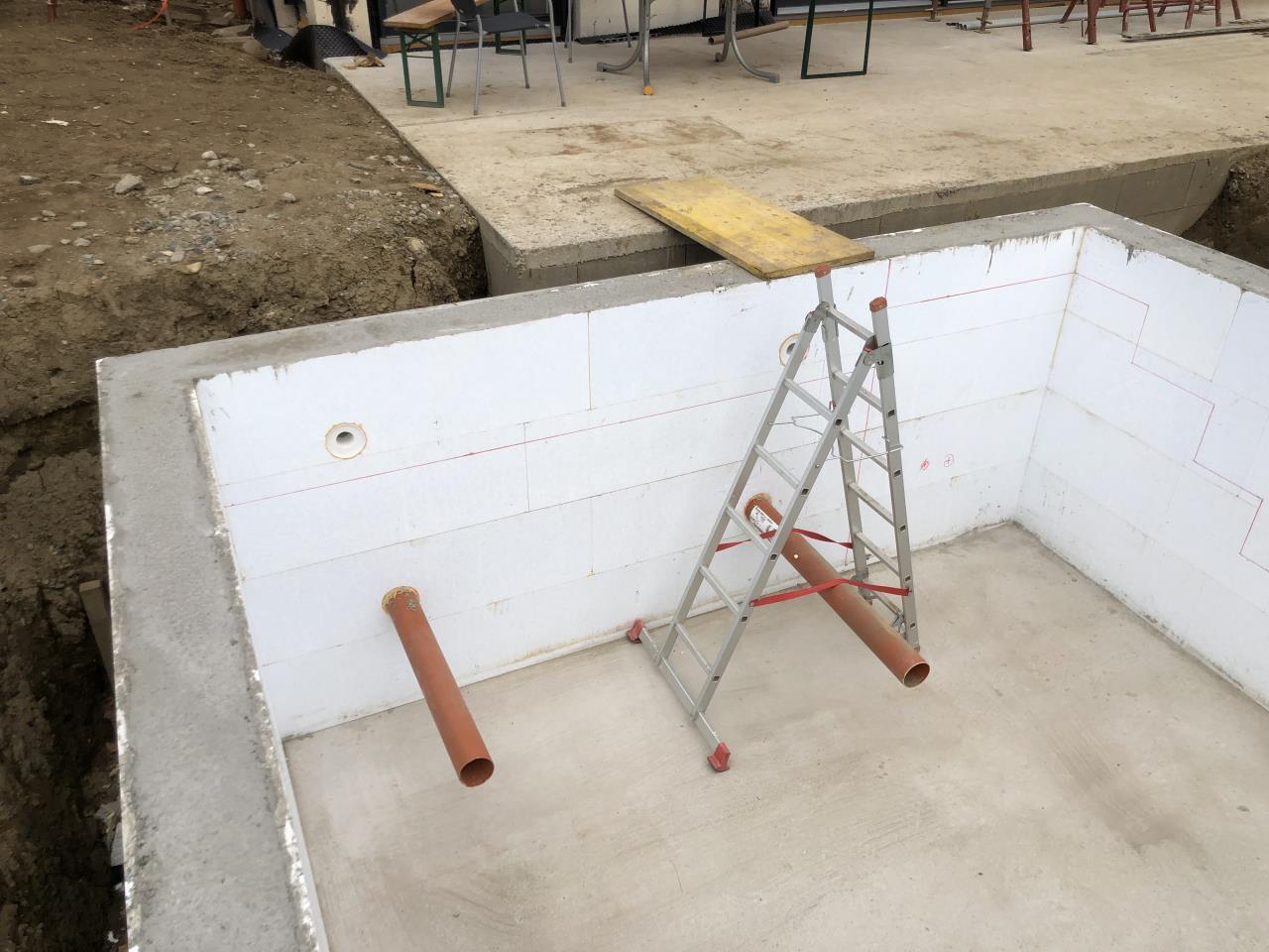

owall schrieb: dass diese 50cm lang sind, da gehts schon fix dahin.
muss das korrigieren, warn natürlich 125cm ... ;) 50 hat ja jeder Schalstein schon
Everest schrieb: Bzw. auch KG Rohre einlegen in die Schalung, dass geht normalerweiße ganz gut.
das würd gehn denke ich, so hab ichs zB bei der Sitzbank gemacht.

9.8.2021  (#10)
owall schrieb: ch seh das grad eher als Nachteil 😅
Wir haben die erste halbe Reihe von den Styrosteinen per Hand gemischt und befüllt, das hat mir schon gereicht vom Aufwand her :D
Bei der Größe gehn schon ein paar Kubik rein ... da ists doch um einiges praktischer wennst den Beton geliefert kriegst, kleine Pumpe dazu und alles ist in 15min erledigt.
Den Kranz hab ich übrigens auch nicht gemacht. genau 4 Reihen Styroporsteine ergeben 150cm Tiefe ..
1,5m sind 6 Reihen.
wir haben das händisch befüllt weil uns kein lkw in den Garten fahren wollte und die Pumpe recht teuer gewesen wäre.

9.8.2021  (#11)
atma schrieb: 1,5m sind 6 Reihen.
schau auf mein Bild 1 Beitrag drüber 😉 die Styrosteine (die ich hatte) sind 37,5 hoch
atma schrieb: wir haben das händisch befüllt weil uns kein lkw in den Garten fahren wollte und die Pumpe recht teuer gewesen wäre.
Das stimmt, die Pumpen sind nicht billig und wenn du sowieso keine Möglichkeit hast, musst evt noch a 30m Pumpe holen .. wenns reicht
9.8.2021  (#12)
Ich hätte ca 35m über das Haus drüber müssen... uninteressant... an 2 Wochenenden war's betoniert. Das spachteln danach ist deutlich aufwändiger als das betonieren selbst.
unsere sind 25 hoch gewesen.
