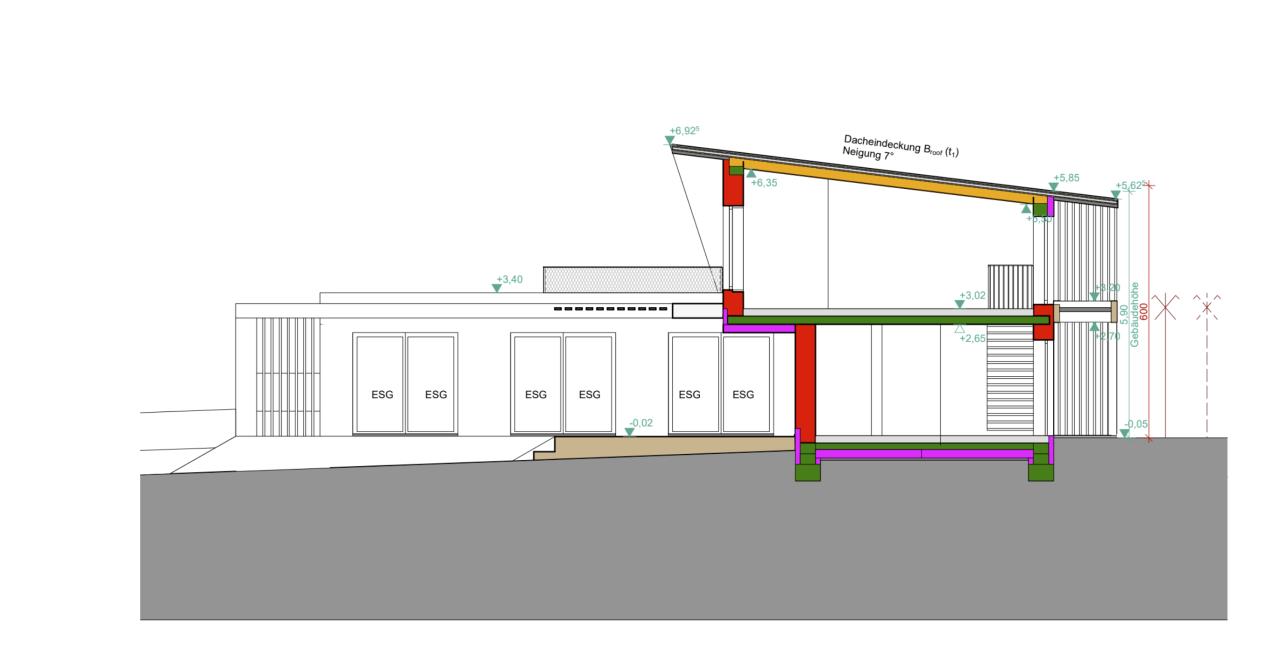

Mein Baumeister in Spe hat mit den Vorschlag unterbreitet bei meinem Pultdach anstatt der Holzkonstriktion eine Betondecke mit 7 Grad zu machen. (Ich werde natürlich weiter eine Holzunterkonstruktion als Träger für das Blech und die Auskragung brauchen und Dämmung muss da auch dazwischen rein)
Seine Begründung ich könnte auch die BKA BKA [Betonkernaktivierung] in diese Decke legen und hätte damit mehr Masse zum kühlen/heizen und die Decke muss nur mehr gespachtelt werden und ist innen fertig.
Ich find das hört sich ganz interessant an und lass es mal anbieten - aber was meint ihr? bringt das wirklich was?

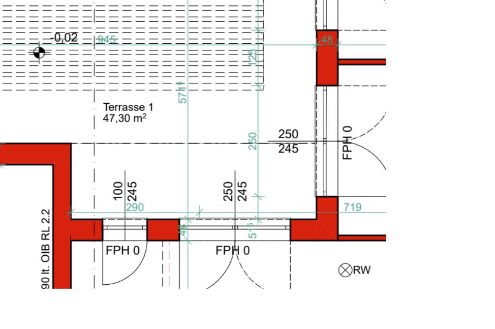

@BAULEItEr ich nehme an du meinst hier?
Ja dort kommen Fenster mit raffstore hin.
warum ist das ein Problem?
10.8.2021  (#10)
Die Raffstore müssen oben in die Fassade reinragen, da geht aber deine Decke durch. Damit wird dort die Dämmung zu gering (deswegen Vakuumplatten).

11.8.2021  (#11)
Na boom,  was sagt da der Statiker bei diesem riesigen Deckenfeld mit knapp 7,00 m lichte Weite, ohne einer tragenden Innenwand?
Nachdem auch noch tragende OG-Wände die Last auf die EG-Decke ableiten, wird sich das sicher finanziell auf beide Decken auswirken.

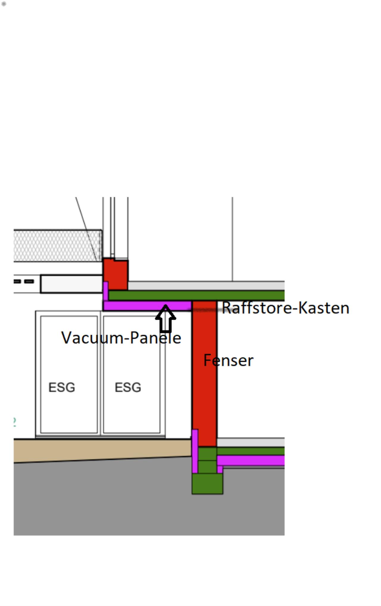

11.8.2021  (#13)
Wow - bin immer wieder positiv Überrascht was hier den Leuten auffällt - Danke dafür werd ich berücksichtigen (lassen)
nur das ichs richtig verstehe, sollte ich die Fenstergröße nicht anpassen (was ich vielleicht noch aus anderen Gründen machen werden) müsste ich hier (siehe Bild) diese Vakkum-Panele verwenden (also anstatt den pinken-Dingern emoji )
2021/20210811479590.png
oder muss da zwischen Raffstore-Kasten und Decke noch eine Dämmung rein?
  •  BAULEItEr
11.8.2021  (#14)
mikezwgr schrieb: ich nehme an du meinst hier?
Ja.
taliesin schrieb: .. in BAULEItEr-Vertretung
Danke sehr aufmerksam.
berhan schrieb: Wenn die Fenster einfach niedriger sind, so wie auf der gegenüber liegenden Seite
Die habe ich gar nicht gesehen.😀
Habe mich an die Fenster in der Ansicht orientiert.
taliesin schrieb: Wieso, da kommte dann einfach die Vakuumdämmung hin 😛
Ja, deswegen vorher lieber fünfmal prüfen was da so gezeichnet wird, kann Geld und vor allem Nerven schonen.

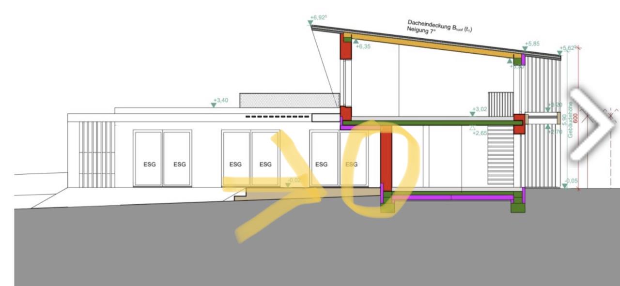

  •  mikezwgr
11.8.2021  (#15)
BAULEItEr schrieb: Welche STUK hat den das Fenster aktuell im Plan.
Kommt Raffstore oder Rollo.
Du schreibst Fenster also nicht Bodentief oder?
100/245 und 250/245 - also bodentief sind balkontüre
Raffstore ist vorgesehen

  •  Hobbyplaner
11.8.2021  (#16)
STUK ist +2,45 und RDUK ist +2,65
Das wird schon zu knapp für den Raffstorekasten. Aber man kann eine Aussparungen an der DUK herstellen, natürlich um die Vakuumplatten größer....

  •  BAULEItEr
11.8.2021  (#17)
@mikezwgr
Vergiss das erstmal mit den Vakkumdämplatten.
Das war ein kleiner Rachefeldzug von @­taliesin gegen mich.👹
Weil ich mal bei einem anderen Threat diese empfohlen habe.
Du hast jetzt eine Sturzhöhe von 20cm.
Deine Dämung außen welche du nicht schwächen sollst wir vermutlich auch mind. 18 cm haben.
Daher hast du jetzt noch genau 2cm platz für deinen Raffstorrkasten.
Wir werden dein Problem jetzt hier auf die schnelle nicht lösen können,
weil wir zuwenig Infos haben.
Erstmal must das sowieso dein Baumeister und/oder Planer lösen daher würde ich ihm/Sie bei der nächsten Gelegenheit mal darauf ansprechen wie er/Sie sich das vorstellt.
Ich kann dir jetzt nur drei Gedanken mit geben die dir vielleicht helfen.
1.Abklären was die Kleinstmögliche Kastenhöhe für deinen Sonnenschutz ist.
2. Wenn im OG im Auskragenden Bereich keine Instalationsebene notwendig ist könnte man einen Deckensprung machen und so nochmals an Höhe gewinnen.
3. Mit dem Fensterhersteller besprechen wie weit der Kasten in den Fensterstock reinstehen kann, das kann nochmals 3-5 cm bringen.
edit:
4. Wenn du all diese Infos hast kannst du deine Sturzunterkante definieren bzw. Anpassen

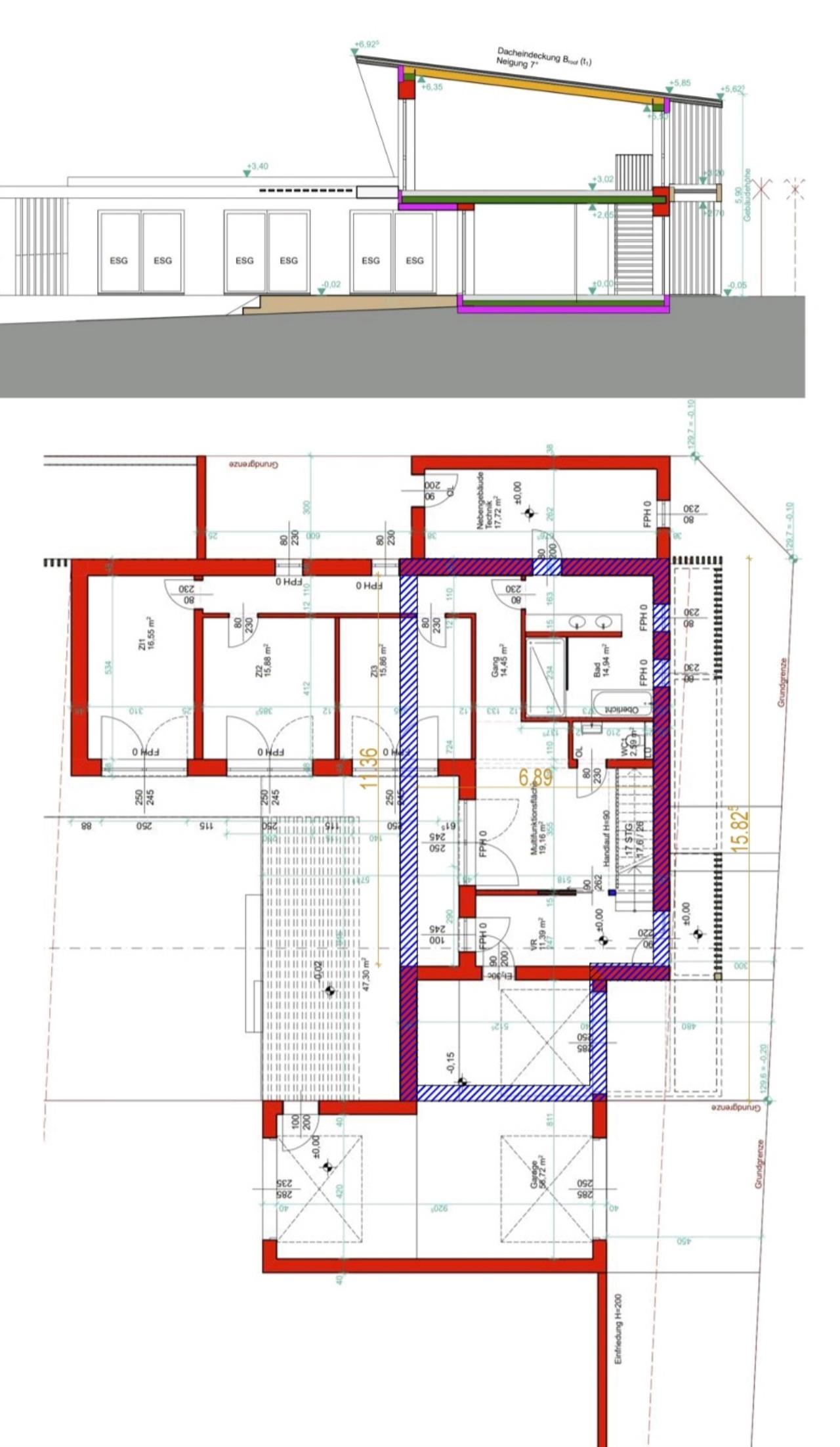

Zum besseren Verständnis habe ich die Geschosse (EG rot und OG blau schraffiert) übereinander gelegt:
2021/20210811274449.jpg
Die EG-Decke hat eine geplante Deckenstärke von 20 cm. In einem Bereich von über 11 Meter, der teilweise auskragt und ausserdem nur mittig auf einen 20 cm hohen Sturz aufliegt, soll eine 50er Wand auch noch die zusätzliche Last in die EG-Decke einleiten. Die Spannweite von 6,90 wird so schon oft eine Herausforderung für den 50er Ziegel.
Die Decke ist sicher herstellbar, das bezweifle ich nicht, nur mit welchem Aufwand?
Da würde ich schon vorher einen Statiker fragen ob das noch mit 50er Ziegel durchführbar ist, bzw. welche zusätzlichen baulichen Maßnahmen und Mehrkosten anfallen.
