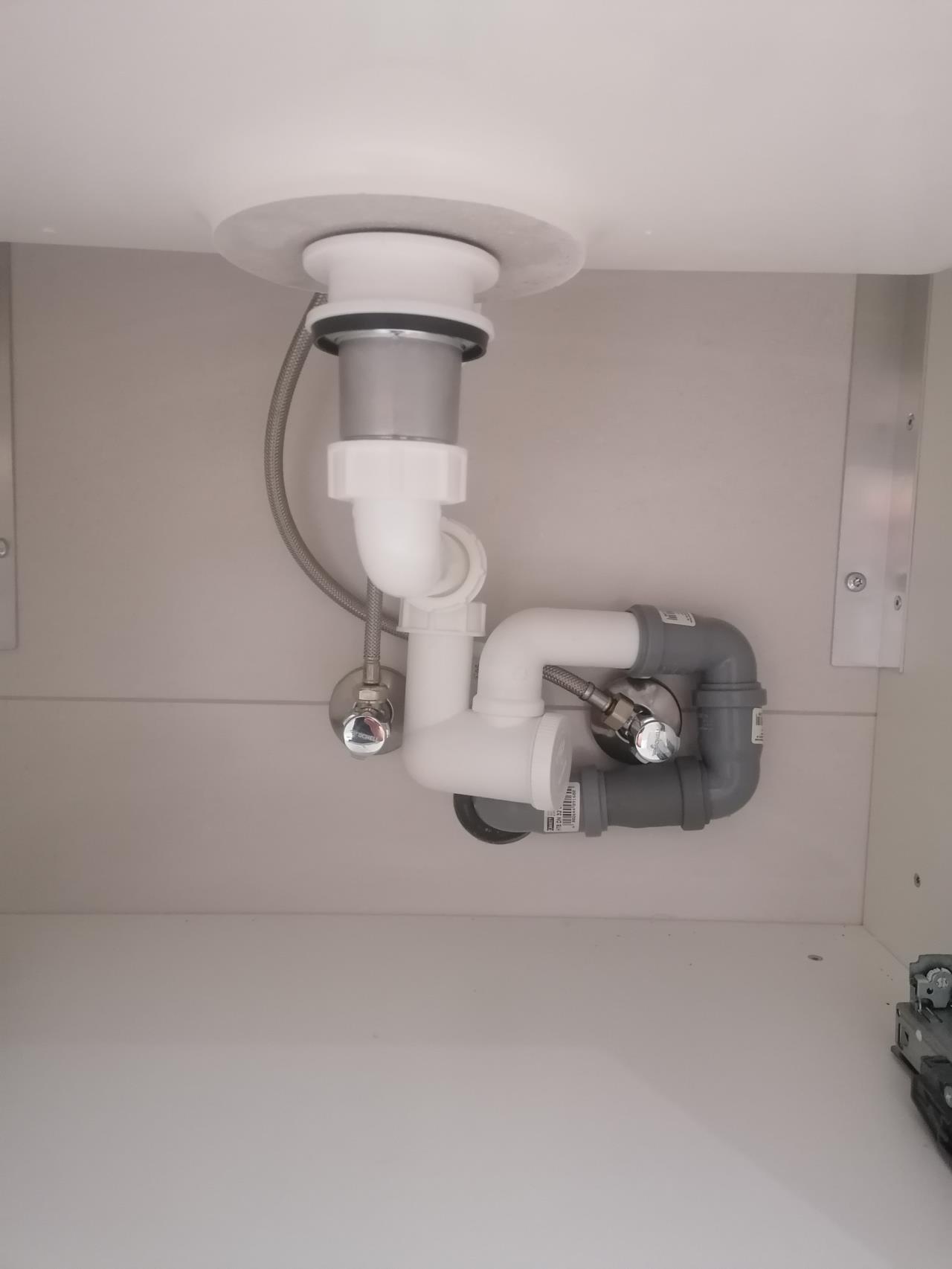

Bei uns selbes Problem! Habe ich mit HT-Rohren und Bögen aus dem Baumarkt gelöst, zwar nicht schön aber selten 🙈

swayze schrieb: ei uns selbes Problem! Habe ich mit HT-Rohren und Bögen aus dem Baumarkt gelöst, zwar nicht schön aber selten 🙈
kreativ! 😁

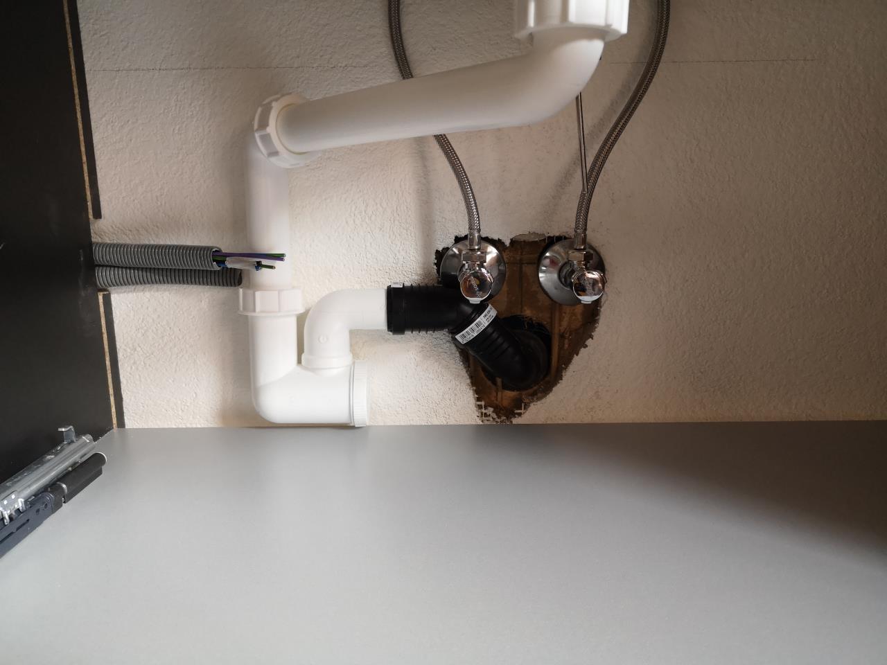

2021/20210803648218.jpg
So sieht's bei uns aus 😊

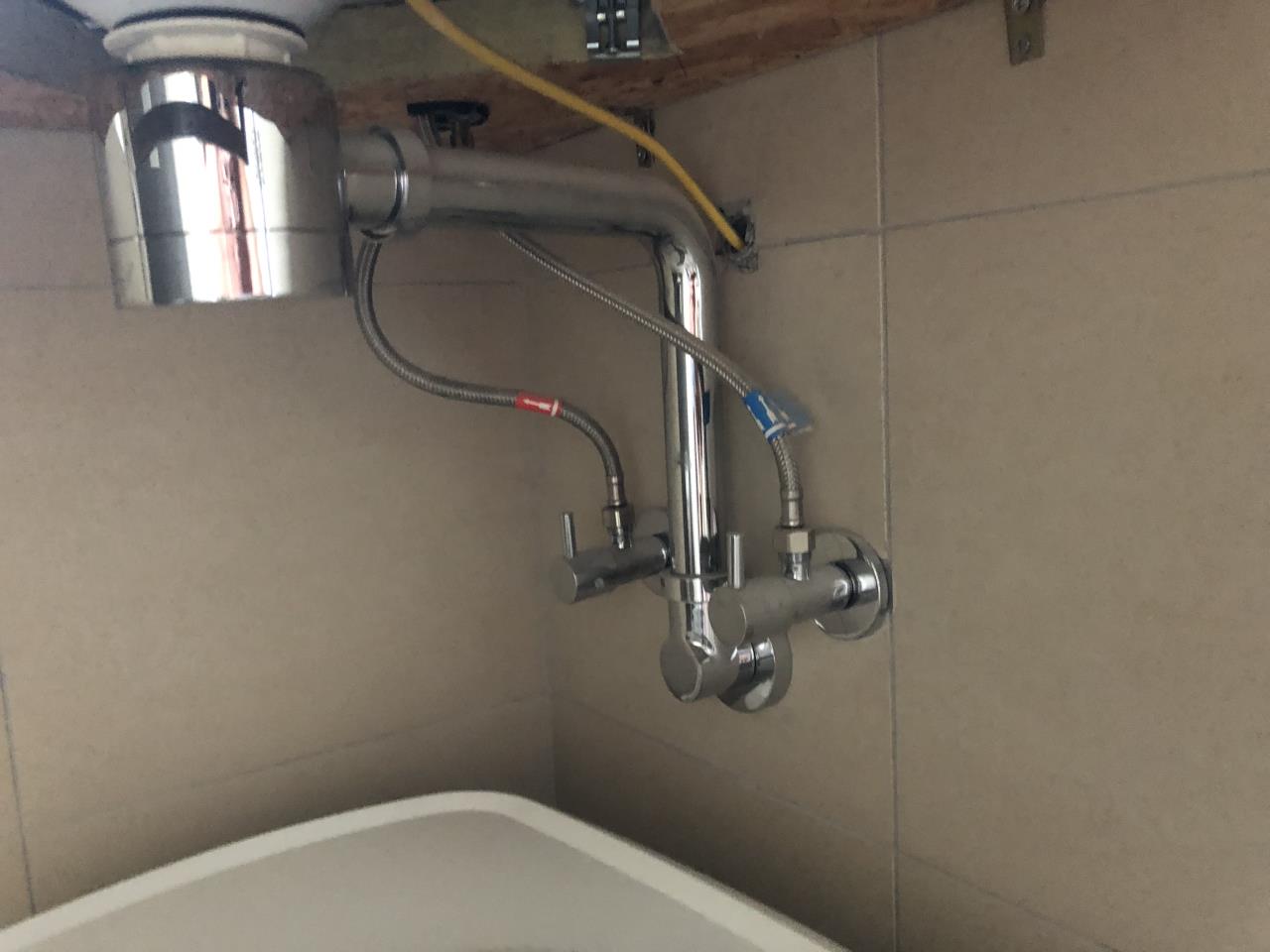

So ein raumsparsiphon könnte auch so aussehen...
