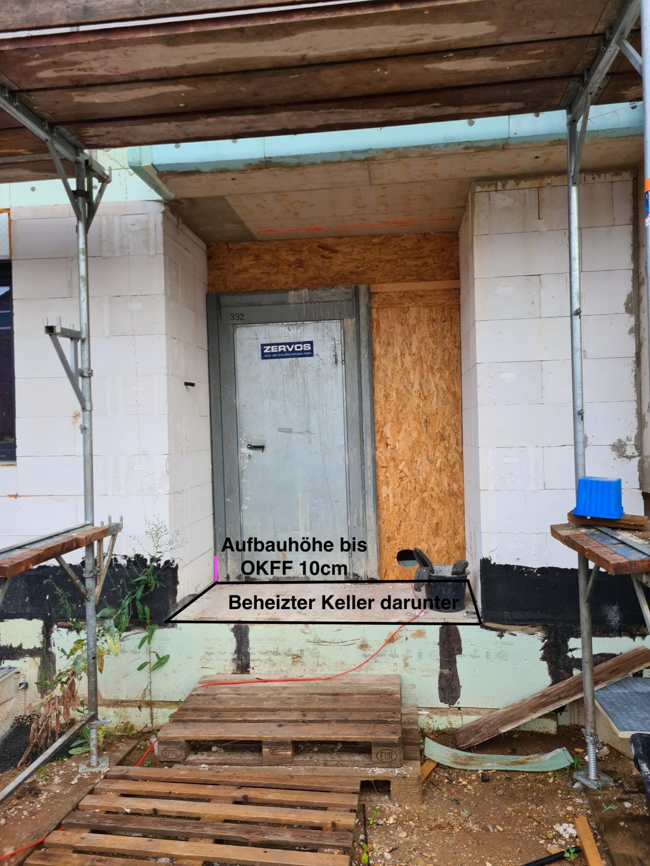

Wir haben einen nach innen gezogenen Eingangsbereich. Darunter befindet sich ein beheizter Keller. Daher muss die Betondecke natürlich gedämmt werden. Für den gesamten Aufbau bis OKFF stehen leider nur 10cm zur Verfügung, da dies auch das Maß für den Fußbodenaufbau innen ist.
Bilder sagen ja bekanntlich mehr als tausend Worte:

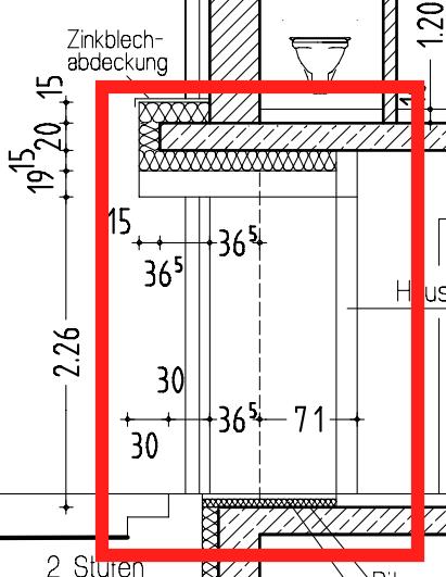

Hier auch noch der Schnitt. Vom Architekten wurde da lappidar mal irgendeine Dämmschicht eingezeichnet

Der Architekt hat sich da leider nicht viel bei gedacht ausser dem oben zu sehenden Schnitt.
Im UG befindet sich ein Hobbyraum und die lichte Raumhöhe ist nur 223cm, bereits verputzt. Daher würde ich gerne keine Dämmplatten mehr montieren.
Es ist eine Neubau Doppelhaushälfte. Daher mussten wir uns an den Höhen des Nachbarn orientieren was den geringen Bodenaufbau zur folge hat.
Haustür nach vorne setzten ginge technisch natürlich. Wir möchten aber ungern auf den Eingangsbereich verzichten, weil dieser doch sehr praktisch ist und auch architektonisch teil des Konzepts ist.
Der Rücksprung ist ziemlich genau 1m tief und ca. 2,26m breit.
Mit 4cm Resol Hartschaum WLG 022 komme ich immerhin noch auf einen U-Wert von 0,5. Natürlich nicht gut aber bei der Fläche noch verkraftbar. Wenn ich es auf 5cm bringen könnte wäre es ein U-Wert von 0,4.
Wäre es eine Möglichkeit Terrazzo Gussasphalt zu verwenden. Der muss zum einen nicht so dick sein und zum anderen kann ich dann auf Oberbelag verzichten. Ganz hübsch finde ich das auch. Mir ist klar das der qm Preis davon höher ist als bei normalen Estrich.
Dann würde ggfs. sowas gehen:
1. Bitumenschweißbahn oder Flüssigabdichtung (0,5 cm)
2. Resol Hartschaumplatte (6 cm)
3. Terazzo Gussasphalt Estrich (3,5cm)
Ich weiß nur nicht ob die Resol-Hartschaumplatte den Gussasphalt mitmacht, scheint aber zu klappen, siehe
http://www.aba-bad-hersfeld.de/Images/Leistungsinfo/Sitek_Prospekt_Daemmplatten.pdf
https://www.sitekinsulation.de/dammung-fur-gussasphaltestriche
https://www.renovieren.de/ratgeber-keller/innendaemmung-im-altbau/
U-Wert wäre dann "sogar" 0,34

U-Wert Anforderung lt. OIB wäre 0,20. Da soll sich der Architekt was überlegen, dass man den erreicht. Geht ws. eh nur mehr mit Vakuumdämmplatten...

ich denke, dass eine dämmstärke vom 3-4cm sicherlich reicht um kein kondensatproblem zu bekommen (heizen + lüften vorausgesetzt). der energieverlust ist bei der fläche ohnehin irrelevant (wenn kein ph).
gussasphalt könnte ich mir vorstellen, wenn da nicht gerade im sommer die sonne draufbrennt. ansonsten auch estrich + uv-stabile beschichtung oder eben fliesen.
sehe da kein unlösbares problem. früher wurde oft überhaupt nicht gedämmt.
wichtiger ist da sicher abdichtung + entwässerung.

Dir fehlt noch das Gefälle. 2% =2cm.
Aber wie  soll man das Entwässern?
Rinne Stirnseitig der Außenwand wird nicht gehen wenn da eine Stiege ist.
stefano schrieb: U-Wert Anforderung lt. OIB wäre 0,20. Da soll sich der Architekt was überlegen, dass man den erreicht. Geht ws. eh nur mehr mit Vakuumdämmplatten...
Bei kleinteilige Flächen kannst du die Anforderungen halbieren.

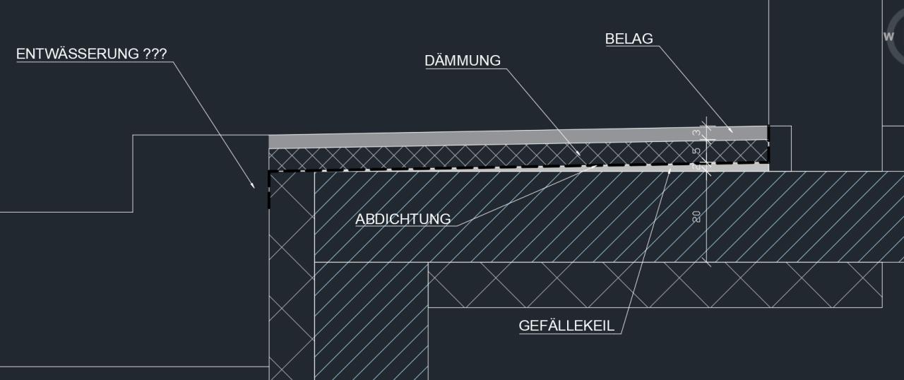

Skizze als Diskussionsgrundlage🧐
2021/20210729112133.png
  •  BAULEItEr
29.7.2021  (#10)
Ideen? Fragen? Antworten?
Ich steh noch etwas an, hab aber nicht das künstlerische Vorstellungsvermögen eines Architekten.🙃

Wie auf dem Foto zu sehen ist der Eingang überdacht und die Überdachung geht sogar über die Bodenfläche hinaus. Bisher ist der Eingangsbereich noch nie nass, nicht mal wirklich feucht geworden. Daher ist das mit dem Gefälle vielleicht nicht ganz so relevant.
