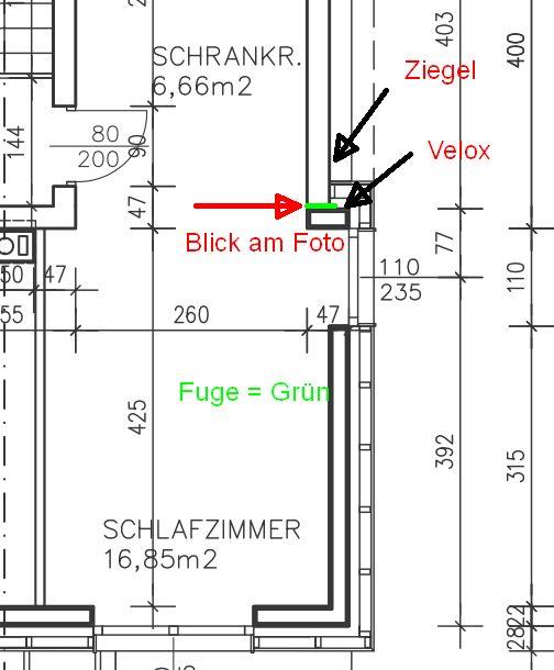

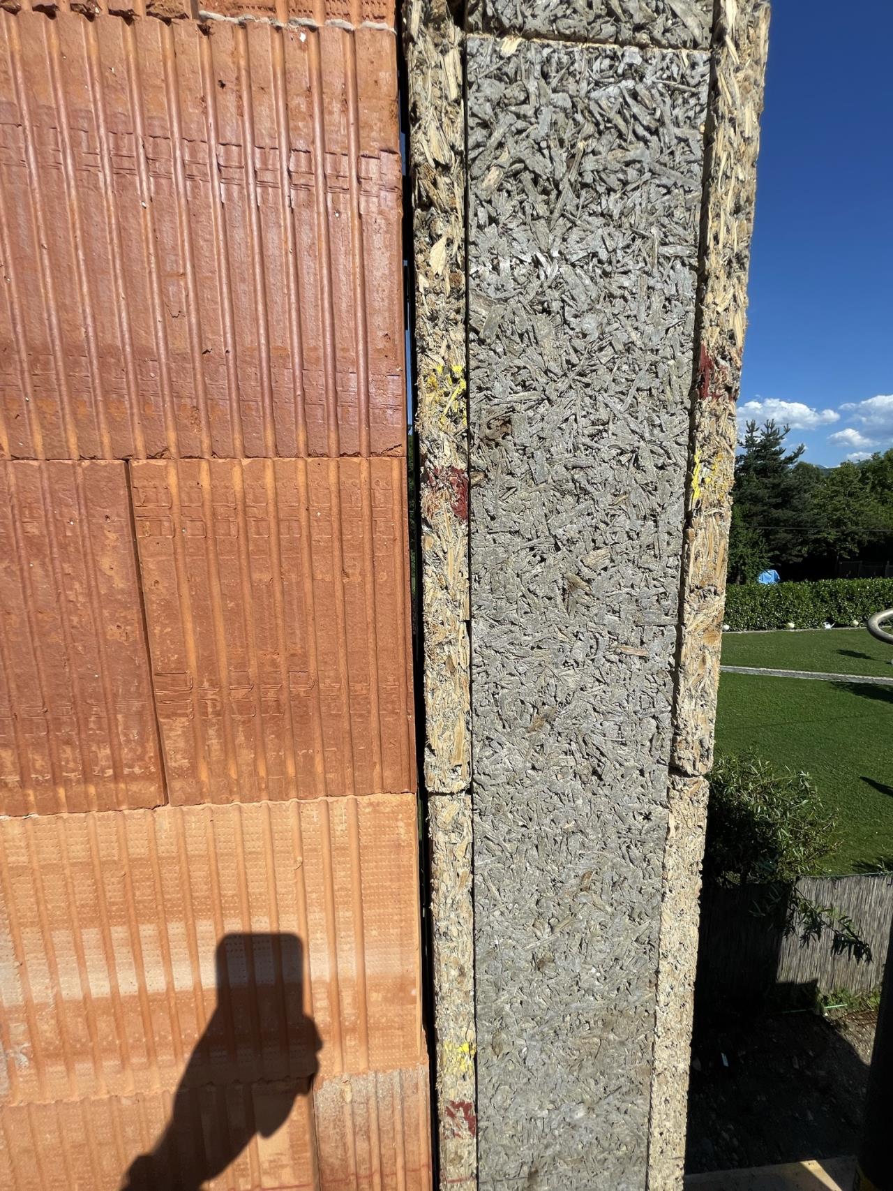

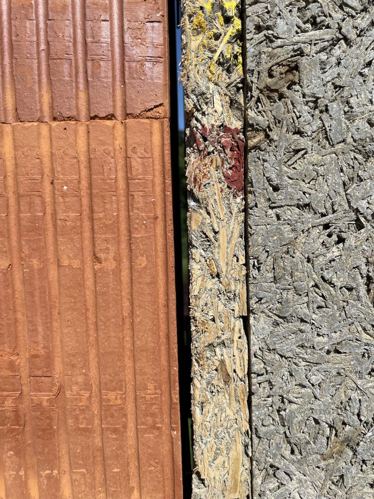

wir bekommen im OG im vorderen Bereich Velox-Wände, im hinteren Bereich 25er Ziegel. Dort, wo sich die Wände "treffen", ist momentan ein Spalt von ein paar Millimetern. Ich habe es leider nicht ausgemessen, es werden so 5-7mm sein, denke ich. Die graue Velox-Wand rechts vom Spalt hat insgesamt 22cm.

Da man hier aber "ins Freie" sieht, wollte ich vom Polier wissen, was man da dazwischen einbringt (als Laie dachte ich an Mörtel oder Ähnliches). Er meinte, dass das so bleiben würde. Kommt mir seltsam vor. Wie sehen das die Experten hier?
28.7.2021  (#1)
Ja das ist Teil der Lüftungsanlage emoji Sorry ...
Ich kann deinen Plan nicht 100% lesen, aber in jedem Fall muss es eine luftdichte Ebene geben. Der Spalt zwischen den zwei Materialien muss aufgrund der unterschiedlichen Dehnung vermutlich als Bewegungsfuge ausgeführt werden.
Lass dir da keinen Schmus erzählen, die Detailplanung muss sich da über Risse Gedanken machen! Einfach Putz drüberschmieren ist keine Lösung.

Zum Plan:
Die senkrecht eingezeichnete Außenwand ist aus Ziegel (+WDVS).
Der südliche Bereich, der mit Velox+Lärchenschalung gemacht wird, ist mit fetten Linien gezeichnet und wird auch vom Innenmaß um 22 cm breiter als der geziegelte nördliche Bereich. Deshalb geht die kleine Veloxwand, wo die Fuge eingezeichnet ist, etwas horizontal nach Osten - die Wand macht dort ein Eck, bevor nach Süden hin wieder ein Fenster kommt. Rund um den fett gezeichneten Bereich ist dann die Lärchenschalung eingezeichnet.
