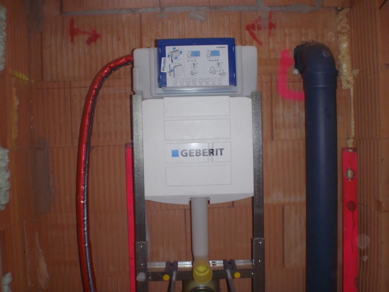

Hätte hinter dem Gestell nicht geputzt werden sollen wegen Luftdichtheit?

Nope mein nicht wegen Stinken. Hinter dem Klogestell hätte wegen der Luftdichtheit des Hauses ja geputzt werden müssen.... Der Putz ist ja die luftdichte Ebene.

https://www.energiesparhaus.at/forum-hinter-den-unterputzkaesten-wurden-nicht-verputzt-bzw-verspachtelt/49350

Das mit dem verputzen hinter dem Klogestell hat uns auch keiner gesagt, wäre kein Problem gewesen, wenn wir es gewusst hätten. Jetzt ist es leider schon zu spät.
