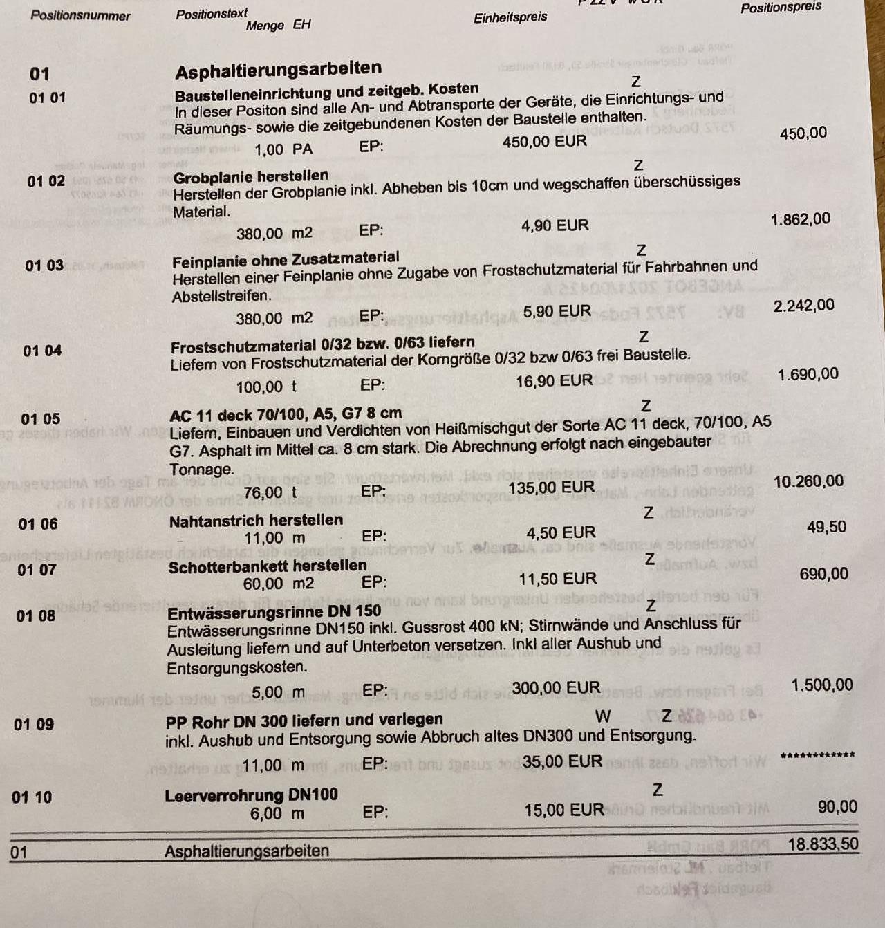

wir haben ein Angebot für die Asphaltierungsarbeiten unseres Hauses (Südburgenland) bekommen. Die Einfahrt hat ca. 380 m2 und ist ziemlich steil (bis zu 12 %). Aktueller Unterbau ca. 30-40cm Frostkoffer. Da wir uns sehr unsicher sind bzgl. des Angebots bzw. der Angebote, würden wir die Experten um eine kurze Durchsicht mit folgenden konkreten Fragen bitten:
- Lt. Angebot nur eine Deckschicht (keine Tragsschicht), oder? Reifenabdrücke, Revisionsspuren, etc. vorprogrammiert?
- Geplanter Zeitpunkt Ende Oktober ok oder schon zu spät (Aussentemperatur)?
- Wie erfolgen in der Praxis die abschließenden Erd-/Humusarbeiten zum Asphalt? Bagger sollten ja nicht mehr unbedingt über den Aspahlt, oder? Im Anbot noch mit Schotterbankett angeführt. Ev. bevorzugen wir aber den direkten Rasenanschluss. Aus Kostengründen keine Randleisten.
- Lt. Firma ist der Rigoleinbau ein Problem. Beschädigungsgefahr beim Asphaltieren selbst...
- Angebotsbewertung (Preis ist netto, abzüglich 3% Rabatt und 3% Skonto)
Feinplanie ist mit ca. 10cm angedacht. Carport wird händisch gemacht. Rest mit dem Großfertiger.
@bautech: Vor allem deine Meinung würde uns sehr interessieren/freuen.
Vielen Dank!!!

ad Baustelleneinrichtung:
immer das Selbe, kann man zahlen - muss man aber nicht, wenn man zeitlich flexibel ist und die Baufirma den Durchführungszeitraum überlässt... kann man verhandeln, ist aber mit 450,- eh human...
ad Grobplanie herstellen:
Abtrag, Verfuhr und Grobplanum passt mal prinzipiell vom Preis her, aber warum Verfuhr und Entsorgung? Wenn wirklich Wandschotter / Frostschutz in der Einfahrt liegt, kannst den durchaus auch für die Feinplanie heranziehen - keine LKW-Kosten, keine Entsorgung emoji
ad Feinplanie herstellen:
eindeutig zu teuer, sollte um 1,5-2€ machbar sein wenn kein Material benötigt wird (steht ja auch so im Anbot)
ad Frostschutz liefern:
siehe oben, warum? Außerdem ist er sündhaft teuer...
ad AC 11 deck:
nö, falsches Mischgut... AC11 ist eine reine Deckschicht, als alleiniger Einbau in einer Einfahrt ungeeignet. Hier sollte AC 16 deck 70/100 A5 G7 stehen, gröberes Korn bedeutet weniger Kosten und mehr Haltbarkeit emoji
Die Tonne sollte sich um die 75,-€ netto bewegen, also 90,- für den Endverbraucher
ad Nahtanstrich:
heillos überteuert, entweder um dieses Geld Quellfugenband verlegen oder Nahtanstrich um 1,-/lfm anbieten...
ad Schotterbankett:
Auch leicht überteuert, vor allem verrät er das eingesetze Material nicht. Erdbankette würde ich vermeiden, da die Langlebigkeit der Flanken / Schultern der Asphaltfläche (Randbereiche Asphalt - Humus) zum Reißen neigen.
ad Entwässerungsrinne: gut dimensioniert, gutes Produkt, Preis passt!
ad PP-Rohr:
Guter Preis, nehmen!
ad Leerverrohrung:
Na jo... könnte um 3,-/lfm günstiger sein, ich nehm an dass es im Zuge des PP-Rohres mitgelegt werden soll oder?

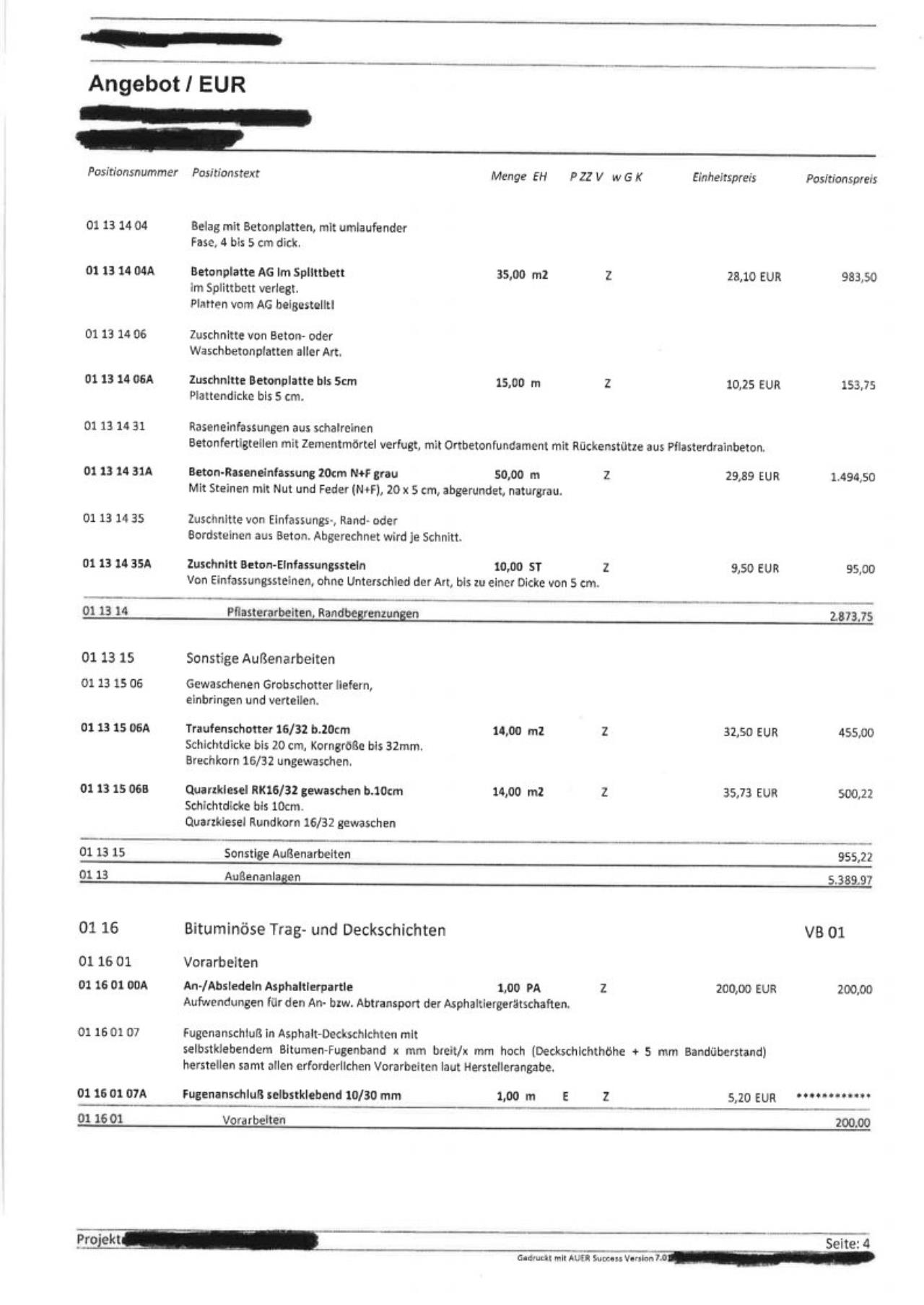

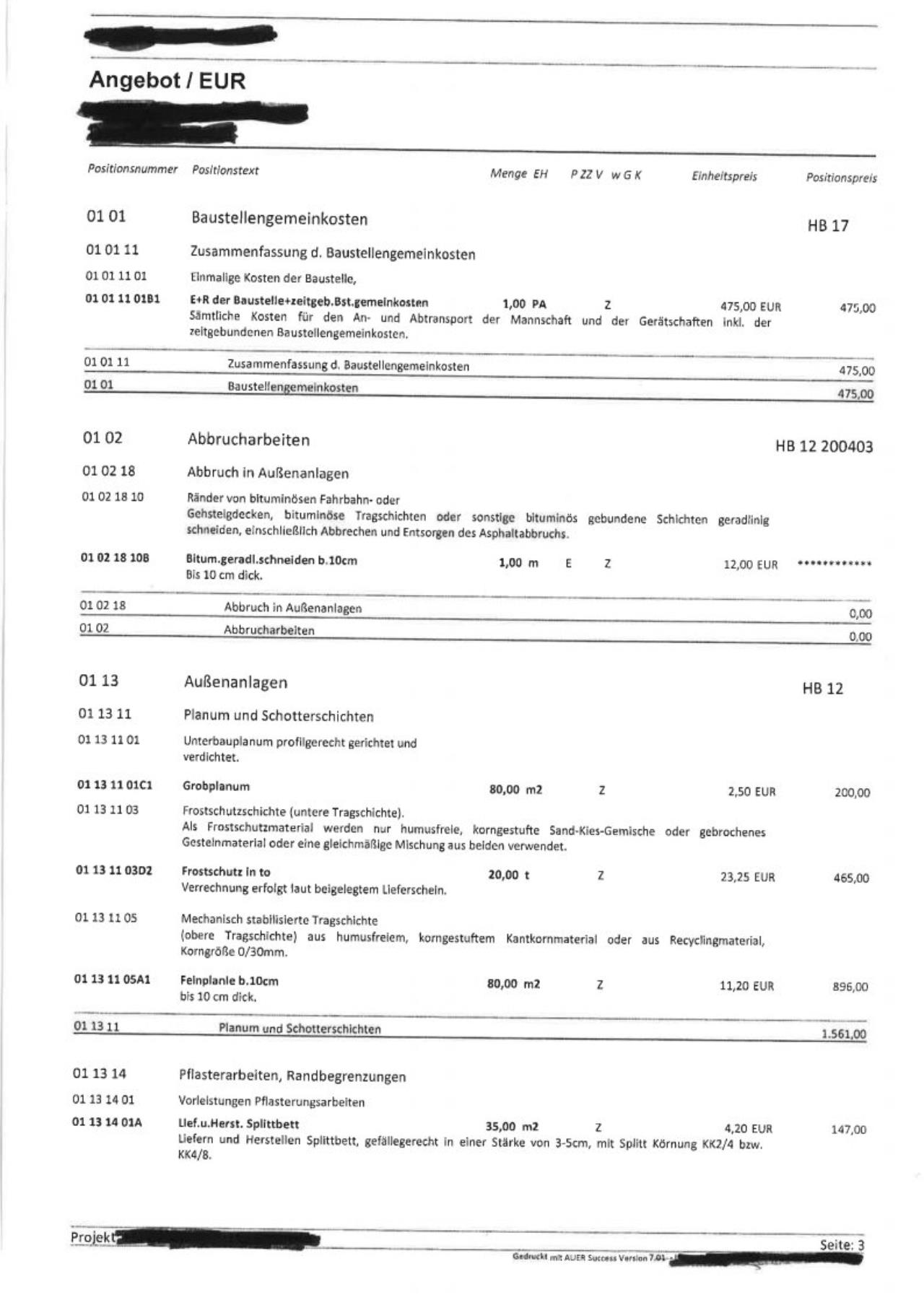

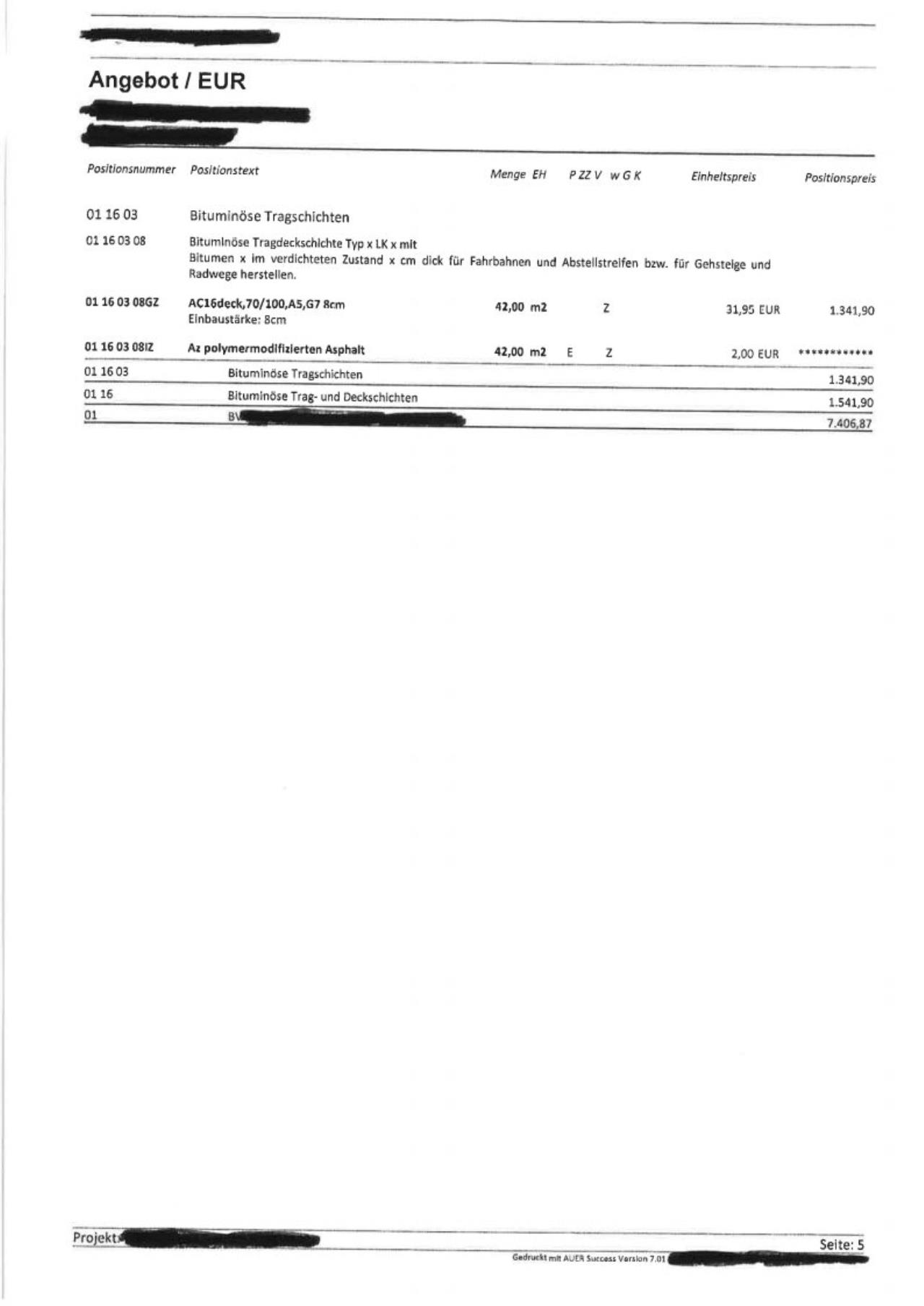

ich würde mich gerne hier anhängen und um eine Einschätzung eines Angebotes bitten @bautech falls du dafür Zeit findest.
Das Angebot umfasst das Asphaltieren eines Doppelcarports incl. Randleisten, Traufenschotter mit Randleisten und Pflastern einer Terrasse mit Beton-Terrassenplatten im Splitbett, inkl. der ganze nötigen Unterbauten. Das Ganze im Raum Graz.
Die Asphaltfläche ist natürlich sehr klein, daher wird man hier keine besonders tollen Preise erzielen, das ist mir klar. Das Angebot war von 3 Angeboten das günstigste.
Weiters würde mich die Aufzahlungsposition "polymermodifizierter Asphalt" interessieren. Ich konnte hier im Forum keine Informationen dazu finden. Ist das Standard, unbedingt nehmen, oder unnötiger Hokuspokus?
2021/20211020150801.jpg
2021/20211020875623.jpg
2021/2021102041279.jpg
Vielen Dank u LG
Philipp
8.11.2021  (#10)
@philmo
Kurze Einschätzung des Angebots...
 • Baustelleneinrichtung - ein Verhandlungsposten, kann bei Flexibilität des AG (zusammenlegen von mehreren Baustellen zB) wegverhandelt werden. Sollte dies nicht gehen würd ich €300 als angemessen ansehen
 • Asphalt schneiden - heillos überteuert! Sollte um 10% des Angebotspreises machbar sein (gerade in Hinblick auf die gesamte Preisgebahrung...)
 • Grobplanum und Frostschutz - zu teuer, sollte in Summe keine 5,-/m² ausmachen... wie viel Material wird denn ca. benötigt?
 • Feinplanie - zu teuer, sollte eher 7,-/m² ausmachen
 • Splittbett und Pflaster - bei beigestelltem Material sollte sich das mit 25,-/m² ausgehen
 • Zuschnitt Pflaster - recht hoch, hier sehe ich ~20% Verhandlungsspielraum
 • Raseneinfassungen - geht in Ordnung
 • Zuschnitte Raseneinfassung - ists ne rechteckige Fläche (keine schrägen Schnitte)? Wenn ja sollte das im Verlegepreis beinhaltet sein...
 • Traufenschotter und Quarzkiesel - Schotter kann man so stehen lassen, beim Quarzkies hab ich keine Ahnung was der m³ des gewählten Materials kostet... kann durchaus hinkommen
 • Siedeln Asphaltpartie - siehe Baustelleneinrichtung, eine der beiden Positionen muss unbedingt weg! Zweimal Einrichten zahlen ist sinnbefreit, es ist ja nur ein Bauvorhaben emoji
 • Fugenanschluß - passt
 • AC 16deck 70/100 A5 G7 + polymermodifizierte Ausführung: die gewählte Asphaltgüte ist Rundkorn mit geringer Polierresistenz (was für eine private Einfahrt völlig unerhablich ist, also mal grundsätzlich richtg) und damit eher am unteren Ende der Preisskala anzusehen. Wenn ich von händischem Einbau (aufgrund der Größe der Fläche) ausgehe ist das um 10,-/m² zu teuer... und zum pmB (polymermodifiziertes Bitumen): vergiss es gleich wieder, ist einerseits Perlen vor die Säue werfen (Hochleistungsasphalt wird mit pmB gemischt, das setzt man auf Autobahnen und Landesstraßen ein) und andererseits ist die Gefahr, dass das beim händischen Einbauen unansehnlich wird (absolut zäh, ergibt meiner Erfahrung nach nur bedingt eine ansehnliche Oberfläche beim händischen Einbau) eine an Sicherheit grenzende Wahrscheinlichkeit
