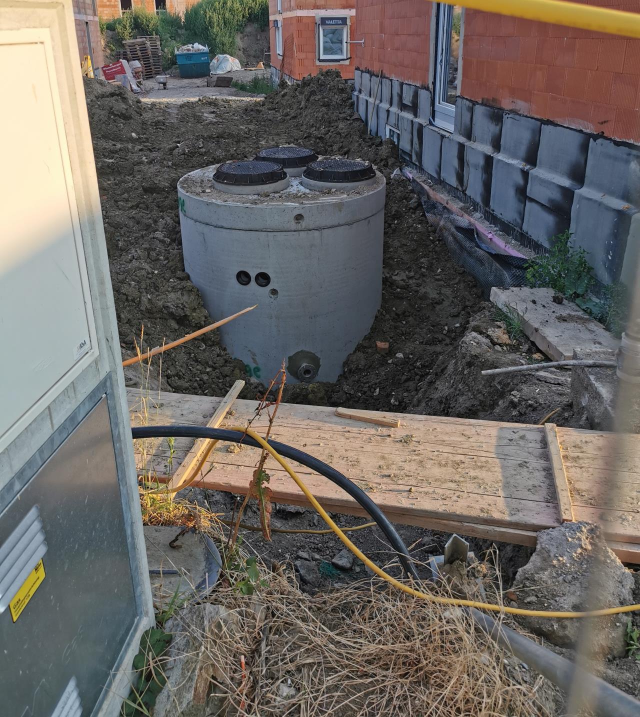

Jetz habe wir erfahren das der schacht auf der Bild zu sehen ist, ist nicht die hebeanlage schacht, sondern die Einmündung revisionsschacht. Hebeanlage schacht und zusätzlich Wasserversorgung schachte kommen noch dazu!!!!
Wir waren niemals informiert. Sie haben uns die dhh ohne diesen extra schachte verkauft.
Was sollen wir jetzt tun? Gibt es Anspruch auf Entscheidung?

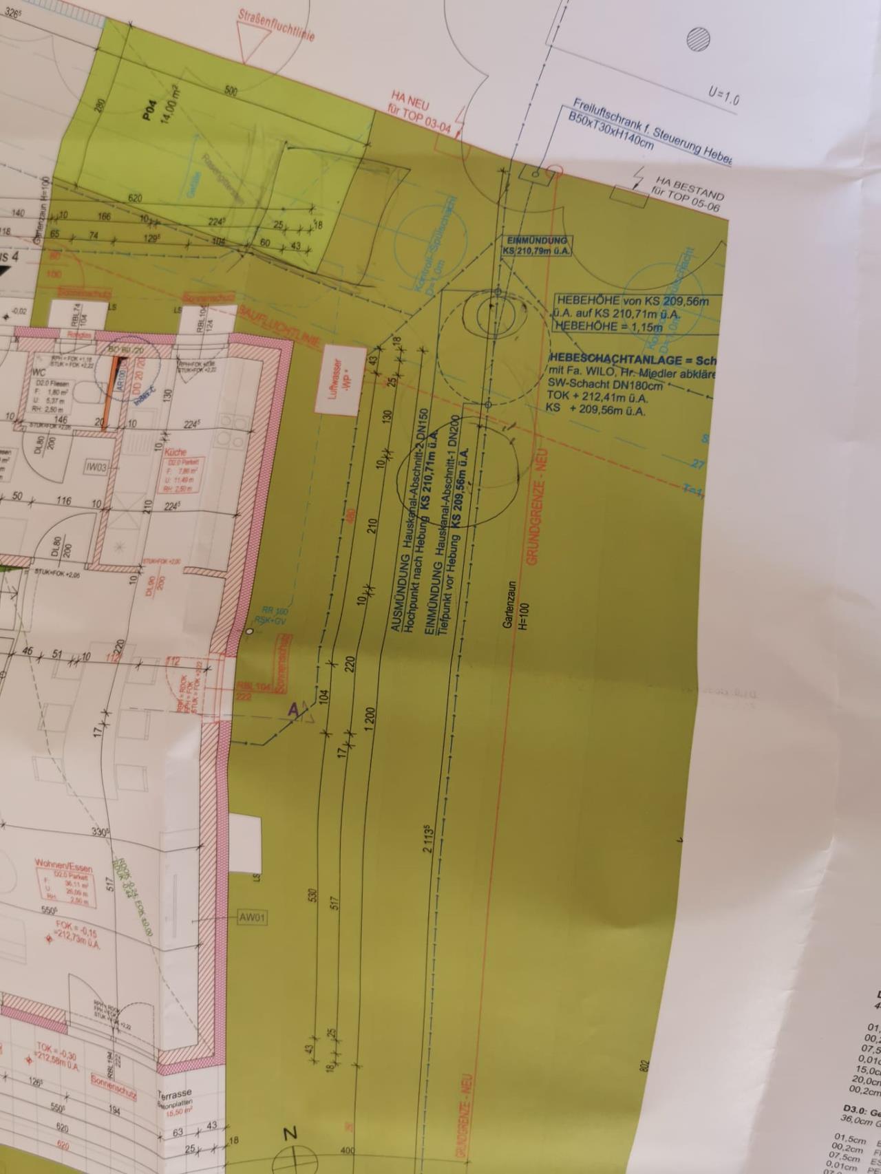

25.7.2021  (#7)
2021/20210725335457.jpg das hab ich von Polier fotografiert 😩 es gibt keine genaue Zeichnungen. Polier hat es handisch gezeichnet wo die schachte kommen.

Das ist übrigens Lageplan das Anwalt uns in derselben Mail zugeschickt hat.
2021/20210725326543.jpg

Was ist jetzt tatsächlich passiert is wir haben wasserleitung samt scacht unter pkw abstellplatz, eine grosse revisionsschacht samt 3 deckeln wie auf bild zu sehen ist und hebeanlage dazu bekommen. Wir haben für extra schachte nichts unterschrieben. Wir haben keine Informationen bekommen. Ich habe es zufällig am Freitag auf Baustelle gesehen!

Als technisch Kenntlicher (wie ich dich einschätze) wirst du mir hoffentlich zustimmen dass eine Hebeanlage (aka Pumpwerk) mit einem einzigen Schachtdeckel = Einstieg nicht realisierbar ist... hier könnte man mMn den Hebel ansetzen, ebenso bei der Situierung.
Alles andere wäre für mich vergebene Liebesmüh, aber mit den beiden vorgenannten Punkten sollte deine rechtsfreundliche Vertretung schon was machen können

bautech schrieb: Als technisch Kenntlicher (wie ich dich einschätze) wirst du mir hoffentlich zustimmen dass eine Hebeanlage (aka Pumpwerk) mit einem einzigen Schachtdeckel = Einstieg nicht realisierbar ist...
Ich kenn jetzt nicht das System, mit einem Schacht sondern mit drei.
Ein Schacht zum Pumpen einer für die Entwässerung unterhalb der Rückstauebene und einer für die Entwässerung über der Rückstauebene.
Ich glaube dass wir hier etwas falsch abgebogen sind und man den Anwaltsbrief vergessen soll, der hätte nie einen Schacht erwähnen zu brauchen.
Die Hebeanlage würde man immer benötigen auch wenn keine anderen Nachbarn dort anschließen.
Warum der Anwalt im Servitutsvertrag einen Schacht überhaupt erwähnt verstehe ich nicht.
In meiner ersten Euphorie habe ich das übersehen.
@Dianane01 lass dir vom Bauträger einmal genau erklären wo welcher Schacht gesetzt wird und welchen nutzen dieser hat denn ich blicke da nicht mehr ganz durch.

Das mit den Schachtdeckeln seh ich noch als kleineres Problem, was mich nervt ist dass die Anlagentechnik am eigenen Grund ist. D.h. für jede Wartung muss man jemanden auf das Grundstück lassen, während der Wartung kann es auch unangenehme Gerüche geben. Das muss eigentlich auch in den Servitutsvertrag rein, aber wenn man sich als Grundstückbesitzer gegen sowas wehrt ist man ja selbst vom Problem eines Anlagen-Ausfalls betroffen.
Ein Vertrag für Kanalrohre und Schachtdeckel erlaubt nicht die Aufstellung einer wartungsbedürftigen Gesamtanlage eines Pumpwerks. Lass dir mal Marke und Type geben und schau auf die Hersteller-Website wie da die Wartungsvorschriften und -intervalle gesetzt sind.
