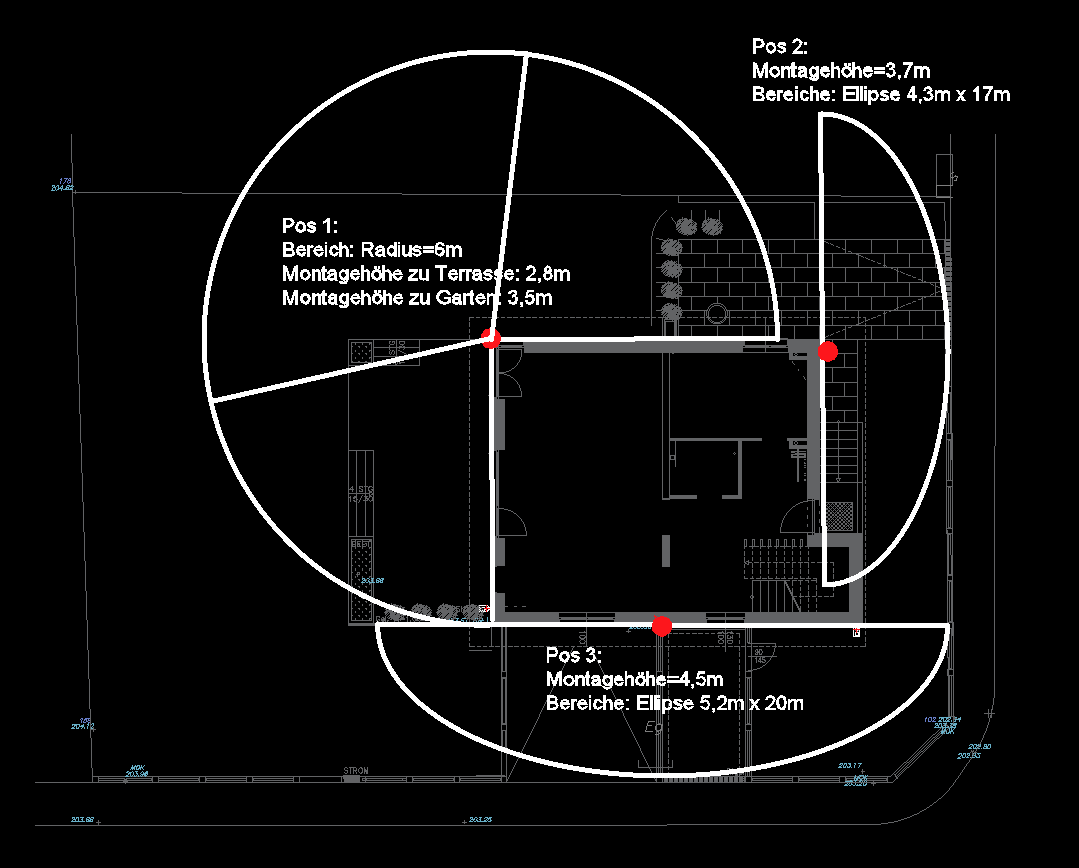

Bewegungsmelder:
soweit ich weiß gibt 3 Möglichkeiten Bewegungsmelder in KNX einzubinden:
1) Ein normaler BWM, der eine Lampe direkt schaltet und über eine Strommessung geführt wird. Damit weiß man, wenn er angegangen ist.
2) Ein normaler BWM , der an einen 230V Binäreingang angeschlossen ist. Dann kann man die Lampe getrennt vom BWM schalten.
3) oder gleich einen KNX BWM und die Lampe getrennt schalten.
Hätte mir das aktuell mal so vorgestellt:
Pos 1: Steinel SENSIQ KNX (123 €) / Eckmontage für Terrasse + Garten
Pos 2: ARGUS 220 KNX (107 €)  /  Eingangsbereich + Türbereich
Pos 3: ARGUS 220 KNX (107 €) / Garageneinfahrt + Stellplatz
2021/20210824714582.png
Preise von (noch zuzüglich Versand):
https://www.rb-elektroshop.de/KNX-ARGUS-220-polarweiss_4042811083083.html
https://www.elektrotresen.de/Installationsbussysteme/Bussysteme-Ueberwachung-und-Messgeraete/Bewegungsmelder/Steinel-Bewegungsmelder-SENSIQ-KNX-WS-EVO.html?utm_source=idealo&utm_medium=CPC&utm_campaign=taeglicher_dateiupload
Soweit ich das aus den Datenblättern herauslesen konnte, sollte sich der Argus so verdrehen lassen, dass sich solche Ellipsen ergeben.
Hat jemand Erfahrungen mit diesen BWMs oder Ratschläge?

haben den Argus schon sehr oft eingesetzt, da Merten unser Standardlieferant ist. Den Kopf kann man leicht verdrehen. aber ob Elipsen gehen weiss ich nicht(so genau hab ich den noch nie eingestellt).
Denke dass kann so gut wie kein Melder ausser der IHF3D von Steinel aber eigentlich sind alle Steinel Melder nicht gerade makellos von der Software. Den hab ich auch bei mir in der Einfahrt verbaut aber hat oft Aussetzer in der Erkennung. Eventuell ist die neue Version besser(Steinel Support verspricht immer sehr viel)
Aber man muss bei allen normalen Meldern(ihf ist ja ein Hochfrequenzmelder) immer auf die Entfernung aufpassen. Es gibt einen Wert, wenn man direkt von vorne drauf geht und einen wenn man von der Seite kommt.
Die besten Melder wäre eher die Busch Jäger Busch-Wächter 220. Die halten ewig aber können so was auch nicht.

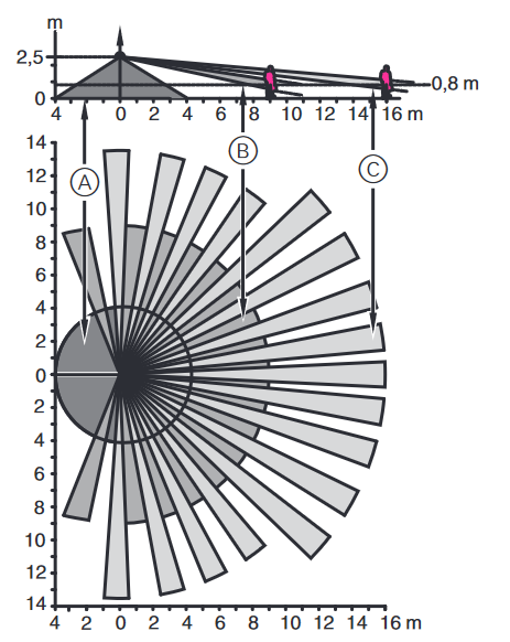

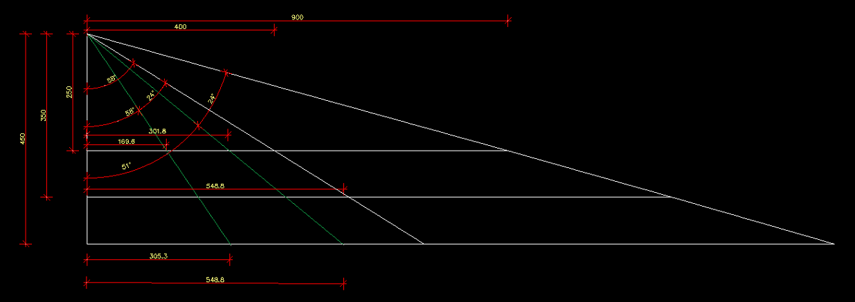

nochmal zum Argus 220: der Kopf lässt sich um 24° zur Wand neigen. Damit verändert sich, denke ich, ja nur die Entfernung in Normalenrichtung zur Wand. Und in Kombination mit der Intensitätseinstellung sollte das möglich sein einen schmalen breiten Bereich zu erfassen, theorätisch.
2021/20210824136386.png
2021/20210824305962.png
Habe hier mal probiert die Auswirkungen bei 24° Neigung des Sensors für meine relevanten Montagehöhen zu bestimmen. Die "grünen" Linien sind die Erfassungsgrenzen bei geneigtem Kopf für den 1. und 2. Bereich.
2021/20210824155243.png
Es wird eine Anbauhöhe von 2,5 m empfohlen, bei mir würden die jetzt mal auf 3,5 und 4,5 m sitzen. Ist das ein großes Problem?

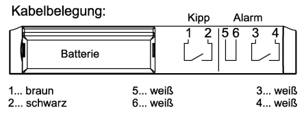

Fensterkontakt:
Laut Internorm hat der Reed Sensor diese Funktion:
2021/20210824899127.png
Nach der Durchmessung ergibt sich:
1,2: hat nur Kontakt wenn Fenster gekippt
3,4: hat nur Kontakt wenn das Fenster geschlossen ist (nicht offen, nicht gekippt)
5,6: immer Kontakt
Für den Alarm reicht, denke ich, die Verschlussüberwachung (3,4) und meine Frau will gar nicht, dass sich die Raffstores automatisch bewegen, abhängig von der Fensterstellung. Bei den Terrassentüren wird der Raffstore jedoch schon automatisch öffnen und blockieren wenn die Tür geöffnet wird. Daher wird bei uns Kipp nicht ausgewertet aber auf Klemmen aufgelegt werden.

24.8.2021  (#37)
Ob der Melder dich dann gut erfasst oder wenig Leute auf der Strasse erfasst, muss man probiern.
Würd beim Fenster auch 3/4 auswerten. Das mit der Lüftstellung machen nur die extreme Nerds. Aber du hast eh ne kwl. Folglich wirst nicht vieo lüften. Aber auf Klemmem kannst es ja mal auflegen.
Denke das die Kondesatauswerteeinheit einem Potfreien kontakt hat. So sind die Dinger meist ausgführt. Und die Nibe mag sicher keine Fremdspannung und schickt die sicher für die Kontakge raus
