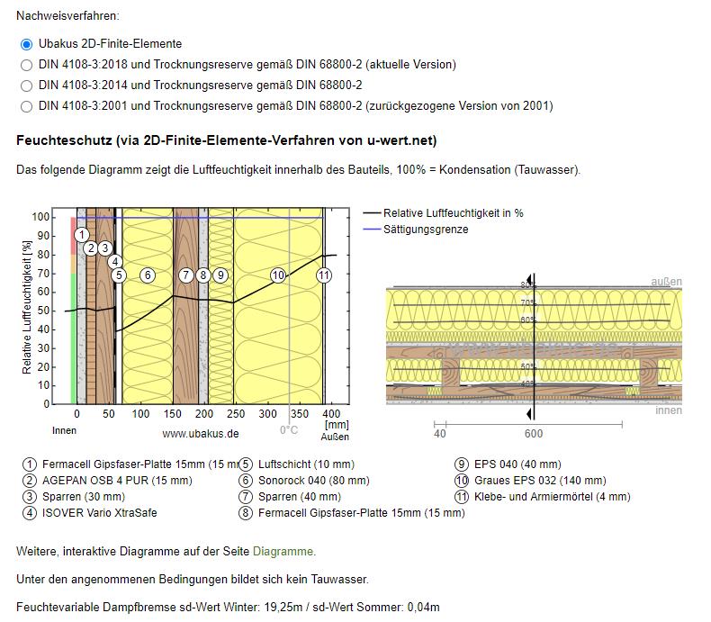

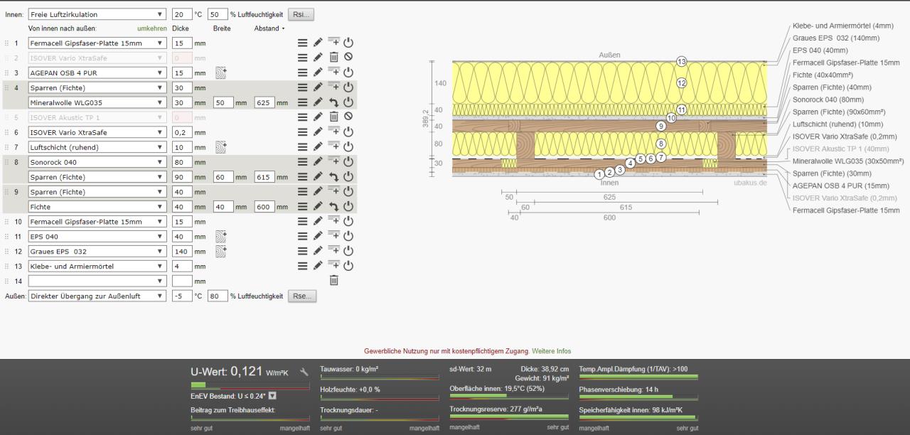

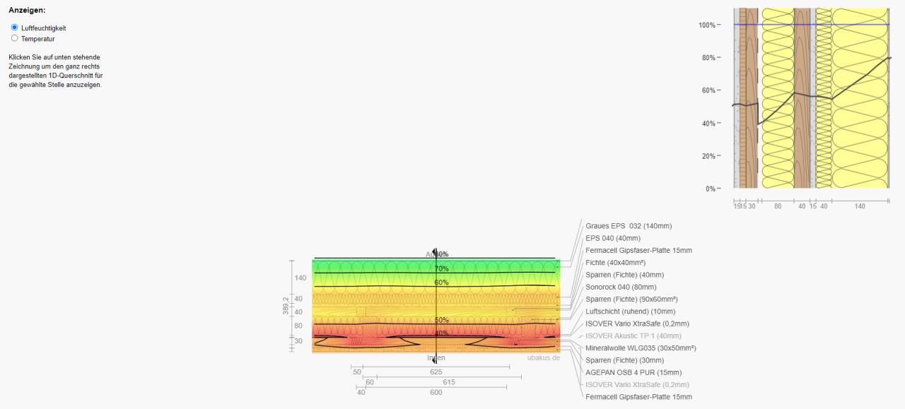

Wir sanieren gerade eine Hütte mit sehr ähnlichem Wandaufbau aus 1992.
Wie immer gilt, der Elektriker ist der natürliche Feind einer Dampfsperre.
Hab mir die Mühe gemacht die Innenbeplankung komplett zu entfernen. Dämmung erneuert. Variable Dampsperre eingezogen und Vorsatzschale für Installationen.
Nachdem der Aufbau außen sowieso schon EPS drauf hat und innen die Sperre dicht macht (wenn nicht durchlöchert) kannt man außen die Schichtdicke erhöhen ohne Probleme zu bekommen.
Hier mein Wandaufbau mit Taupunkt
2021/20210712391695.png
2021/20210712794397.png
2021/20210712822331.png
Super Danke!
Hast du dir ein Sanierungskonzept machen lassen? Oder hast du dir die Grafiken über ein Online-Programm ausrechnen lassen?
Bei uns kommt der Energie- + Sanierungsberater noch. Aber so ähnlich hatte ich mir das auch vorgestellt. Ob ich mir die Mühe machen will, die komplette Innenbeplankung abzunehmen, weiß ich noch nicht. Wenn das Haus leer ist, sieht man alles besser.... da werden wir dann entscheiden.

Mache selber Energieausweise und Wärmepumpen. Manchmal kommen auch die Anfragen bzgl. Verbesserung und daher beschäftige ich mich mit dem Thema.
Bei mir waren die Dampfsperre an vielen Stellen durchlöchert, aber nur an 2 Stellen war wirklich schwarzer Schimmel zu finden. Hab aber aufgrund eines Schädlingsbefalls die komplette Beplankung entfernt. Dämmung war auch nicht zusammengesackt und vom Dämmwert sicher noch in Ordnung.
Wenn das nicht gewesen wäre hätte ich nur eine neue variable Dampfbremse aufgezogen und darauf die Vorsatzschale montiert. Kannst ja in einem Bereich wo viel E-Installation ist eine Probeöffnung machen und danach entscheiden.
