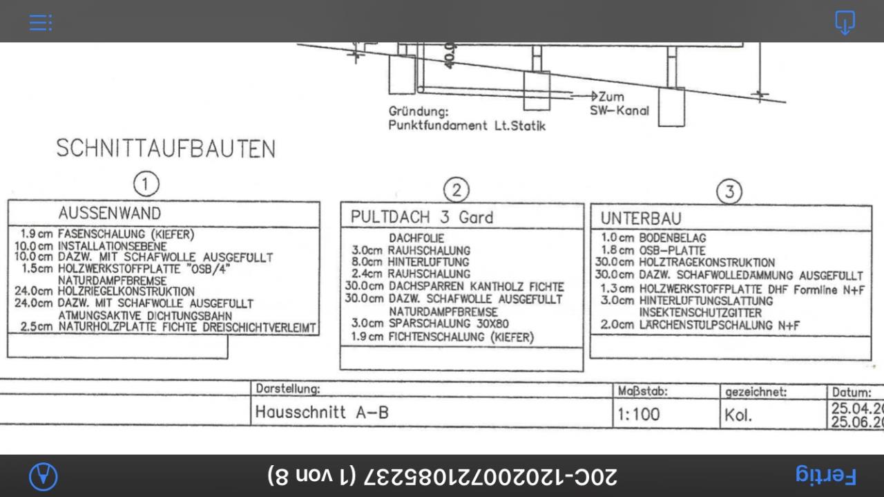

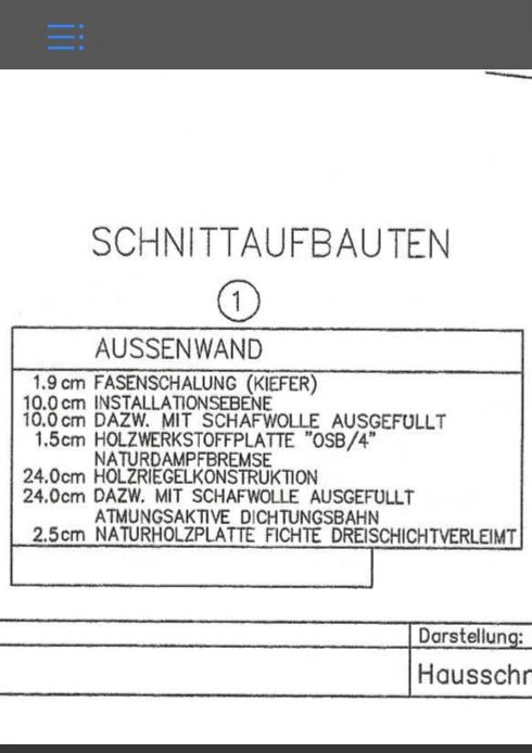

Aber im Plan den ich übermittelt bekam Stand beides drinnen und beides ist nicht vorhanden.
Ich lad ein Foto Plan hoch wo der wandaufbau beschrieben ist.
2021/20210728679901.jpg
28.7.2021  (#10)
Da steht von einer Hinterlüftung aber nix.
Aussen 3schichtplatte auf Holzriegel und das wars..  (wozu eigentlich?)
Wurde innen am Ende die gesamte Installationsebene nicht ausgeführt wenn du schreibst es ist lackiertes OSB?
Hast du Innenmasse der Wände mal kontrolliert ob dir die 10cm zusätzlich zur Verfügung stehen?

Ah sry, hinterlüftung ist bei Boden und Decke.

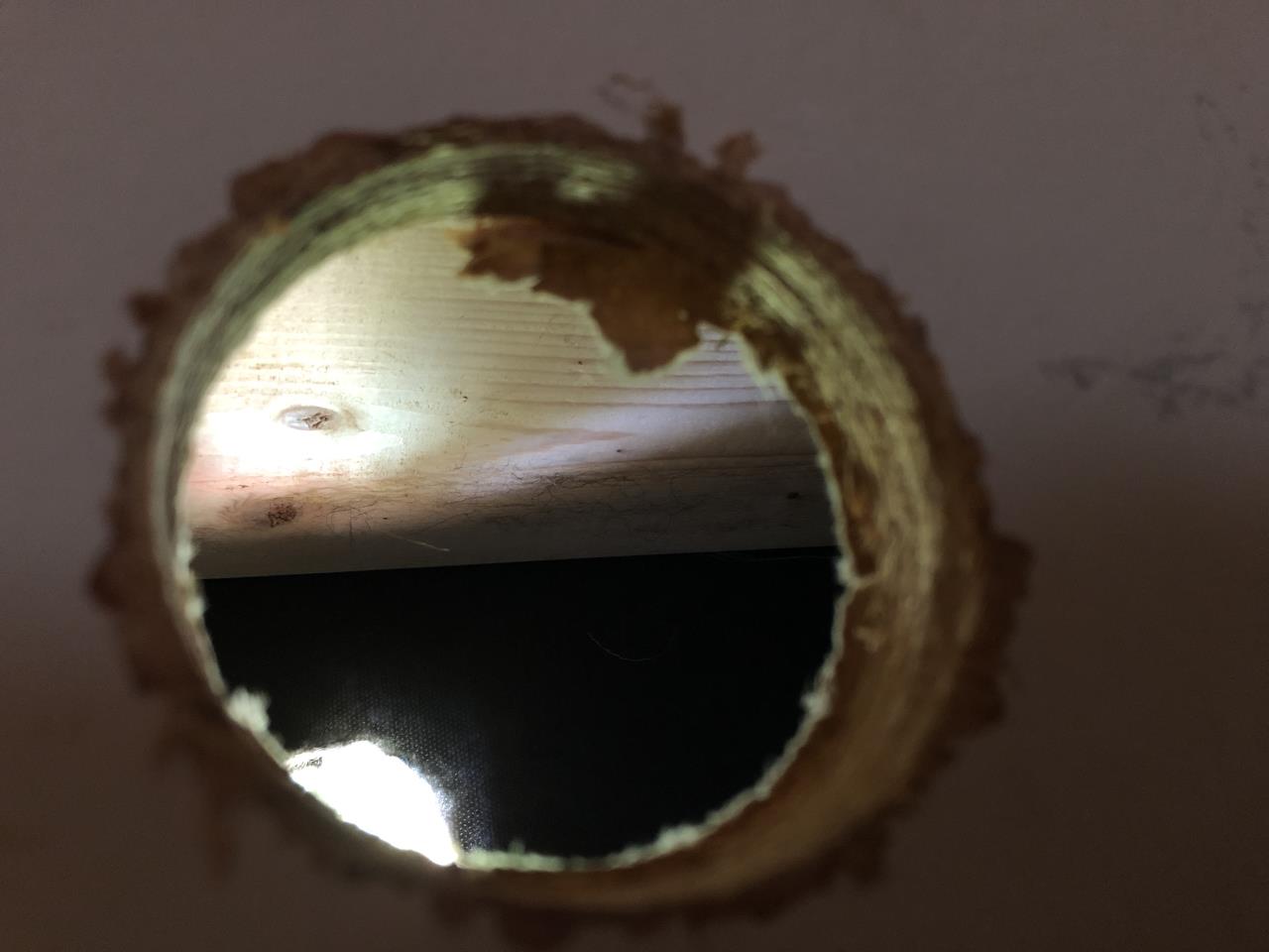

richtig, ich hab nirgends eine Installationsebene. Die Wand hat jetzt 30cm von den angegebenen 40cm.

In dieses Loch mit einer Rohrkamera reinfahren und nach unten schauen, ob dort unten die Schafwolle zusammengesackt liegt. Die gibt es schon sehr günstig und mit Foto/Video-Funktion.
Aber mit dem Sachverständigen bist du sowieso schon am richtigen Weg.
