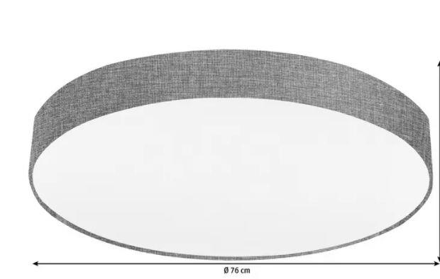

Bei Spots sollte man bedenken, dass Punktlichtquellen fürs menschliche Auge weniger angenehm sind, als Flächenstrahler. Wir haben im WZ z.B. 2 dimmbare ~80cm LEDs mit Farbwechslermöglichket, die den Raum sehr angenehm ausleuchten (gibt's oft im Angebot um cà 60€)...
Bsp.: https://www.xxxlutz.at/p/deckenleuchte-76-15-cm-003348059501
2021/20210707440053.jpg

AntonInWien schrieb: Bei Spots sollte man bedenken, dass Punktlichtquellen fürs menschliche Auge weniger angenehm sind, als Flächenstrahler
kommt drauf an wie man sie auslegt. bei mir hab ich alles in Dialux gezeichnet und geplant.
verbaut mit Deep Spots, wo du die Leuchtquelle nicht so gut siehst und du eine Flächige Beleuchtung hast,.... Hast ja in grossen Hallen auch Downlights und es funktioniert gut ;)
