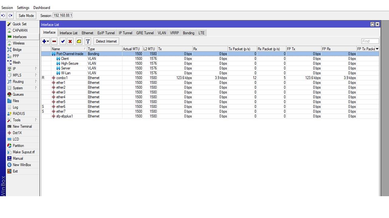

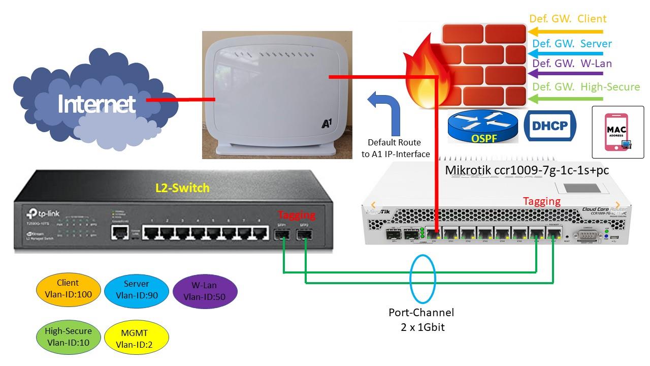

wenn es um die Netzwerk-Sicherheit geht, dann kommt man mit L2-Switches nicht sehr weit.
L2-Switches gibt es wie Sand am Meer.  Ich bin der Meinung, dass es wichtig ist, eine L3 Struktur zu schaffen.  Alle IP-Sessions der Subnetze müssen untereinander mittels einer Firewall mit einem  strengen Firewallregelwerk zu überwacht werden.  Der Zugriff vom Internet muss überhaupt streng geregelt werden!  Auf allen Ethernetports am L2 Switch, deren TP-Kabel die Gebäudehülle durchdringen, ist eine MAC Access-Liste notwendig.  DHCP-Server nur im Static-DHCP-Mode  (MAC Address gebunden) konfigurieren.
Ein Mikrotik Router bietet eine schöne "Spielwiese" in Bezug Netzwerk (von Layer-2 bis Layer-3).

Zum Thema: Ich werde einen managed Switch einbauen. Die Netzwerke mit VLan aufbauen und die Ports separat verwalten. Offenes Thema ist dann nur noch die Firewall auf dem Switch oder zwischen den VLans. Bezüglich Installation hole ich mir Beistand von einem unserer Netzwerkgurus in der Arbeit.
