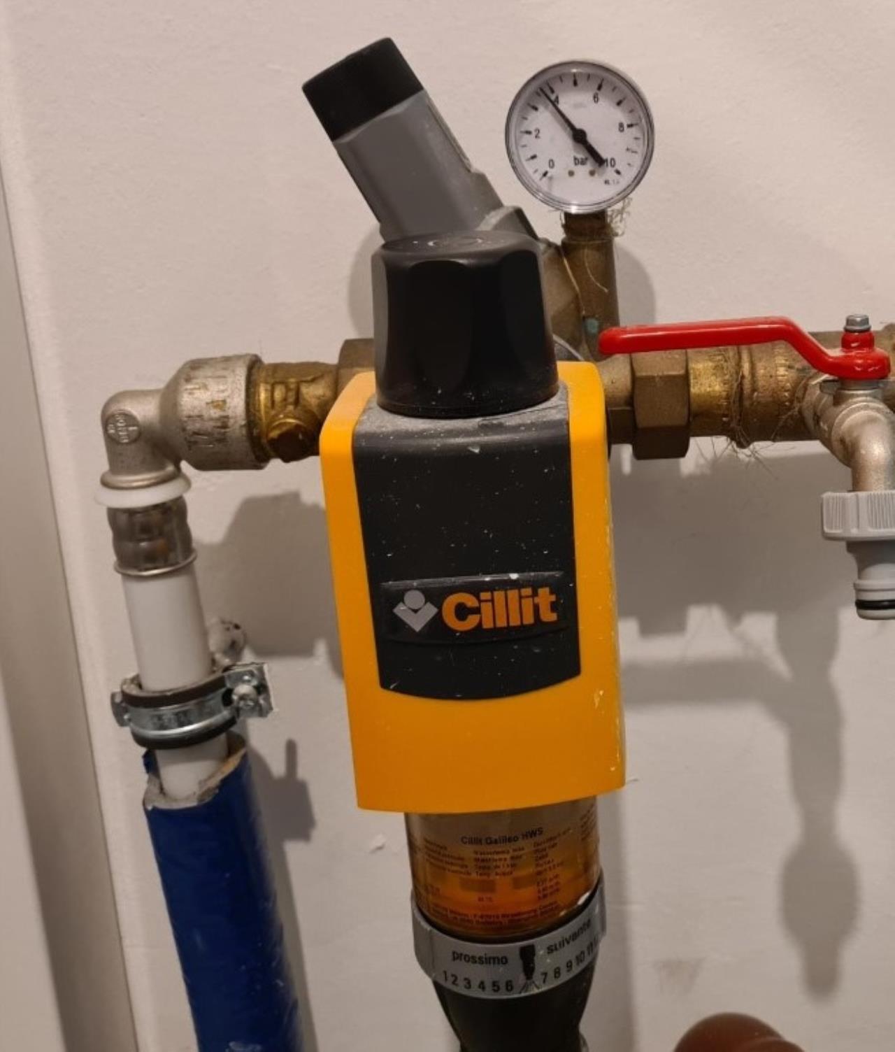

wir haben als Hauswasserstation die CILLIT GALILEO HWS. Standardmässig war der Hinterdruck auf 4 bar gestellt. Wenn man Wasser entnimmt war der Druck am Manometer dann ca. auf 2,5 bar. Es ist dann mehrfach passiert, dass die Waschmaschine gerade parallel zum Duschen lief und wenn diese Wasser entnommen hat, war der Druck der Dusche sehr gering.
Deswegen hab ich den Hinterdruck auf ca. 4,5 bar gestellt. Nun kommen bei der Wasserentnahme laut dem Manometer 3 bar durch.
Grundsätzliche Verständisfrage: Sollte der Wasserdruck bei Entnahme nicht gleich bzw. fast gleich dem eingestellten Hinterdruck sein? Wenn nein, was genau bewirkt dieser Hinterdruck dann?
Am Wochenende war ich im Garten gießen, meine Freundin gerade duschen und die Waschmaschine lief. Plötzlich war der Druck komplett weg. Wir haben dann alles abgedreht, aber trotzdem blieb der Druck unter 2 bar bei Wasserentnahme. Erst als ich den Hinterdruck ganz runter- und wieder raufgedreht und den Filter durchgespült habe, ist der Druck bei Wasserentnahme wieder auf 3 bar gegangen.
Gestern Abend lief der Geschirrspüler und ich war gießen und plötzlich war der Druck nur mehr 2,5 bar. Erst eine halbe Stunde später war der Druck wieder normal.
Wird keine Wasserentnahme durchgeführt, zeigt das Manometer auf der HWS ca. 4 bar an. Unabhängig vom eingestellten Hinterdruck. Außer wenn die Wärmepumpe Warmwasser bereitet geht dieser Druck langsam bis 6 bar hoch. Sobald aber Wasser entnommen wird, ist er wieder normal auf 4 bar.
Ich weiß nicht ob das von Relevanz ist, aber die Station ist gefühlt sehr laut. Wenn ich in der Küche Wasser entnehme und abdrehe hört ich den "Stopp-Schlag". Das gleiche passiert wenn der Geschirrspüler oder die Waschmaschine Wasser entnimmt. Am Ende hört man immer einen Schlag. Ist das normal?
Klingt für euch das beschriebene Verhalten normal? Oder hat die HWS vielleicht einen Fehler bzw. gehört getauscht?
Danke für eure Hilfe 😊
  •  eggerhau
30.6.2021  (#1)
ZeiL schrieb: Klingt für euch das beschriebene Verhalten normal? Oder hat die HWS vielleicht einen Fehler bzw. gehört getauscht?
Nein, das  ist nicht normal.
Mach ein paar Fotos von der Filterstation und dem Boiler-Anschluss.
Wie alt ist die Installation, hast Du das Filter schon mal gereinigt?
Gruss HDE
  •  ZeiL
30.6.2021  (#2)
Filter wurde schon öfters durchgespült. Die Anlage ist jetzt ca. ein Jahr alt.

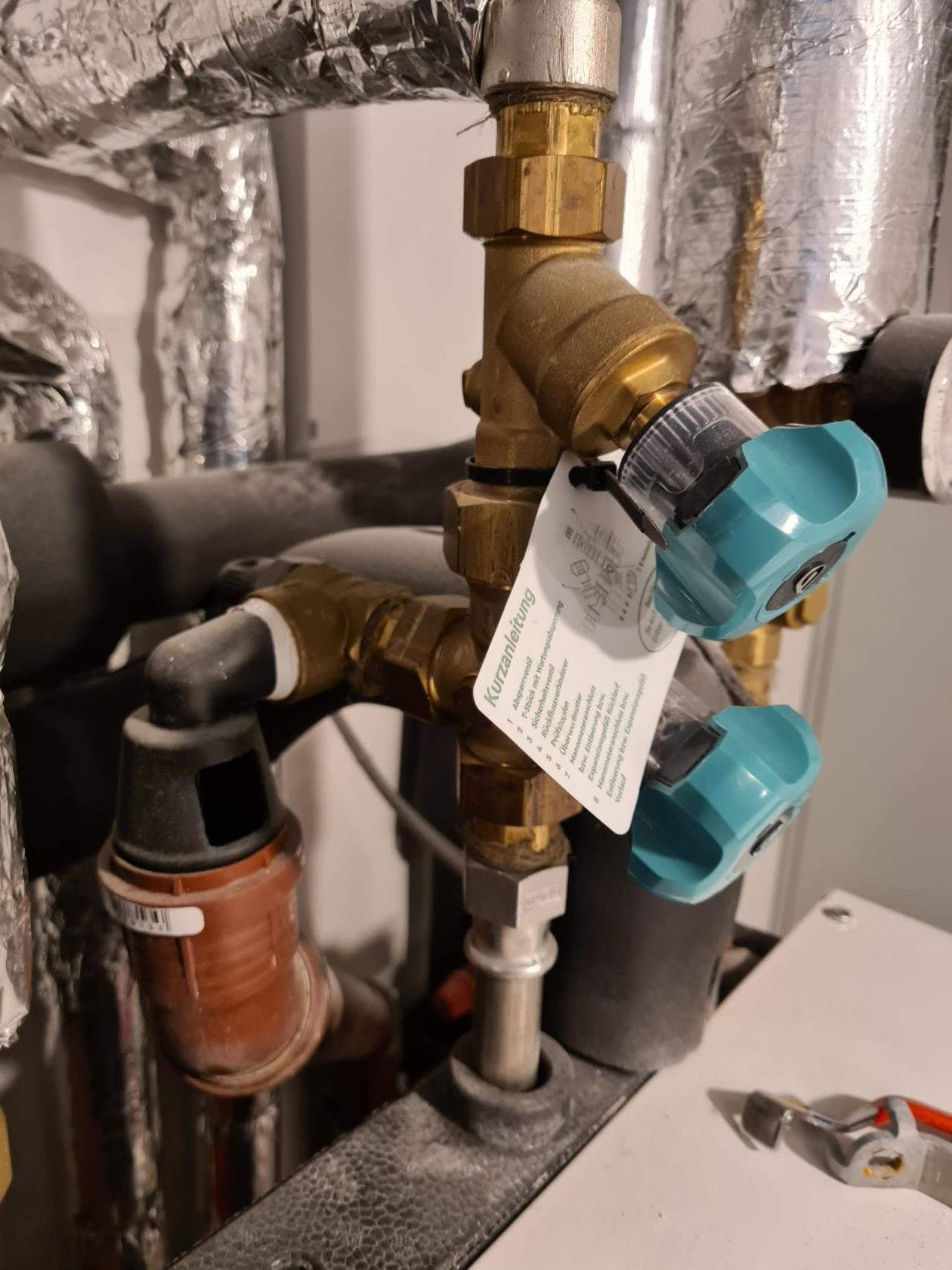

2021/202106307488.jpg
Der WW WW [Warmwasser]-Speicher ist in der WP WP [Wärmepumpe] integriert. Also es geht nur die Leitung inkl. Druckwächter mit 6 bar rein. (Deswegen kann der Druck bei der HWS laut Installateur nicht höher steigen, da dieser aufmacht)
2021/20210630169134.jpg
  •  eggerhau
1.7.2021  (#3)
@­ZeiL
Die Fotos sagen mir auch nicht viel.
Wenn die Zahlen, die Du schreibst, stimmen, hat es da sicher mehrere Probleme.
1. Das Filter/DRV.
Für eine EFH reicht ein Anlagedruck (nach dem DRV) von max. 3.5 bar. Und den muss eine Qualitätsarmatur im Betrieb auch stabil halten können. Das gilt auch für den Wassererwärmer! Warum sollte der 6 bar brauchen?
2. Die Sicherheitsarmatur beim Wasserwärmer.
Wenn beim Aufheizen des WW WW [Warmwasser] der Druck Seite Kaltwasser steigt, bedeutet das idR das Rückschagventil arbeitet nicht richtig. Und wenn das Sicherheitventil am WW WW [Warmwasser] bei 6 bar nicht aufmacht könnte das auch sicherheitrelevant sein. Hast Du das SV schon mal getstet?
Ich würde den Sanitär aufbieten und mir den Mann zur Brust nehmen. Gehe mal davon aus, dass die Anlage ein Fachmann gebaut.
Gruss HDE
  •  ZeiL
1.7.2021  (#4)
Danke. Ich hab schon einmal mit dem Installateur wegen dem Druckanstieg beim WW WW [Warmwasser]-Laden gesprochen. Da hat er mir das mit dem Sicherheitsventil und der 6 bar gesagt, aber das sonst alles passt.
Deswegen versuche ich es aktuell selbst zu verstehen, damit ich dann sagen kann, was das Problem ist bzw was getauscht gehört. 😀 Das mit dem Rückschlagventil (und damit Hygieneproblem nehm ich an?) ist schon mal ein gutes Argument, danke dafür.

  •  eggerhau
4.7.2021  (#6)
ZeiL schrieb: Hätte noch jemand Infos für mich?
Ich habe das Problem ja benannt.
Das Druckreduzierventil (die Filterstation). Der eingestellte Druck hinter dem DRV muss gehalten werden, auch wenn mehrere Verbraucher aktiv sind.
Wenn es das nicht so ist, gehört das Teil ausgetauscht.
Das Gleich gilt für die Wasserwärmerarmatur. Der Überdruck beim Aufheizen des WW WW [Warmwasser] darf der Überdruck nicht ins Netz zurück. Der muss über das Sicherheitsventil überlaufen.
Sieht Dein Installateur das nicht so?
Gruss HDE
  •  ZeiL
5.7.2021  (#7)
Ok, jetzt versteh ichs, danke für deine Hilfe 😊
Er schaut sichs an bzw. hat schon eine Vermutung.
