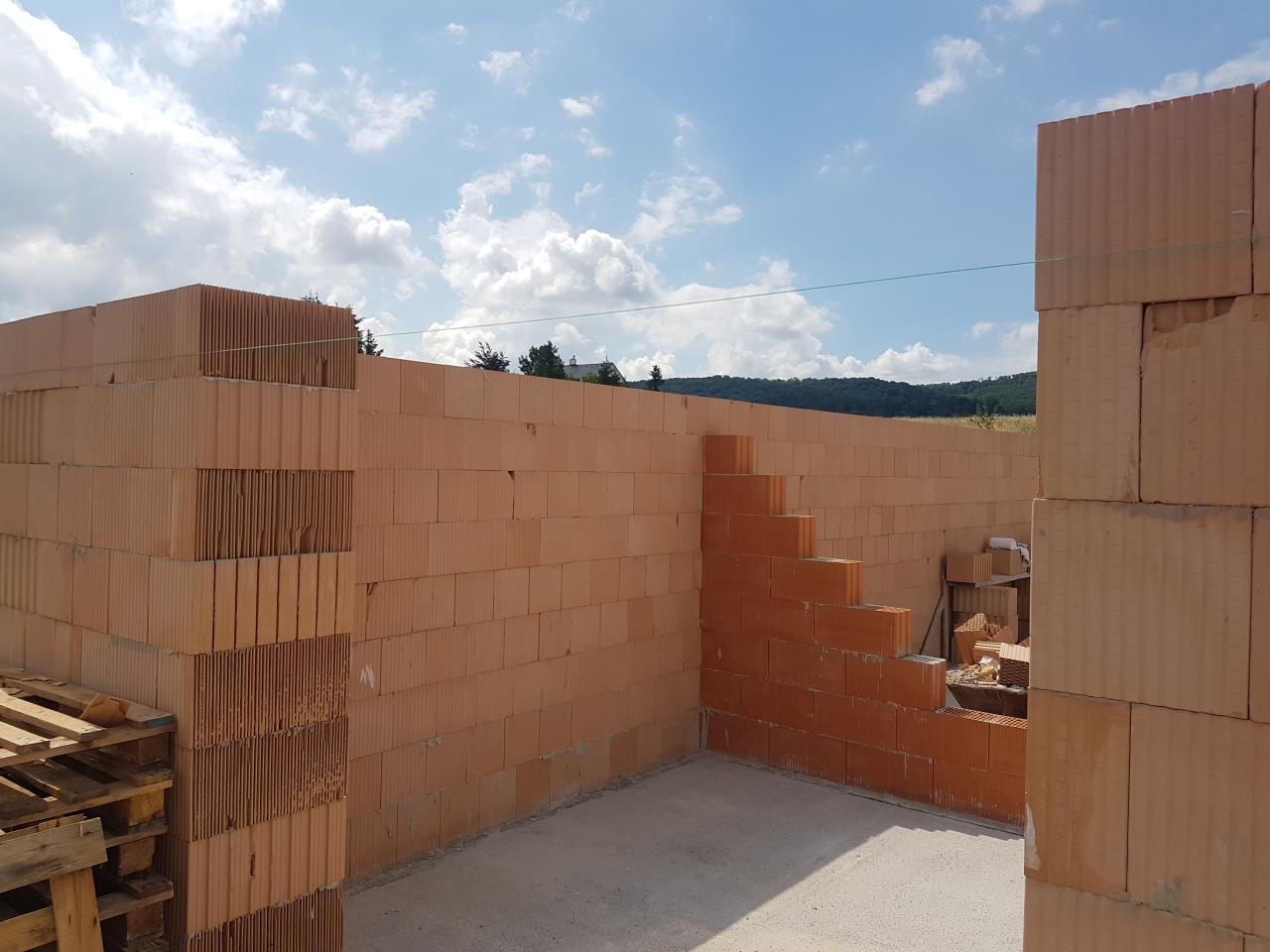

Hallo Zusammen.
Bin gerade beim Planen zum einbauen der überlager im wohnbereich der terrassentüren...  keller war einfach da kommt keine Rollo etc da ringt der überlager bis zur aussenwand, wie ist es im wohnbereich , baue mit 50ger planziegel, wie soll ich da die Überlager miteinbauen und die obere Ziegelreihe die noch drauf kommt. Hat da jemand schon erfahrung damit? Geplant sind Rollos/Jalousien also keine vorhänge. Wichtig auch ca 5er styropor nach dem letzen überlager aussen gegen die Kältebrücke. Über jeden tipp dankbar Lg

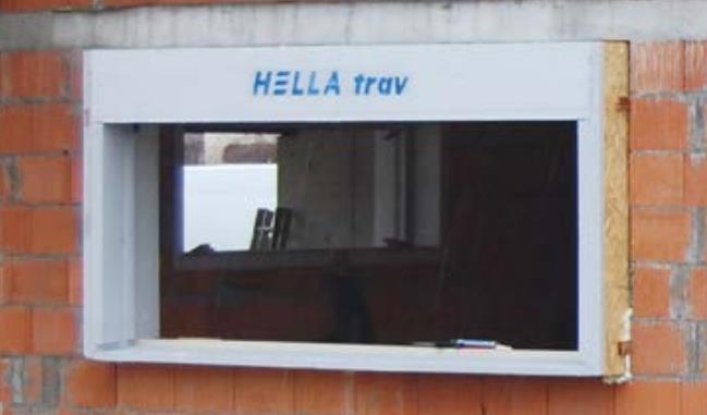

Fensteröffnungen bis zur Decke gehen lassen, spar dir diese aufwändigen Stufenstürze. Hier ein fertiges System, kein Sturz notwendig.
Rollokästen u. dgl. können auch nachträglich an die Decke gedübelt werden, bzw. werden direkt mit dem Fenster eingebaut.
  •  BAULEItEr
27.6.2021  (#7)
Schelm schrieb: Fensteröffnungen bis zur Decke gehen lassen, spar dir diese aufwändigen Stufenstürze. Hier ein fertiges System, kein Sturz notwendig.
Beim 50er geht das nicht.
Die Decke wird ja nicht bis Außenkante Mauerwerk betoniert, da hast du einen Rostziegel und noch eine Dämmung innen, die würden jetzt in der Luft hängen!
Oder?
Ein Detail für diesen Travkasten bei 50er Ausführung wäre gut, dann kann man das beurteilen.
Dein Foto ist für 25er mit WDVS WDVS [Wärmedämmverbundsystem].

  •  BAULEItEr
27.6.2021  (#11)
@Schelm
sitzt der Kasten dann auf dem Fenster oder vorm Fenster.
Wenn er auf dem Fenster sitzt kann mann den Kasten dann auf der Wandinnenseite verputzen?
Oder hat man dann eine Stockaufdoppelung bis zu Deckenunterkante?

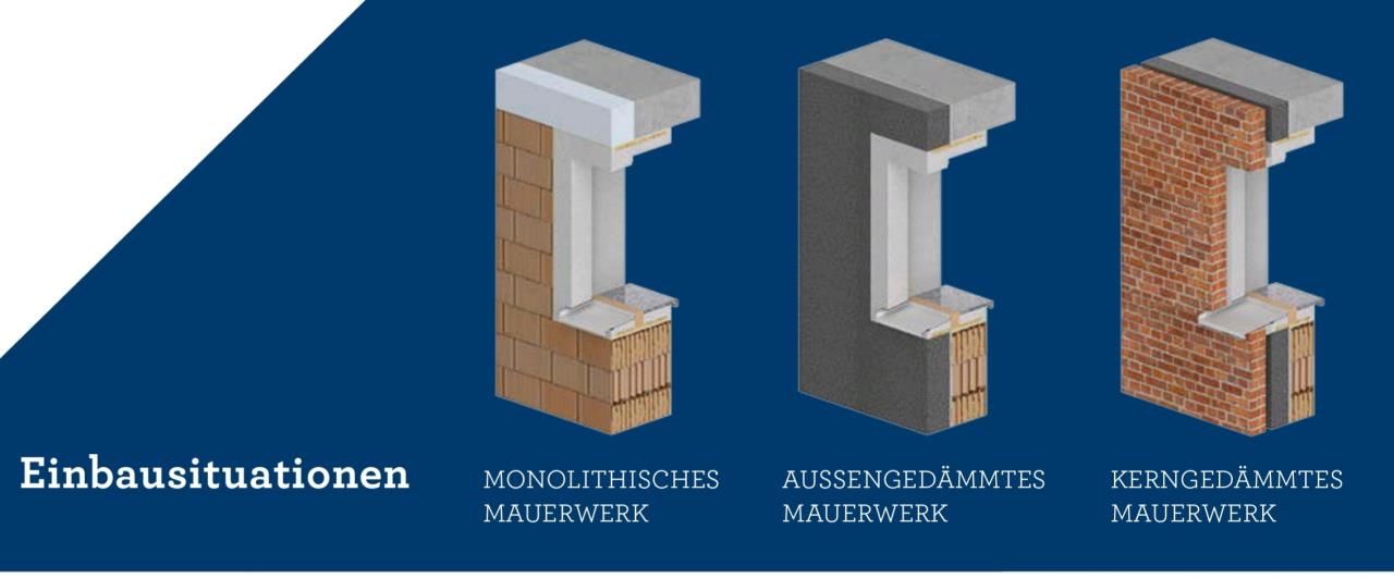

Dieses Bild sollte einige Fragen beantworten:
2021/20210627285888.jpg
27.6.2021  (#13)
Ja, das setzt voraus, dass der Ziegel oben statisch mit ca. 2/3 -3/4 Auflager auskommt. Wird vermutlich meistens ok sein?!
  •  Hobbyplaner
27.6.2021  (#14)
Nur der Kasten selbst bildet den Sturz. Oberhalb kommt schon die Decke mitsamt der üblichen Rostdämmung.
  •  ProjectX
27.6.2021  (#15)
Und wie würde das mit der gern ausgeführten Variante mit Rostziegel vor der Rostdämmung ausschauen (für einheitlichen Putzuntergrund)? Denke nicht das das über dem Rollladenkasten möglich ist?
28.6.2021  (#16)
Hobbyplaner schrieb: Nur der Kasten selbst bildet den Sturz.
Nur ist er halt kein Sturz, weil tragen tut er nichts. Der aufgehende Ziegel kann da keine Kraft einleiten. Einheitlicher Putzgrund wird das, aus meiner Sicht, auch nicht mit dem freifliegenden Rostziegel. Aber MinusPol könnte ja etwas dazu sagen, wir raten ja nur herum.

  •  MinusPol
28.6.2021  (#19)
Hobbyplaners Bild beantwortet eigentlich eh alle Fragen. Einheitlicher Putzgrund ist beim 50er in diesem Fall nicht möglich.
