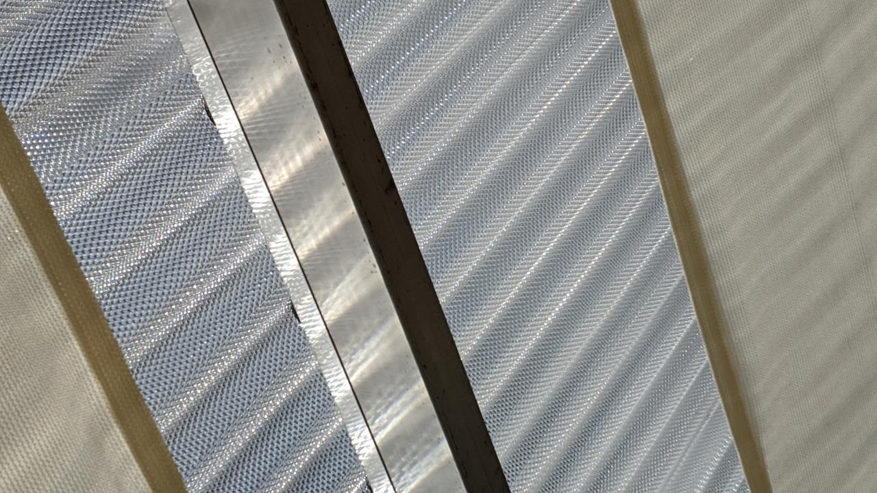

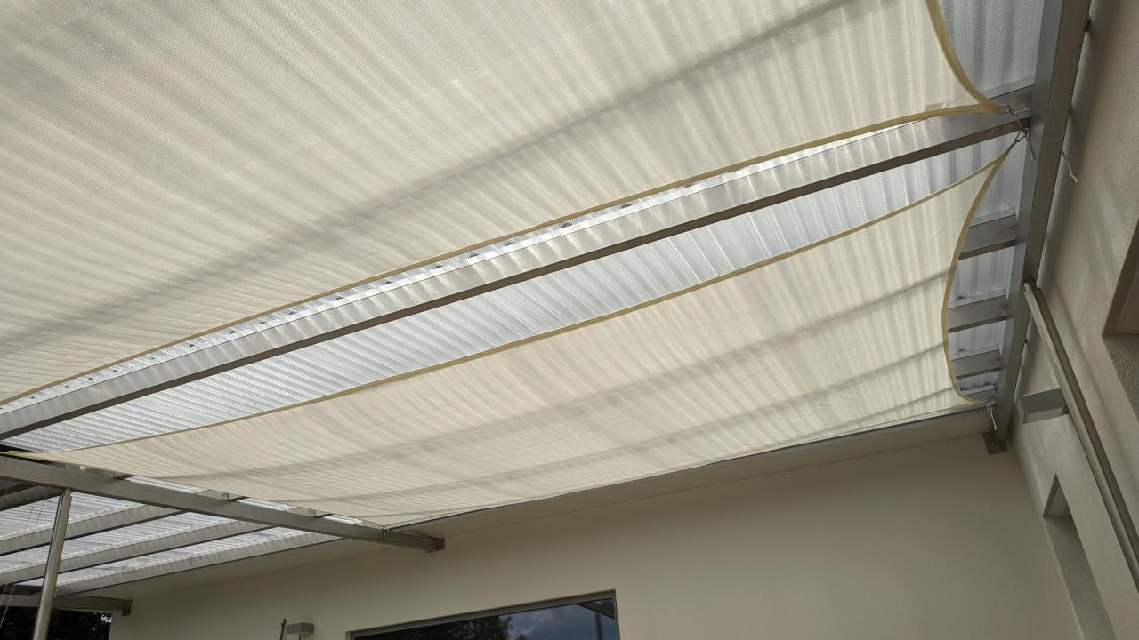

Hallo, wir haben unsere Terrasse mit einer Edelstahl-Konstruktion mit daruaf liegenden Polycarbonat Wellplatten überdacht.
Die Querbalken haben 100mm x 60mm und oben drauf sind noch 40mm x 60mm Aluprofile, in denen dann die Wellplatten verschraubt sind.
Ich möchte nun in der Mitte eines Balken einen Deckenventilator anbringen.
Hat jemand eine Idee, wie ich das idealerweise anstellen kann? Da kommen ja doch schöne Kräfte zusammen, wenn der sich voll dreht.
Meine Idee wäre:
Holzplatte unten an den Sparren und dann mit großen Spannschellen festziehen.
Anbei noch zwei Bilder:
2021/20210626821993.jpg
2021/20210626912531.jpg

Ich mach mir nicht um das Gewicht sorgen, ich hab keine richtige Idee, wie ich das optisch schön montiert bekomme, ohne den Sparren anzubohren oder was hinschweissen zu lassen.
Wie gesagt, meine Idee bisher ist, ein Holzstück unterhalb mittels Montageband oder Schellen, welche um den Sparren rumgehen, zu befestigen und daran dann den Ventilator.
Aber optisch ist das nicht so der Hit.

Wenn du bereit wärst den Sparen anzubohren könntest dus relativ leicht lösen.
Auf den Sparren eine Edelstahlplatte im Durchmesser der Befestigung des Ventilators schrauben.
Siehe z.B.:
https://www.ebay.at/itm/122538412354?hash=item1c87dbc942:g:JhYAAOSwi7BdAlU5&var=422968729961
und dann den Ventilator da drauf.
Zum Befestigen der Platte kannst Blechdübel nehmen, z.B.:
https://gartentorschliesser.com/lx-100100-blechdubel-quick-fix-befestigungsbolzen-aus-edelstahl-m8
So ist es am unauffälligsten, aber die Konstruktion ist halt leider angebohrt. Ich denke, dass dies aber optisch die schönste Lösung ist, weil du nichts von der Konstruktion siehst.
