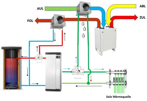

Ich versuche es mal zu skizzieren:
2021/20210627338599.png
Hydraulik-Variante 1:
Am Sole-Ausgang der WP WP [Wärmepumpe] sitzt ein Verteiler-Mischer.
Wird WW WW [Warmwasser] bereitet, ist der Sole-Auslass ja sehr kalt. Per Mischer kann nun gewählt werden, ob entweder das Erdreich, oder das KWL KWL [Kontrollierte Wohnraumlüftung]-Register (aktiv) gekühlt werden soll.
Wenn wir Entfeuchten wollen, wählen wir den Weg übers KWL KWL [Kontrollierte Wohnraumlüftung]-Register.
Wirds es dort zu kalt bzw. beginnt das Register einzufrieren, kann der Mischer etwas zum Erdreich öffnen um das Register nicht ganz so kalt werden zu lassen.

Falls aber nicht entfeuchtet wird:
Im Winter wird die Außenluft vorgewärmt (mit gleichzeitigem Nachteil, dass die Sole abgekühlt wird, und somit die AZ der WP WP [Wärmepumpe] verschlechtert wird)
Und im Sommer wird die AUL vorgekühlt (mit gleichzeitigem Nachteil, dass die Sole dauerhaft erwärmt wird, und somit die passive Kühlleistung sinkt)
Daher würde ich mich klar für V1 entscheiden.

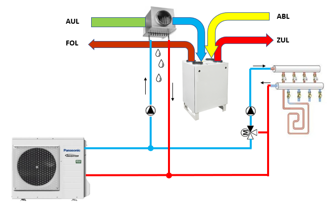

meine vermutlich finale Idee zu dem Thema: 😉
mit LWP LWP [Luftwärmepumpe] (und aktiver Kühlung):
- 2 Heizkreise:
- 1x ungemischt fürs erste Kühlregister
- 1x gemischt für den normalen Heizkreis fürs restliche Haus
Beim Entfeuchten wird die WP WP [Wärmepumpe] mit min. möglicher VL VL [Vorlauf]-Temp. betrieben.
Dieses sehr kühle Wasser wird durchs erste Kühlregister geschickt, welches nach der KWL KWL [Kontrollierte Wohnraumlüftung] im Zuluftrohr platziert ist.
Der 2. Heizkreis, wird auf normale Wunschtemperatur gemischt (z.B. 18-20°C) und in die Heizkreise und BKA BKA [Betonkernaktivierung] geschickt.
Der Rücklauf von einem Heizkreis oder der BKA BKA [Betonkernaktivierung] wird durch ein 2. Kühlregister (welches direkt im Luftstrom nach dem ersten sitzt) geschickt.
Damit ist das Entfeuchten erledigt, und auch eine ausreichende Nachwärmung geschieht, weil der Heizkreis-RL warm genug ist.
Für den normalen Heiz- oder Kühlbetrieb wird der Mischer geschlossen, und beide Kreise mit gleicher VL VL [Vorlauf]-Temp. betrieben.
So haben die Register auch im normalen Heiz- oder Kühlbetrieb immer eine unterstützende Wirkung.
Und da nicht der gesamte Volumenstrom der WP WP [Wärmepumpe] durchgeht, können die Register auch normal dimensioniert werden, bzw. handelsübliche Register verwendet werden.

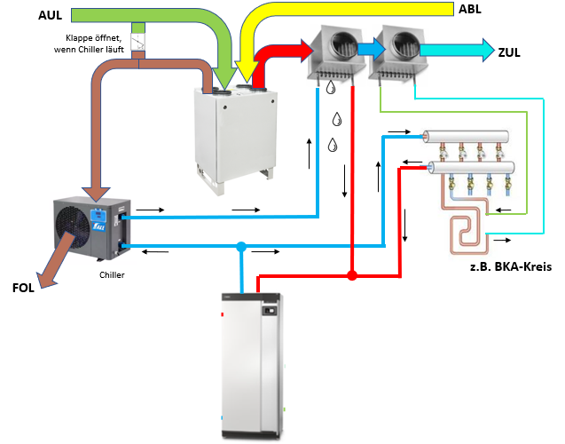

in deinem Fall, ohne Enthalpietauscher wäre die Quick&dirty Lösung doch:
Stell den Chiller draußen auf und betreibe den mit Frostschutz. Kühlregister in die Außenluft-Leitung, fertig.
Oder mit Wasser und im Winter ablassen/wegräumen.

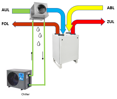

Dann fassen wir mal zusammen, oder?
Quick&Dirty-Lösung:
2021/20210629259977.png
+ simpel
- AUL-Abkühlung benötigt viel Leistung
- mit Enthalpietauscher wenig bis kein Entfeuchtungs-Effekt
- evtl. sind die Chiller keine Top-Qualitäts-Produkte

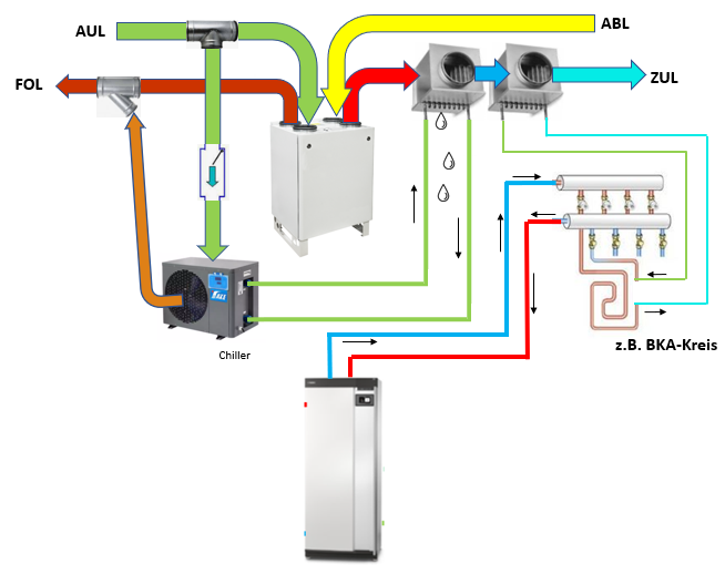

erweiterte Idee:
ZUL-Entfeuchtung mit Luftwärmepumpe+aktiver Kühlung:
2021/20210629397175.png
+ ZUL-Abkühlung benötigt weniger Leistung, weil der KWL KWL [Kontrollierte Wohnraumlüftung]-WT Vorarbeit leistet
+ benötigt keine zusätzliche externe WP WP [Wärmepumpe]
+ Entfeuchtung parallel zur Gebäudekühlung möglich
+ funktioniert auch mit Enthalpietauscher
- zusätzliche Pumpen für 2-Kreis Heizhydraulik nötig. Dürfte aber nur sehr wenig Effekt auf Betriebsstromverbrauch haben.
- zusätzliches Nachwärmregister nötig -> Lüftungs-Druckverlust ist zu beachten

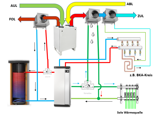

erweiterte Idee:

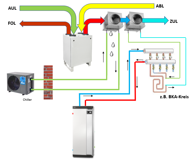

ZUL-Entfeuchtung mit Sole-WP + Chiller in FOL eingebunden
2021/20210629199144.png
- zusätzliche (Motor)Klappe zwischen AUL und FOL notwendig, um Chiller mit ausreichend Luft zu versorgen
- bzw. andere Lösung für heiße Chiller-Abluft muss gefunden werden
erweiterte Idee:
ZUL-Entfeuchtung mit Sole-WP mit Sole-Rücklaufbeimischung:
2021/20210629738787.png
- WW-Speicher ist irgendwann voll, daher Ausweichs-Lösung z.B. mit Register in FOL-Leitung notwendig
- während des Entfeuchtungsvorgang ist je nach Mischerstellung keine oder nur mehr wenig passive Gebäudekühlung möglich

Zu Chiller in der Fol..wäre interessant was man für einen Volumenstrom man braucht um die Wärme weg zu bekommen. Bzw wäre interessant wäre ob es der interne Lüfter schafft.
Dann würde die Billiglösung auch funktioniern mit einen Kühlregistern in der Aussenluft nach einer Filterbox vor der Kwl 😅

soo... mir fallen da grad noch ein paar Sachen auf.
Die Skizzen sind nicht komplett ausgegoren:
Bei der LWP LWP [Luftwärmepumpe] Lösung kann man sich die extra Pumpe fürs Kühlregister eigentlich sparen. Hyrdaulisch zwar bissl schlampig, aber sollte auch so problemlos funktionieren, wenn die interne Pumpe der WP WP [Wärmepumpe] hoch genug dreht.
Bei der SoleWP+Chiller-Lösung gibt es noch das Problem, dass die Fortluft im extremen Winter das Wasser im Register frieren lassen könnte.
Da müsste eigentlich noch irgendeine Luft-Bypass-Lösung überlegt werden, um das Register im Winter zu umgehen. Oder der Chiller wird irgendwie nur im Teilstück zw. AUL und FOL integriert?! Gar nicht so simpel das Ganze mit der heißen Chiller-Abluft...
uzi10 schrieb: Bzw wäre interessant wäre ob es der interne Lüfter schafft.
Also nur mit dem internen KWL KWL [Kontrollierte Wohnraumlüftung] Lüfter und den Chiller-Lüfter abschalten?!
Das ist auch nicht die Traumlösung. Weil wenn das überhaupt funktioniert, dann nur auf super hoher KWL KWL [Kontrollierte Wohnraumlüftung]-Stufe. Aber eigentlich wollen wir beim Entfeuchten gar nicht die Frischluftrate unnötig hoch drehen. Damit steigt dann nur der Energieverbrauch überproportional an. Bzw. eigentlich wärs ein Teufelskreis: Mehr Volumenstrom -> mehr feuchte/warme Luft -> höhere Chiller-Leistung fürs Entfeuchten notwendig -> mehr Abwärme muss weggelüftet werden -> mehr Volumenstrom nötig -> Endloskreis
Am Besten wärs eigentlich das Ding steht mit Frostschutz gefüllt draußen und fährt direkt ins ZUL-Register. Also gar nicht mit dem Heizkreis in Kontakt. Trotzdem irgendwie keine schöne Lösung...
Es is ein Jammer 😉
Aber ja, die Kunst ist es nicht was funktionierendes/kompliziertes zu bauen, sondern die Kunst ist es, das Ganze effektiv und simpel zu bauen...

Für die Gedanken zu gestern nochmal die angepassten Skizzen für die Variante "SoleWP+Chiller":
mit Chiller-Außenaufstellung:
2021/20210630846046.png
mit Innenaufstellung:
2021/2021063045484.png
Soooo.... jetzt bin ich aber erstmal wirklich durch mit meinen Ideen 😉
30.6.2021  (#41)
Ich mein ja mit den internen lüfter im chiller und dann mit einer bypassklappe in der Aussenluft damit der Lüfter frei saugen kann.
Das auslassen im Winter wäre ja nicht so das Problem..
Aber die Hockn die Verrohrung draussn freizugraben inkl Rds usw.
Da wär ich schneller wenn ich das Ding drinnen integrieren könnte. Ausserdem.hab ich keine Verluste für über 5m Leitungslänge in eine Richtung
Edit.: jetzt kommt deine Skizze nahe.
