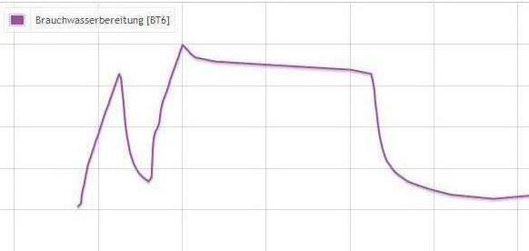

Ich schließe mich hier mal an, habe genau das gleiche Phänomen.

19.6.2021  (#4)
das heißt, es handelt sich um eine S oder F 1155/12 (PC version gibts nicht) mit externem PCM42?
bei euch beiden?
bei einem einzelfall würde ich auf defektes 3-wege-ventil tippen,
oder falsche verrohrung.
oder weil,
bei direkt 2 fällen das gleiche (wirklich gleiche?) problem auftritt, eher auf ein softwareproblem oder falsche einstellungen.

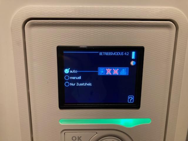

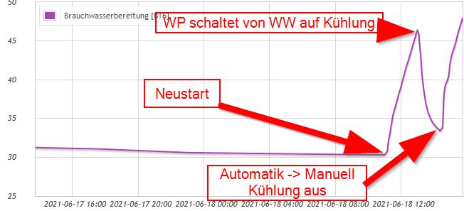

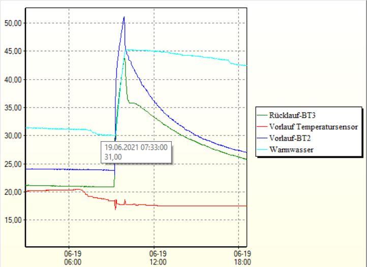

19.6.2021  (#5)

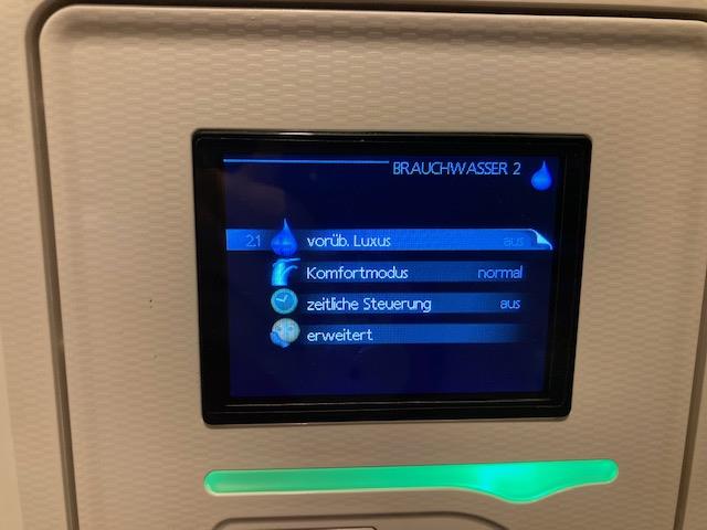

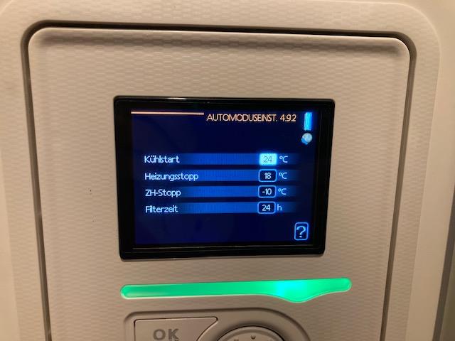

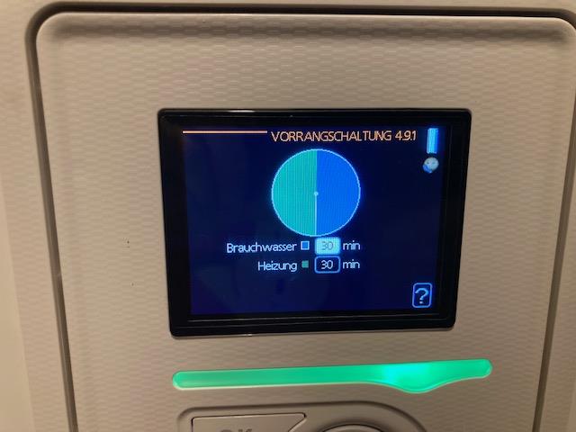

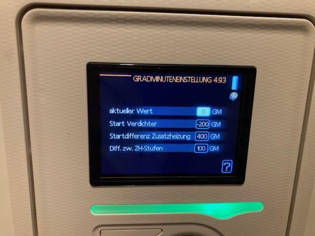

Bei mir ist es eine F1155-12 EM + PCM40-Modul. Heute ging das Spiel nach Aktivierung der Kühlung wieder munter weiter.
Im Zuge des Neustarts gestern habe ich die Softwareversion von 9172R2 auf 9240R3 aktualisiert, hat aber nichts gebracht.

19.6.2021  (#6)
(OTOT [Off Topic] Randnotiz: Die Vorrangschaltung 30:30 verhindert in den meisten Fällen nur, dass WW WW [Warmwasser] bis zum Ende bereitet wird und wirkt effizienzmindernd. Ich würde WW WW [Warmwasser] auf 180 und Heizung auf 0 stellen.)

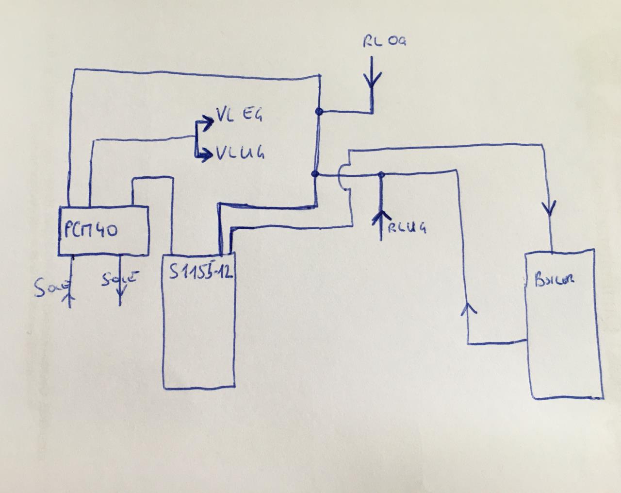

  •  DesertEagle
21.6.2021  (#12)
habe die Verrohrung mal skizziert.
2021/20210621299232.jpg

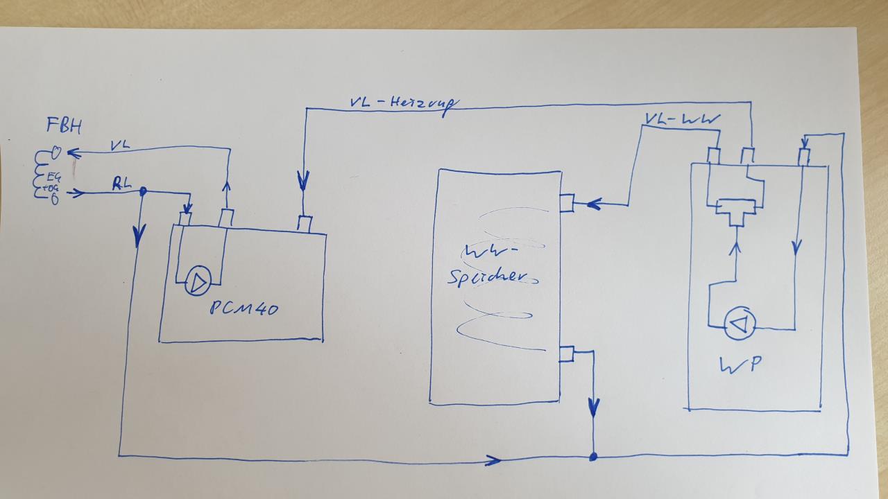

21.6.2021  (#13)
DesertEagle schrieb: Es ist so, dass das Warmwasser erst wieder bereitet wird, wenn ich die Kühlung manuell ausschalte (z.B. die Starttemperatur raufsetze). Dann schaltet ein Ventil im Kühlmodul und die Temperatur im Boiler steigt.
Hmm, diese Aussage macht mich etwas stutzig. Warum startet die WW WW [Warmwasser]-Bereitung überhaupt nicht wenn die Kühlung aktiviert ist (falls das so gemeint ist?), das ist nicht normal! Und welches "Ventil" im Kühlmodul soll hier schalten? Es gibt kein 3-Wege Ventil oder ähnliches im PCM40, nur 2 Mischer (oder sind diese gemeint?). Die hört man leise klicken wenn sie angesteuert werden. Und wie cacer weiter oben schon geschrieben hat würde ein defektes 3-Wege-Ventil in der WP WP [Wärmepumpe] das Phänomen der Abkühlung nach der WW WW [Warmwasser]-Bereitung erklären.
  •  gufu1
21.6.2021  (#14)
Bezüglich der Verrohrung noch ein Hinweis. Der FBH FBH [Fußbodenheizung]-Rücklauf (EG, OG, UG) sollte nah am PCM40 sitzen, der Boiler Rücklauf nah (näher jdenfalls als der FBH FBH [Fußbodenheizung]-Rücklauf) an der Wärmepumpe. Wie das ausgeführt ist kann man aus der Skizze leider nicht erkennen.

  •  DesertEagle
21.6.2021  (#16)
Bei mir genau das gleiche Bild wie bei User1. Installateur schaut sich das diese Woche noch an. Gemeint sind die Mischer, da klickt was im PCM Modul (wenn die Kühlung ausgeschaltet wird) und dann geht die WW WW [Warmwasser] Temperatur hoch.
Von der Verrohrung her geht der RL RL [Rücklauf] vom UG in die Rücklaufleitung des WW WW [Warmwasser] und diese gemeinsame Leitung dann in den RL RL [Rücklauf] der WP WP [Wärmepumpe]. RL vom EG kommt schon vorher in die RL RL [Rücklauf] Leitung (etwa wie oben gezeichnet)
  •  gufu1
21.6.2021  (#17)
DesertEagle schrieb: her geht der RL RL [Rücklauf] vom UG in die Rücklaufleitung des WW WW [Warmwasser]
Hier liegt möglicher Weise der Verrohrungsfehler. Der sehr kalte Rücklauf der Kühlung aus dem UG wird direkt in den Rücklauf der WW WW [Warmwasser]-Bereitung beigemischt. Müsste man eigentlich gut sehen an der Temperatur von BT2.
  •  Maxi183
21.6.2021  (#18)
Mir geht hier auch das 3-Wege-Ventil ab.... bin gespannt was hier der Insti sagt.
Du solltest Warmwasser 180 WW WW [Warmwasser] und 0 Heizung einstellen. Gehört zwar nicht Thema aber sollte trotzdem so eingestellt werden.

2021/20210621464477.jpg
so ists bei mir verrohrt. Die räumliche Anordnung entspricht der Zeichnung.
  •  DesertEagle
21.6.2021  (#20)
Bin gespannt ob hier wirklich die räumliche Anordnung der Anschlüsse einen derartigen Unterschied ausmacht. Mal schauen was der Installateur dazu sagt. Ich sehe auch in obiger Konfiguration keine zusätlichen Armaturen verbaut. Handelt es sich ebenfalls um eine S1155?
