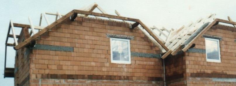

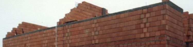

Welchen Sinn und Zweck bzw. welches Material hat die Reihe zwischen den Ziegen im OG?

Meinst du deinen Ringanker?
https://at.hagebau.com/produkt-94480-mauerrost_standard_gedaemmt

Ah danke. Da ist also Beton und Baustahl dahinter? Warum macht man den dann nicht vollständig rundherum (was in dieser Höhe wegen der Fenster gar nicht möglich ist), wenn es Ring heißt?

hausplanung schrieb: Warum macht man den dann nicht vollständig rundherum
Das kann ich dir nicht sagen, musst den fragen der es gemacht hat, aber richtig er sollte rundherum gehen.

naja er kann in dieser Höhe gar nicht rundherum gehen, weil da ja die Fenster im Weg wären, sollte der normal weiter unten sein? Hat es starke Nachteile, so wie es ausgeführt wurde? Hält schon Jahrzehnte.
