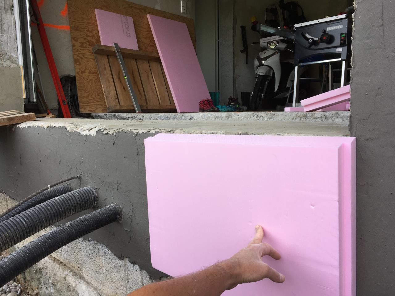

Da wir unsere Einfahrt pfastern werden, wird die Grät ebenfalls mitgemacht. Dabei mache ich gleich die Sockeldämmung mit. Nun steh ich bei der Garage an. Bei uns führt die Garage in das Haus. Die Garage selbst in unbeheizt.
Bei einigem Nachdenken sagt mein Bauchgefühl, in der Garage keine XPS Dämmplatten anbringen da es den Druck des PKWs nicht auf die Dauer aushalten wird können. Das Pflaster könnte mit der Zeit dort absetzen. Ich horche mich rum und es gibt verschiedene Meinungen
1) eine Meinung: Andübeln und das sitzt
2) nächste Meinung. nix machen, XPS setzt sich ab und ausserdem schaff ich mir einen Taupunktproblem
3) dritte Meinung: unten Streifenfundament aufsetzen damit XPS aufsitzen kann (oder auch eine Edelstahl Winkel anschrauben)
anbei ein Foto. Was würdet ihr dazu sagen?
lg Henry

Bodenplatte von Haus und Garage sollten ja thermisch getrennt sein?
Somit würde eine Dämmung der Garage nur dieser dienlich sein.

es ist ein älteres Haus, gebaut auf Streifenfundament. Also nicht State of the Art.

Aufgrund des Bildes kann ich es nicht wirklich beurteilen.  Was liegt dann oben am Sockel, also im Torbereich? Wenn da offen ist, wird die Dämmung sowieso wenig bringen.
28.6.2021  (#4)
Was erhoffst du dir von der Sockeldämmung?
Die Garage ist nicht beheizt, wenn nicht state-of-the-art gebaut wird auch der restliche Sockenbereich nicht gedämmt sein?
Ich würde da einfach die Dämmung weglassen.
