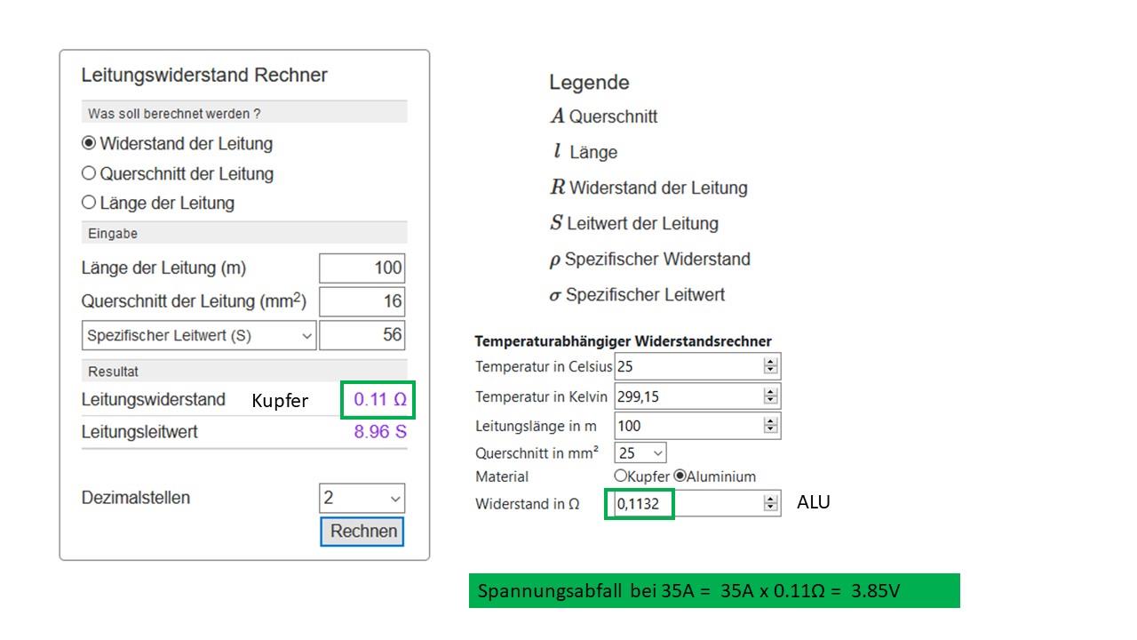

Manukl schrieb: Hallo!
Welche Kabel Dimension würdet ihr empfehlen bei 50m Erdkabel zum Zählerschrank?
4x16 cu oder 4x25 al oder ganz was anderes?
Bei einem Einfamilienhaus reicht der Querschnitt bei einer Einfachlänge von 50 Meter locker aus.
Meistens wird der Querschnitt vom EVU vorgeben/empfohlen.
Der Leiterwiderstand ist  bei 16mm2 CU und 25mm2 ALU annähernd gleich.
Ich bin eher für ein CU Kabel.  ALU ist, glaube ich,  billiger.

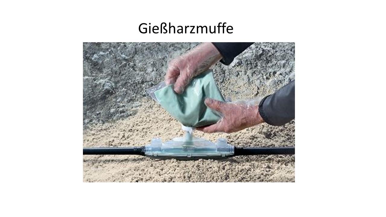

MalcolmX schrieb: Vielleicht weiss das auch wer.
Wir haben schon eine Zuleitung am Grundstück liegen,  allerdings ist haben die Idioten die daneben das Grundstück bebaut haben (bevor wir es gekauft haben) die Leitung geknickt.
Kann man da vor dem Knick eine Verbindung reinmachen oder muss man die komplette Zuleitung bis zum Elektrokasten nochmal rausgraben?
Wenn das Kabel beschädigt ist, kann man das schon reparieren.  Wird mit einer Gießharzmuffe
repariert.  Zeitaufwand wenn frei zugänglich ca. 1/2 Stunde.
