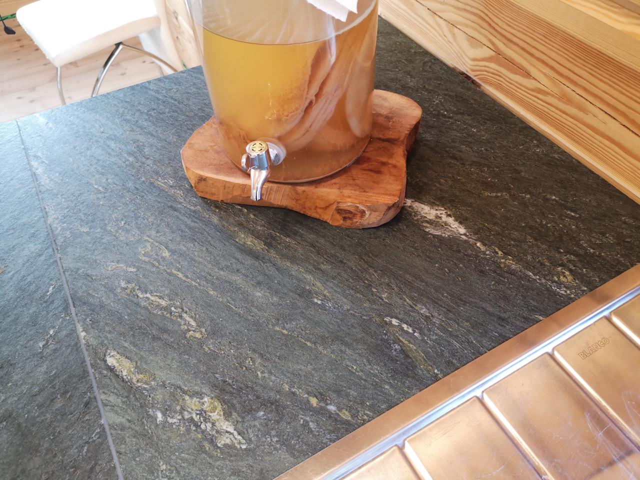

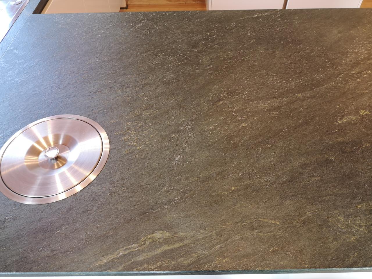

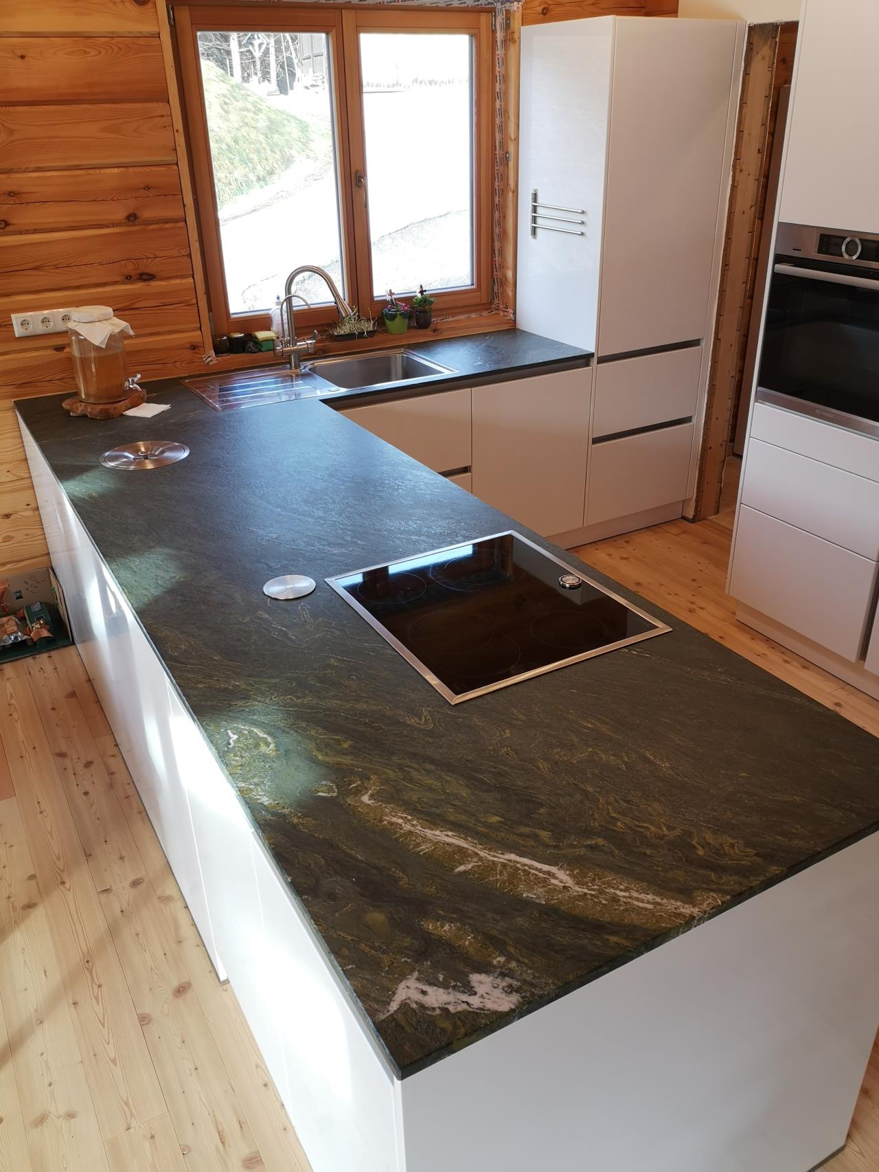

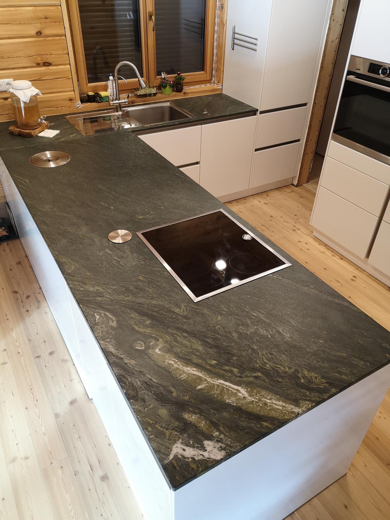

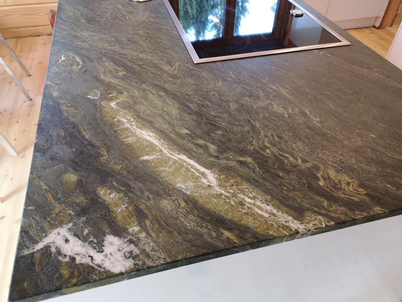

So hier mal Fotos. Wir finden ihn superschön, passt bei und sowieso perfekt da fast alles aus Holz ist.
Leider sehr teuer da Strasser den ganzen "Alpengrün-Berg" gekauft hat und einziger Vertrieb ist.
Ein klassisch schwarzer Granit ginge natürlich auch, aber dieser hier beruhigt einfach.
Haben ihn in 2cm Stärke im "leather look" genommen...die 2cm haben wir vom Preis her noch verkraften können und im Nachhinein sind wir auch froh darüber^^ - sieht etwas dezenter aus als die "dicke" mit 3cm.
Die Monteure haben uns gesagt das man den Roh-Stein direkt bei Strasser aussuchen könnte, auch wenn man z.B. die Küche beim Lutz kauft.
Haben wir nicht gewusst, wie du auf den Fotos siehst macht sich Strasser selbst aber schon Gedanken wie das Material verwendet wird: Die wunderschöne Stelle mit den vielen weißen und hellgrünen Einschlüssen befindet sich passend am Küchenende.
In der Mitte hat er bei uns sehr wenig Struktur und geht fast etwas ins türkise, am Anfang dachte ich mir "fad", aber so bleibt er interessant ;)
Der Übergang zwischen den beiden Platten war am Anfang auch harmonischer, richtig perfekt.
Leider hatten sie da aber die Spüle falsch ausgefräst sodass schnell ein neuer Stein nachgeliefert wurde...ist jetzt nicht mehr ganz sooooo perfekt aber im eig. egal, man schaut dann nicht mehr drauf.
2022/20220103391067.jpg
2022/2022010312900.jpg
2022/20220103454799.jpg
2022/20220103327006.jpg
2022/20220103877939.jpg
